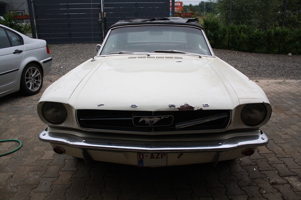

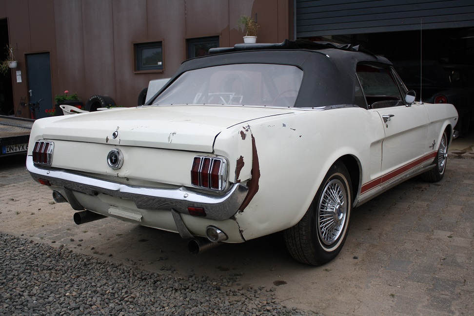

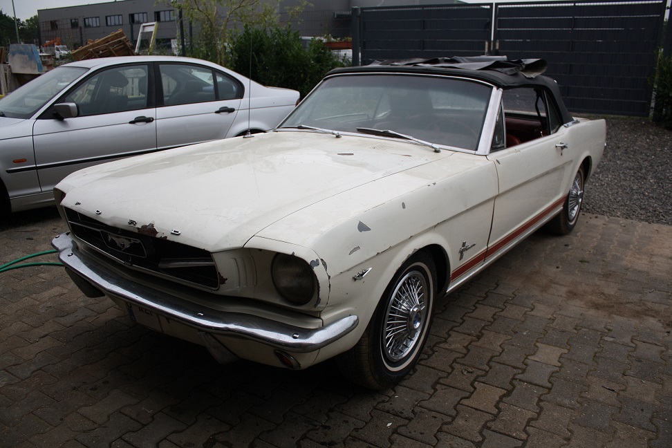

Hallo Folks,

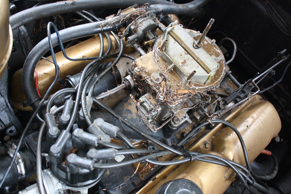

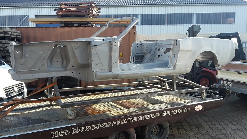

als Flutopfer zu uns gefunden wird dieser 1964-1/2 Ford Mustang Convertible zukümftig bei uns vollständig restauriert.
Um Platz zu schaffen wird er gerade schon zerlegt und danach zum Sandstrahler verbracht, der sich dann in aller Ruhe daran austoben kann, wie und wann er will.
Das Projekt wird wohl neben den vielen anderen Dingen mehr nebenher dazulaufen.
Mal sehen, wie es wird und was kommt.

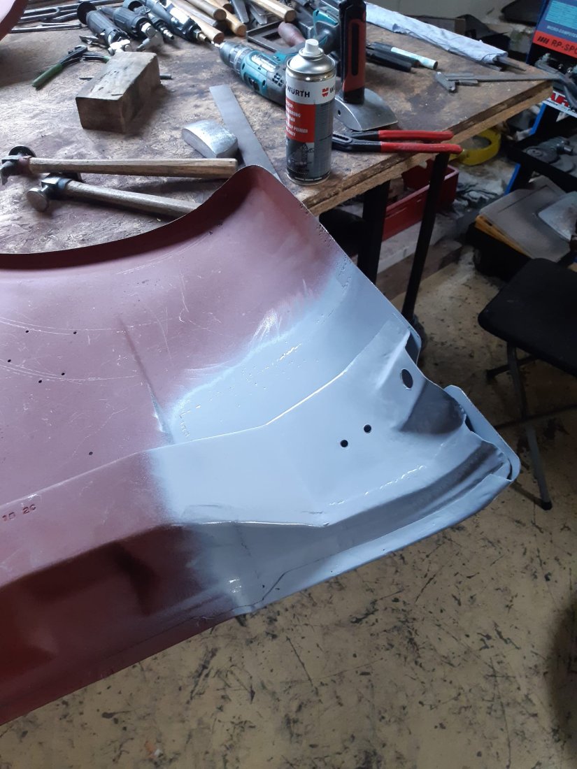

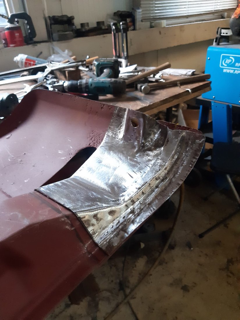

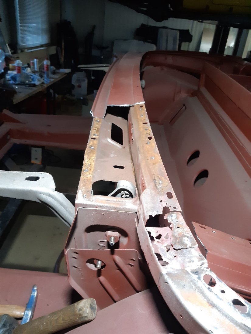

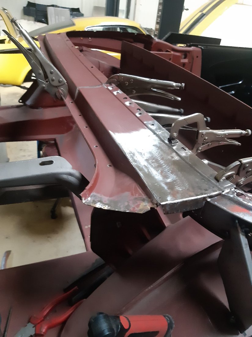

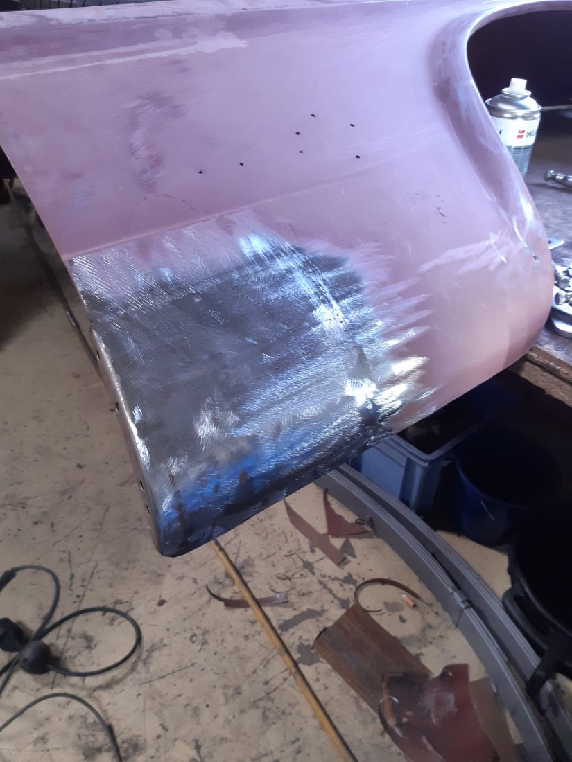

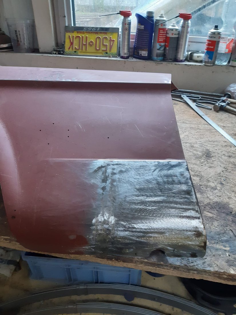

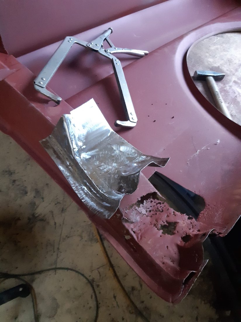

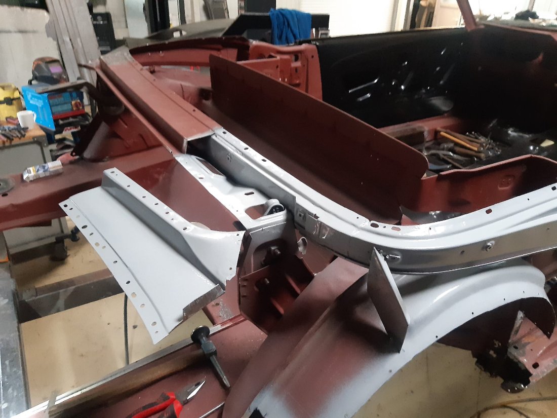

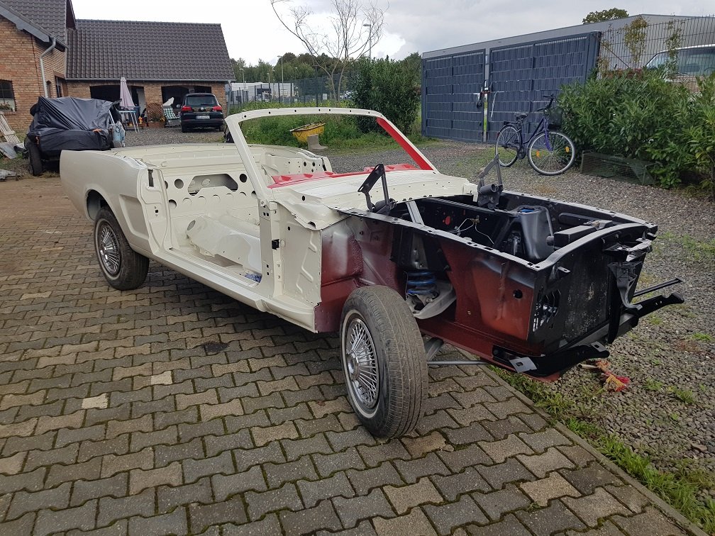

Update:

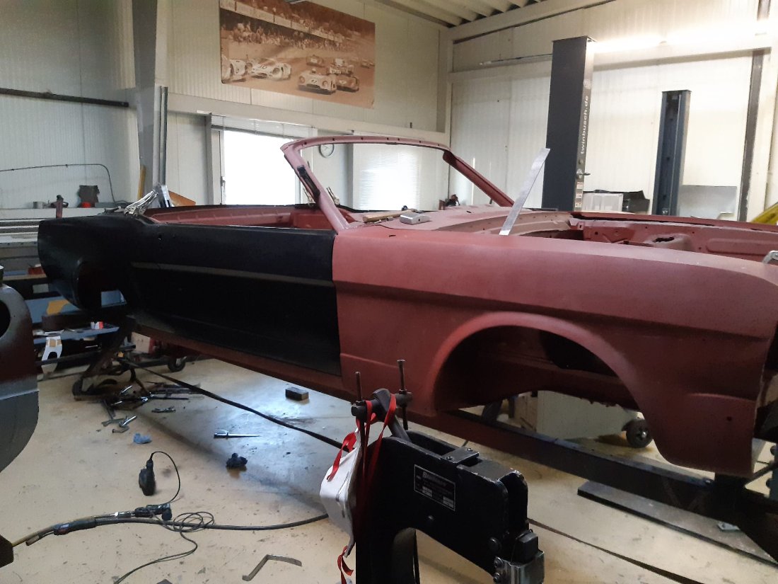

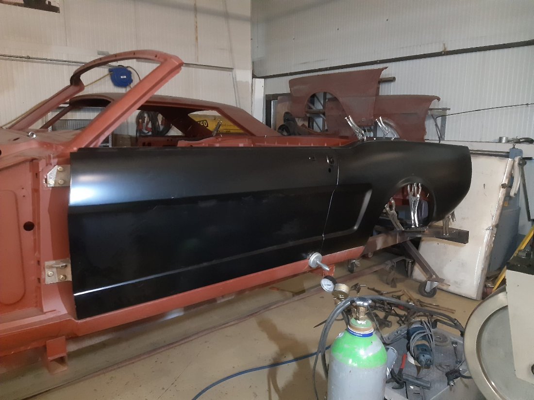

Das Fahrzeug wurde zerlegt und zum Sandstrahler gebracht. Erst danach war das Ausmaß des schlechten Zustands erst wirklich ersichtlich (wie eigentlich ja immer :lol: )
Der Karosseriebauer hat dann also einiges an Arbeit bekommen....

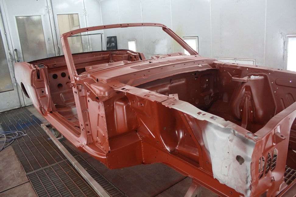

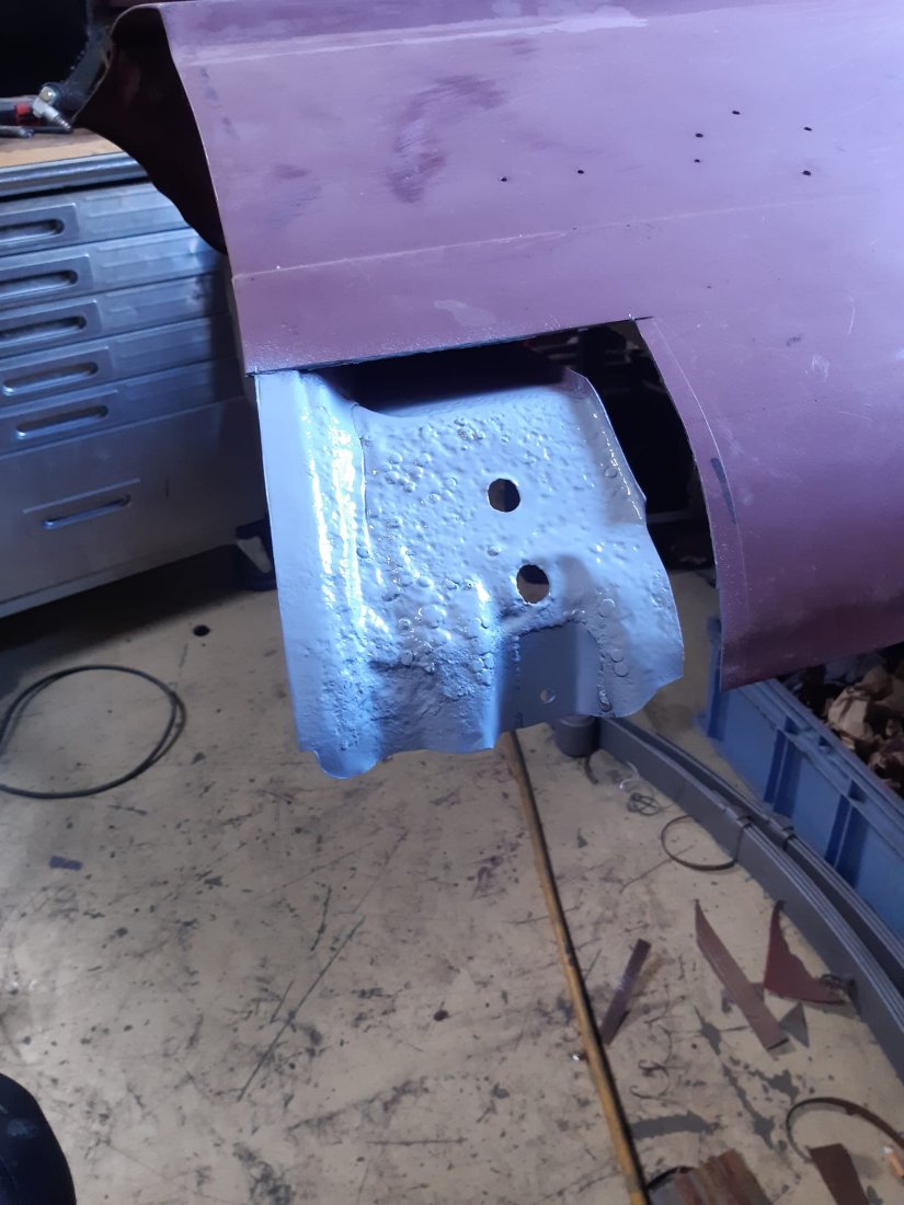

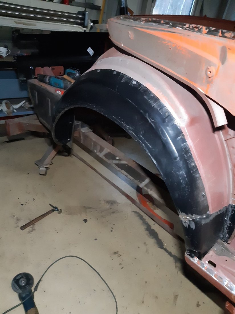

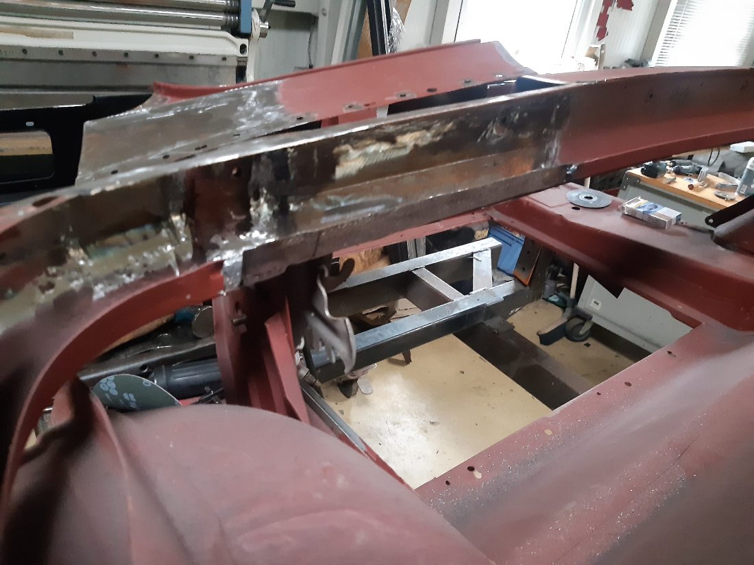

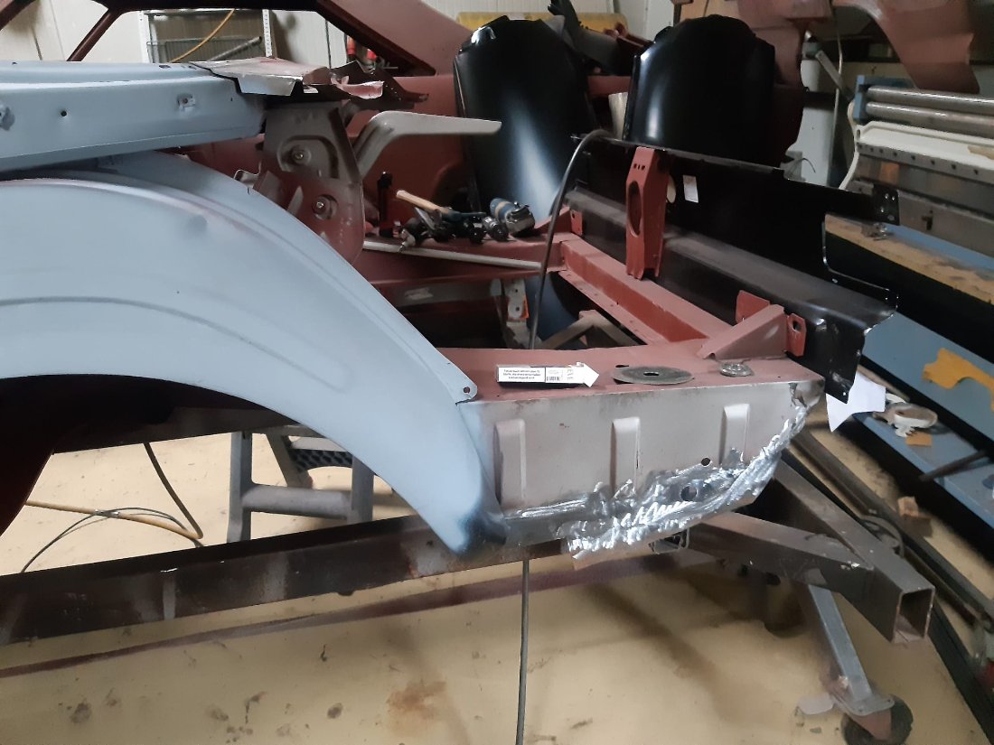

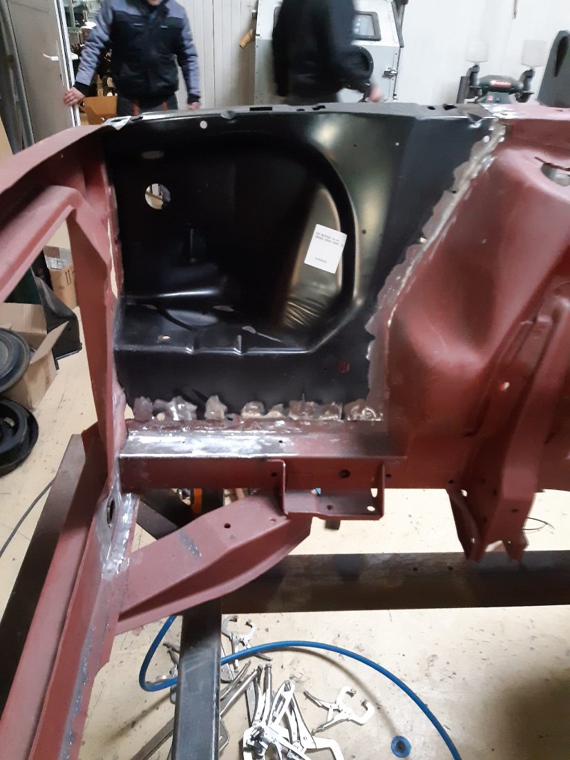

und weiter....

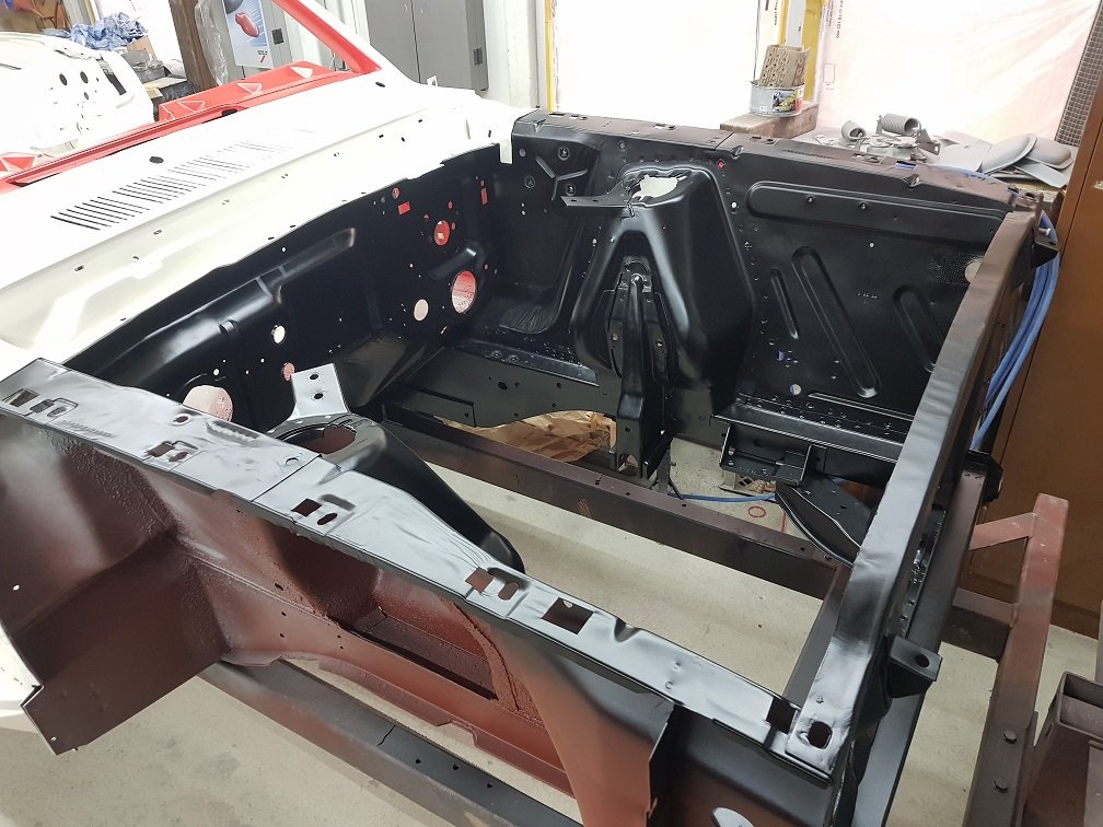

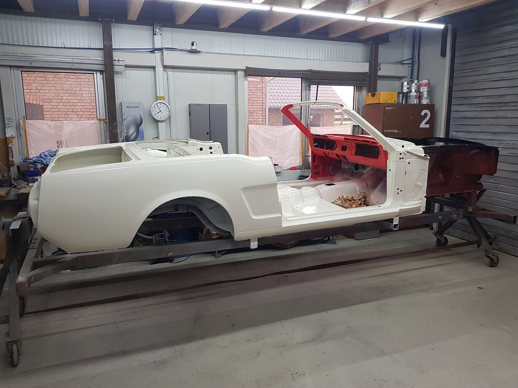

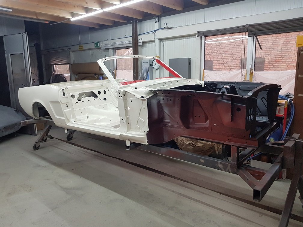

Vom Karosseriebauer aus wurde das Cabrio dann zum Lackierer gebracht.
Gestern erhielten wir das gelackte Etwas zurück:
Wimbledon White mit rotem Interior.
dunkelanthrazit-bläulicher Unterboden (Dearborn Werks Mischmasch)
schwarzer Motorraum
Das fröhliche Zusammengestecke kann also bald losgehen....

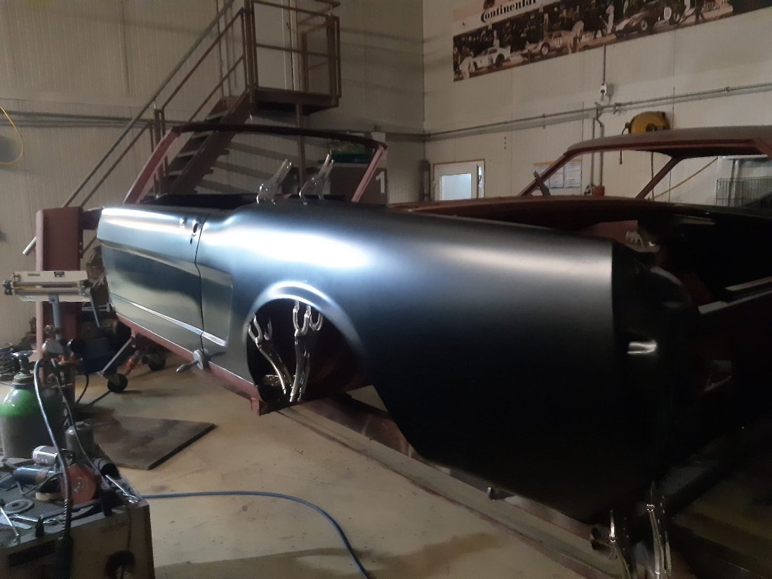

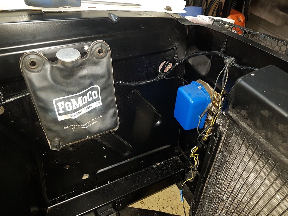

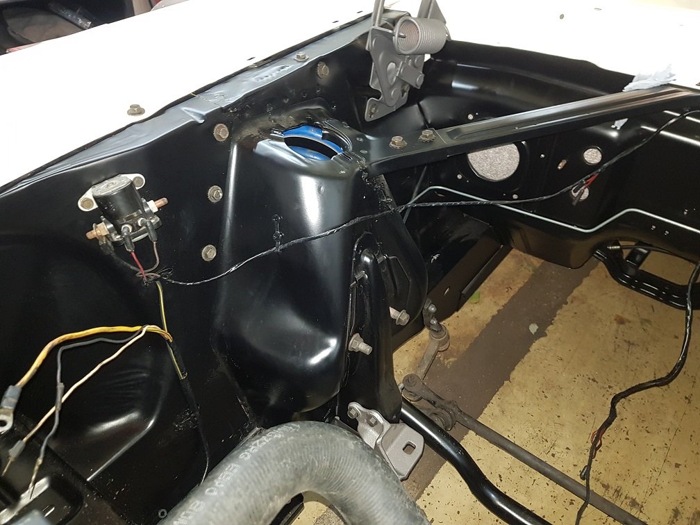

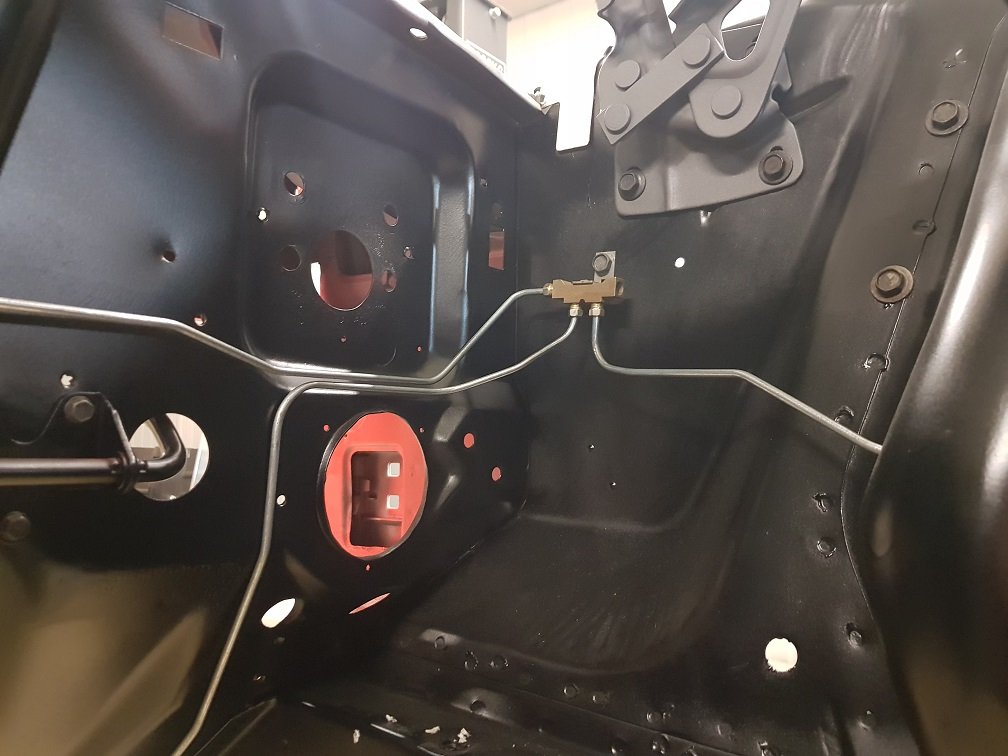

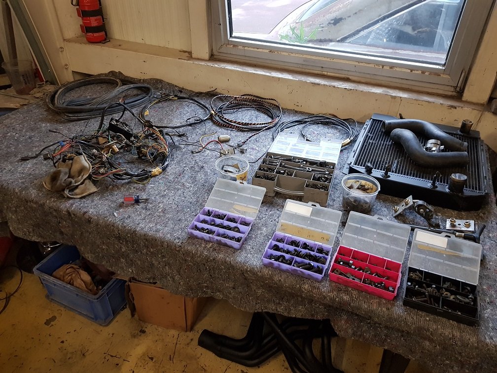

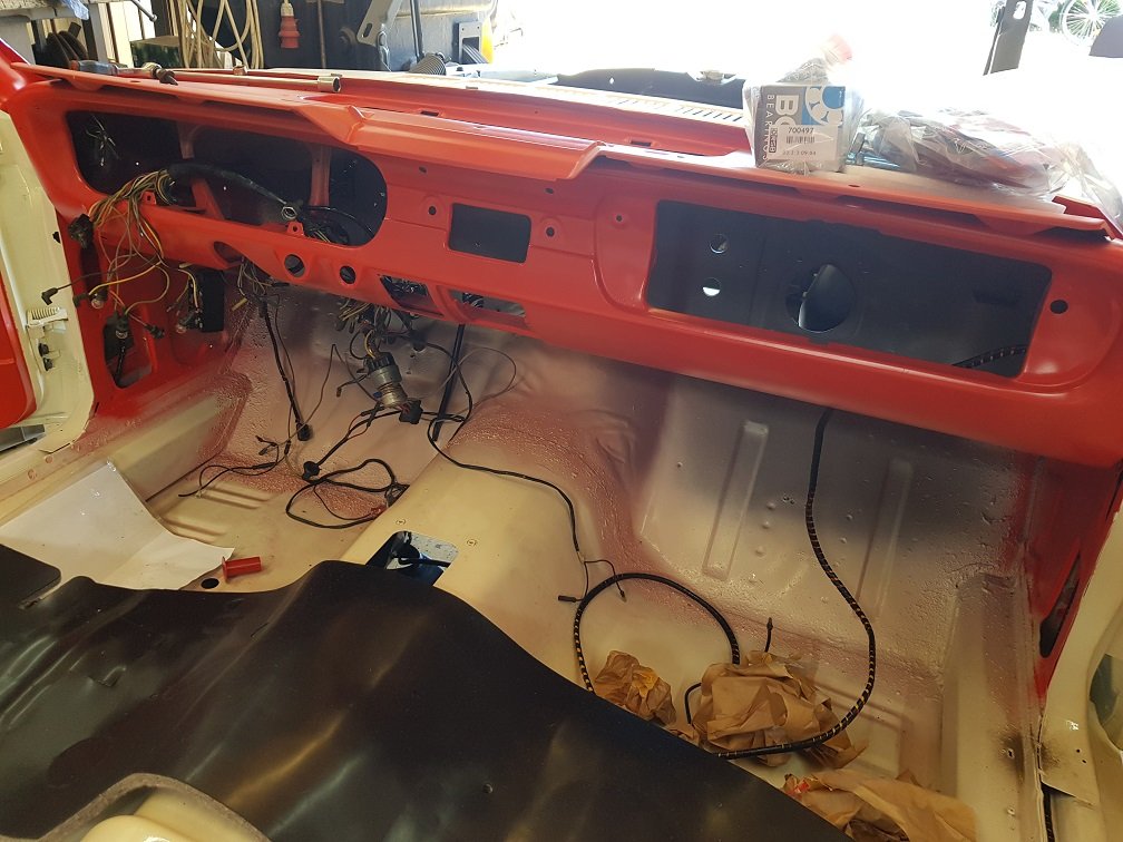

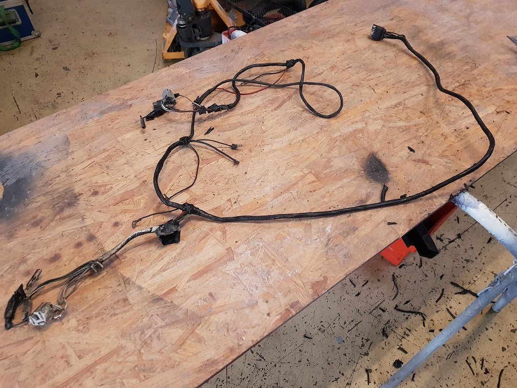

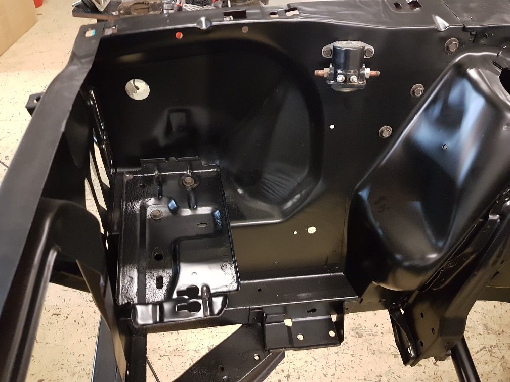

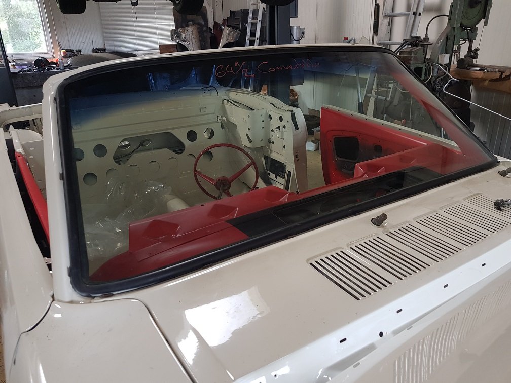

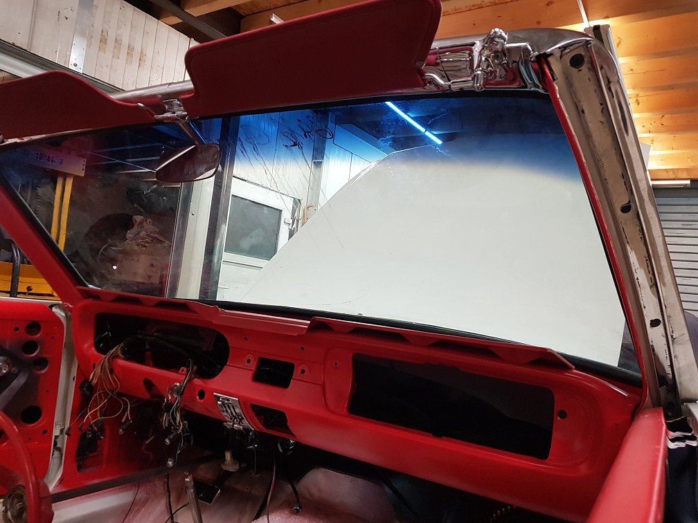

auch hier ging es etwas weiter....
Kabelbäume restauriert und eingebaut
alle Leitungen eingebaut
Windschutzscheibe eingesetzt
Vorderwagen zusammengebaut

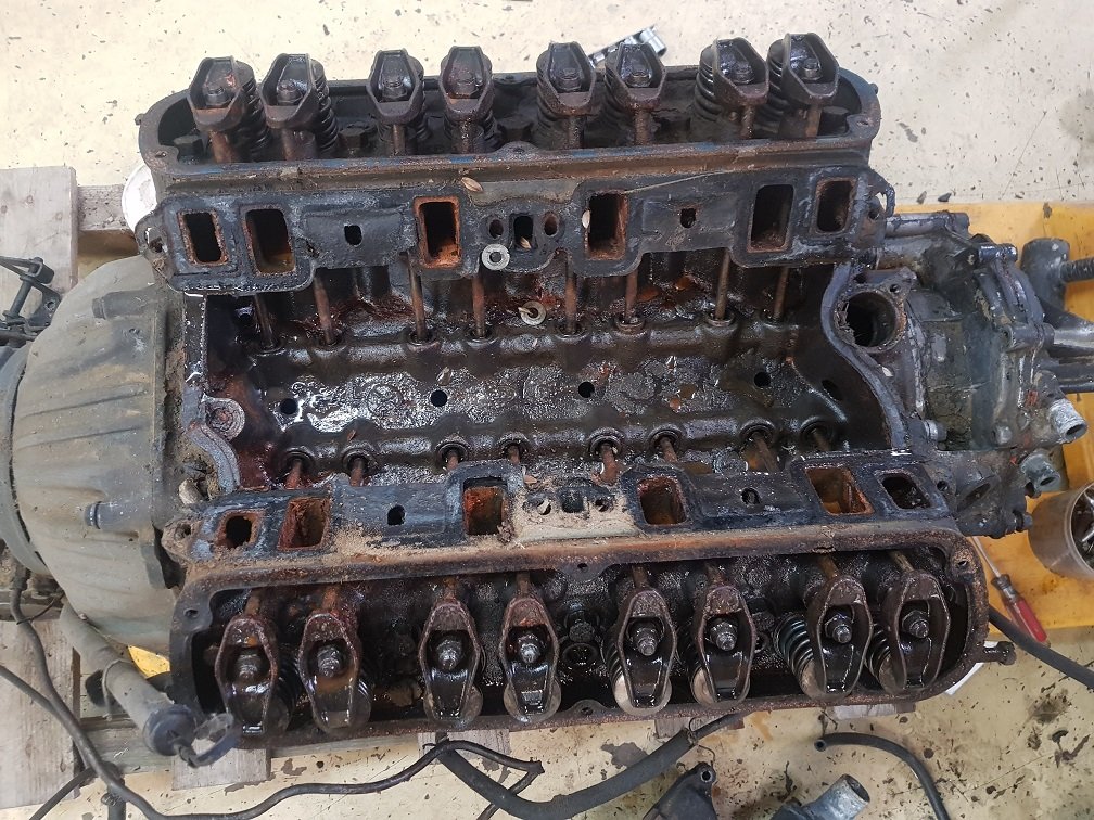

Leider stellte sich in der Zwischenzeit raus, dass die Qualität der Lackierung, durch Dritte, mangelhaft ausgefallen ist, da alles beigefallen ist. Daher konnte ich das Auto nicht weiter zusammen setzen. Momentan steht das Auto bei mir in der Kabine um alle "Defekte" auszubessern, was nur mit Neulackieren geht - schade.

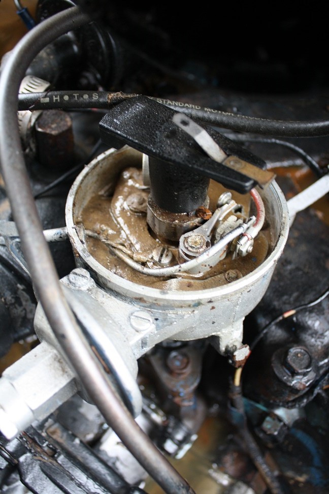

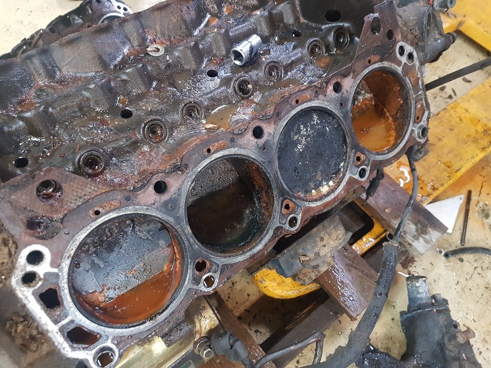

Darüber hinaus muss der Motor komplett gemacht werden. Das Getriebe hat glücklicherweise kein Wasser gesehen und war nur außen herum verschmutzt. Zur nächsten Saison soll das gute Stück dann wieder fahren.

Wir haben das Getriebe von Maurizio auch nochmal überholt. Obwohl absolut sauberes rotes Öl rauskam sagte mir mein Gefühl, das es besser wäre es zumindest zu öffnen und nachzusehen..... was soll ich sagen: es saß voll mit einer weißen "Emulsion".
Meine Empfehlung: mach es besser....

danke für den Tipp, ich hatte es ja schon offen :)
Wir haben es im Zuge der Resto einmal neu abgedichtet - hier hatte der Eigner mal Glück. ;)
