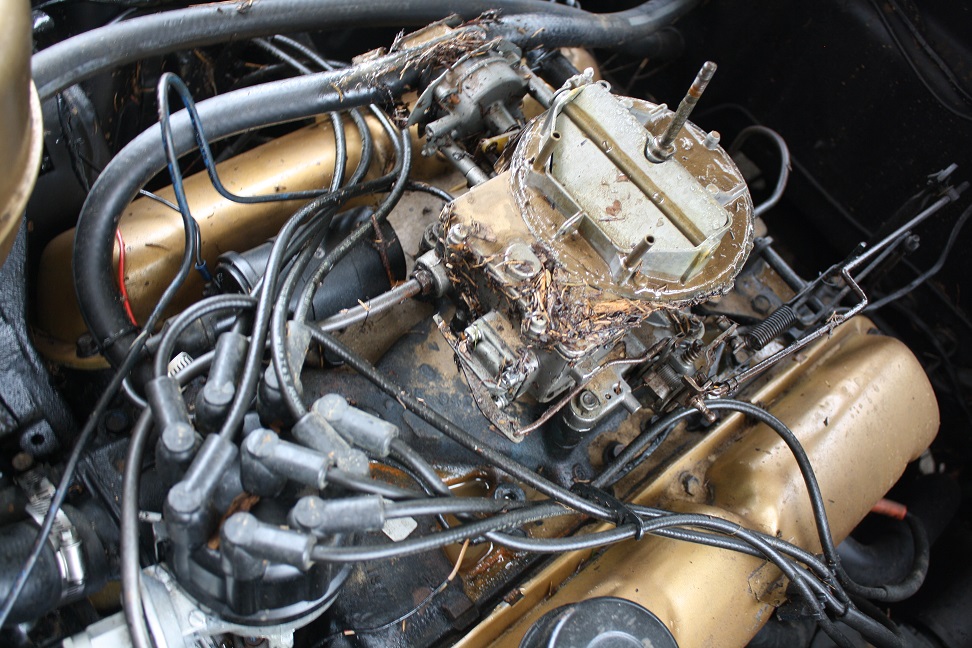

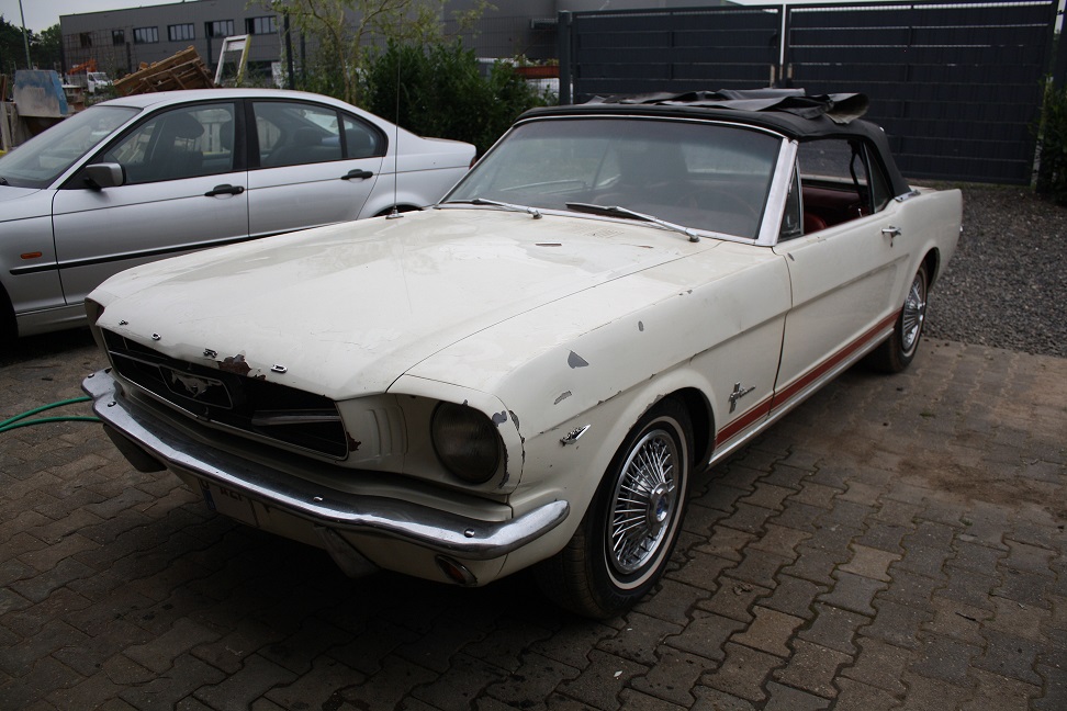

Hallo Folks,
als Flutopfer zu uns gefunden wird dieser 1964-1/2 Ford Mustang Convertible zukümftig bei uns vollständig restauriert.
Um Platz zu schaffen wird er gerade schon zerlegt und danach zum Sandstrahler verbracht, der sich dann in aller Ruhe daran austoben kann, wie und wann er will.
Das Projekt wird wohl neben den vielen anderen Dingen mehr nebenher dazulaufen.
Mal sehen, wie es wird und was kommt.
