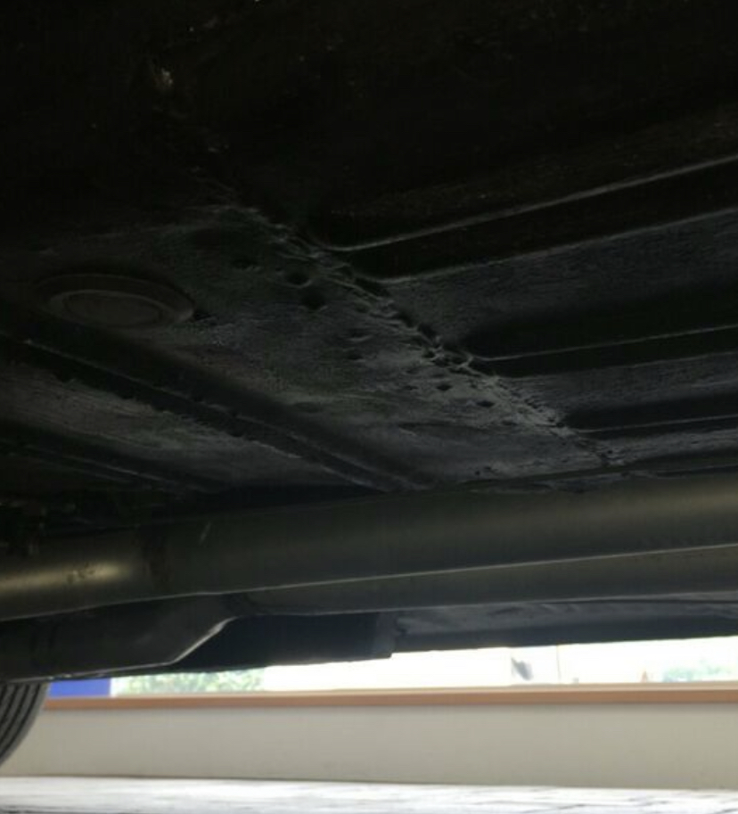

Also für ein 36.900€ C Code Coupé finde ich das schon sehr lieblos gebraten.
- 682AEF33-5F6B-4C7E-BCA5-0AA4677A0C3E.jpeg (404.28 KiB) 1114 mal betrachtet

HomerJay hat geschrieben:Also für ein 36.900€ C Code Coupé finde ich das schon sehr lieblos gebraten.
Hm ok, ich hätte jetzt nichtmal gesehen, dass das so nicht Original ist.

Die Anzeige zu dem Wagen ist jetzt seit knapp zwei Monaten bei Kleinanzeigen drin. Ich frage mich, was die Leute, bei dem aktuellen Mustang Hype davon abhält, den Wagen zu kaufen ? Ist jetzt bestimmt nicht ein vllt nicht gut eingeschweißtes Bodenblech, oder ?
Der hat doch beste Vorraussetzungen, lange im Besitz des Verkäufers, überholter Motor etc. ?

Esserden78 hat geschrieben:Die Anzeige zu dem Wagen ist jetzt seit knapp zwei Monaten bei Kleinanzeigen drin. Ich frage mich, was die Leute, bei dem aktuellen Mustang Hype davon abhält, den Wagen zu kaufen ? Ist jetzt bestimmt nicht ein vllt nicht gut eingeschweißtes Bodenblech, oder ?
Ja, liest sich erstmal alles gut, aber es bleiben Fragen. Wie wurde der Motor überholt, auf welches Übermaß wurder er gebohrt, wer genau hat es gemacht und mit welchen Teilen? Der Preis ist schon stolz, da sollte eigentlich wirklich alles passen. Die Ausstattung ist mager. Kein BKV, Klima ausgebaut, keine Konsole, Standard Interior usw. Alles nicht schlimm, aber eben für den aufgerufenen Preis sehr mager.
Die deluxe seatbelts scheinen übrigens blau zu sein. Passt farblich also nicht.
Was der Wagen wirklich kann, muss man bei einer Besichtigung sehen. Was man so erkennen kann, ist erstmal alles ganz ok, aber dann bitte nicht für den Preis... und das wird wohl auch der Grund dafür sein, dass er so lange inseriert ist.
