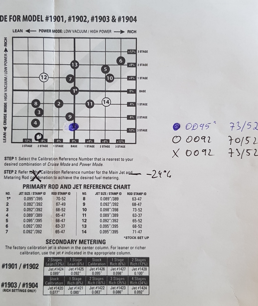

prinzipiell hat der AVS mechanical secondarys, aber wenn Die öffnen ist darüber immer noch eine Klappe mit einer einstellbaren Feder die nur bei entsprechendem Vakuum anfängt sich zu öffnen.
Das Tunen beim AVS2 oder generell Edelbrock ist sehr einfach, und anders als von Achim geschrieben kann man die Squiter von der Beschleunigerpumpe auch noch wechseln.
Etwas Schade finde ich das das Tuningchemata nicht alle Jet Rod Kombinationen aufführt.
Meine derzeit bevorzugte Konfig beim AVS2 1901.
92/70/52
Hier mal meine Berechnungen von anderen Möglichkeiten.
Jet 92 Rod 70/52 Spring Yellow.(ganz kurzes Zögern bei der Gasannahme leichte Beschleunigung, aber kaum merklich, ändern der Beschleunigerpumpe zeigt das er im Cruise mode ehr mager ist da er dann kurz losstürmt und dann wieder nachlässt) 16.5l
Jet 95 Rod 73/52 Spring Yellow läuft besser verbraucht aber mehr. 18l
Jet 92 Rod 73/52 ist für spaßbefreite Sparfüchse. funtioniert mit Silver Spring und Beschleunigerpumpe in Fett.
Original Einstellung 19,5l
Nicht über den Verbrauch wundern hab nen 289er mit anderer Nocke, Fächerkrümmer, 351w Köpfe, RPM Airgap Ansaugbrücke, C4 und dabei eine 9" !!!3.50 er!!! Hinterachse und daher ein recht hohes Drehzahlniveau ( geht dafür ab wie Sau). Und eine MSD Zündbox und kann deshalb warscheinlich auch noch sehr mager gut fahren.
Gruß Marc
