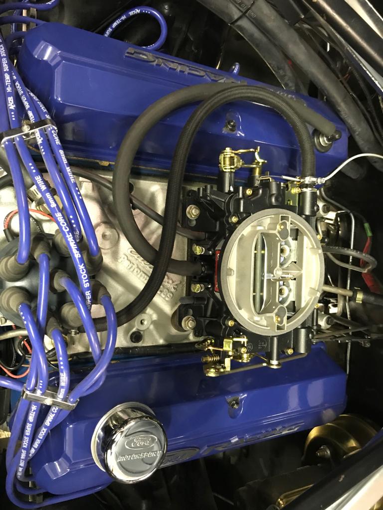

Hi Mario... Danke für die Antwort.
Ist ein Holley der verbaut ist. dran rumgefummelt wurde nix. leerlauf war so 700 rum ist quasi in den letzten 2 Jahren nur 200km gefahren.
vom Gefühl her ist irgendwas weggebrochen. Kickdown gemacht damit er den Gang runterschaltet und dabei knallte er auf Vollgas. Aktuelles Bild
hab ich nicht..steht in der Werkstatt. ggf schau ich da heute mal rum und mache ein bild. Bild anbei ist vom Verkäufer noch (bin mir nicht sicher ob da noch der Edelbrock drauf ist)
Grüße Mirko

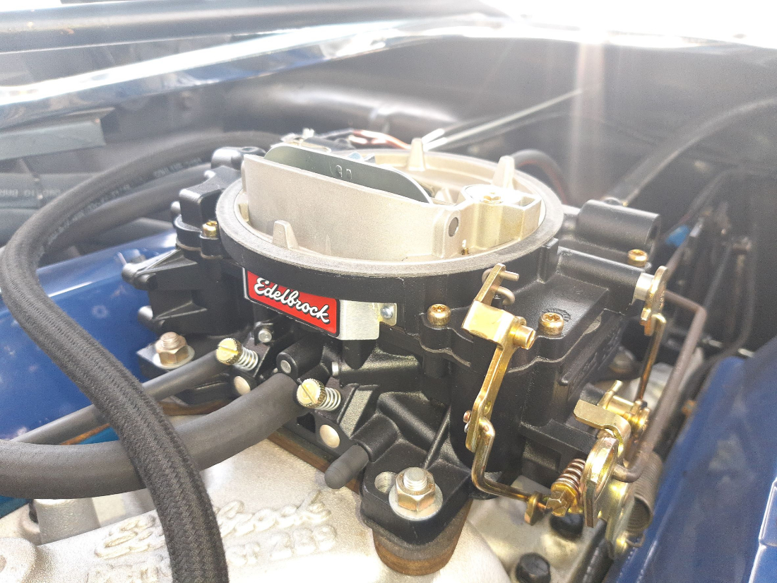

Hi Zusammen.erstmal danke für die Antworten.
Ist doch der Edelbrock drunter
schadet nix mal nachzuschauen..lach..
anbei die Bilder..
anbei die Bilder..
- IMG_20210818_121212040.jpg (880.74 KiB) 888 mal betrachtet
- IMG_20210818_121224629.jpg (817.73 KiB) 888 mal betrachtet
Re: Gaspedal hängt? Vollgas

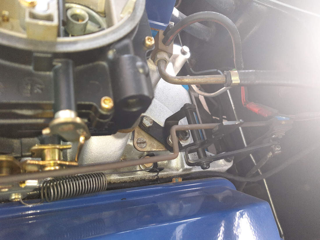

Feder ist eingehängt, ich bin aber ein Fan der Doppelfedern ,wegen der Sicherheit.
So hätte ich gesagt tatsächlich das linke Motorlager platt, hatte aber auch schon, ist in 15 Minuten gewechselt.
P.S. Das Kickdowngestänge ist doch gar nicht angeschlossen.
Hast du ein Bild wie es aussehen soll?
Mmm also das wurde nix gemacht. Das Gestänge war eigentlich angeschlossen ..siehe bild oben..das ist älter.. hmmm kann sich das so einfach lösen?
