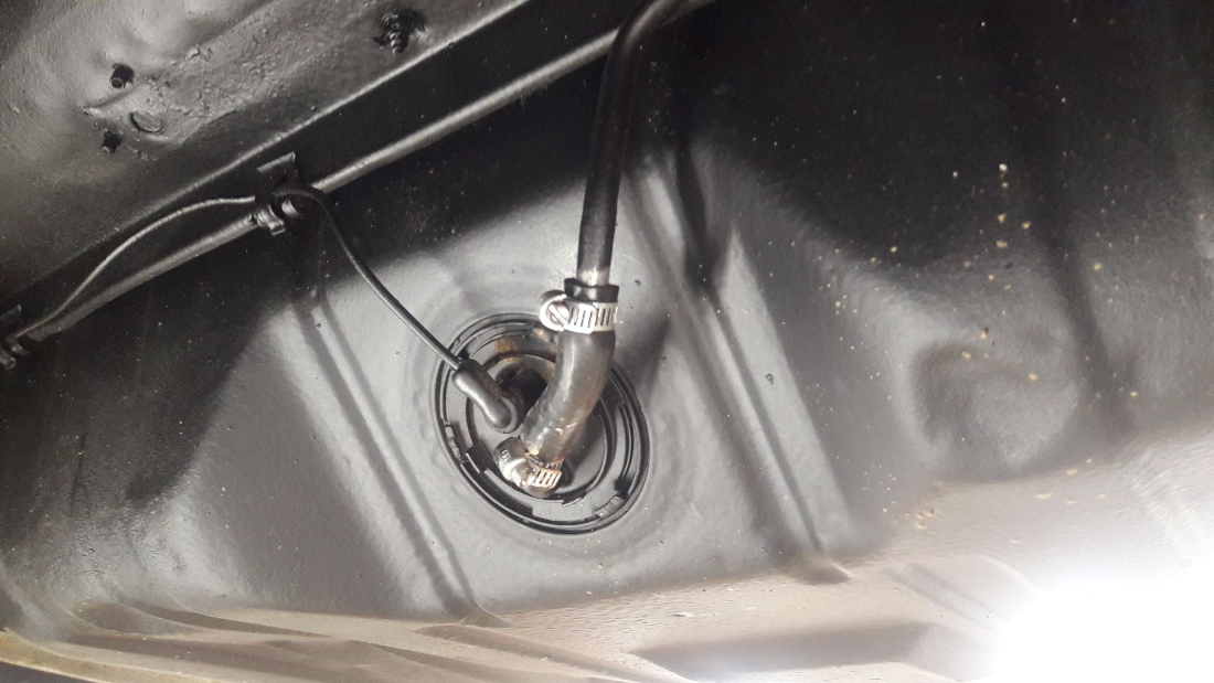

Der Unterboden wurde komplett neu gemacht, es gibt aber leider keine Bilder vom Zustand davor.

Für mich ist das Auto aber eher 23k€ wert. Lack schlecht, Innenraum verlebt, Unterboden schwarz genebelt, Zustand des Motorraums...
Es ist kein schlechtes Auto, aber es steckt noch einiges an Arbeit = Geld drin.

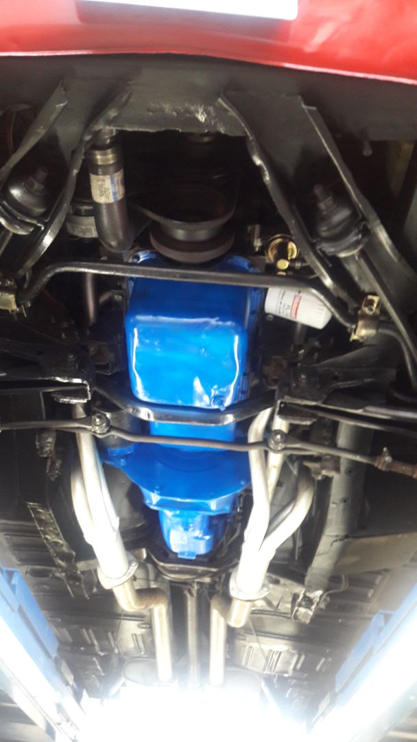

- Oelwanne inkl. aller Schrauben,1/4 Anlasser und Getriebe einmal von unten geduscht. Das wird nicht lange halten und dann richtig shyce aussehen.

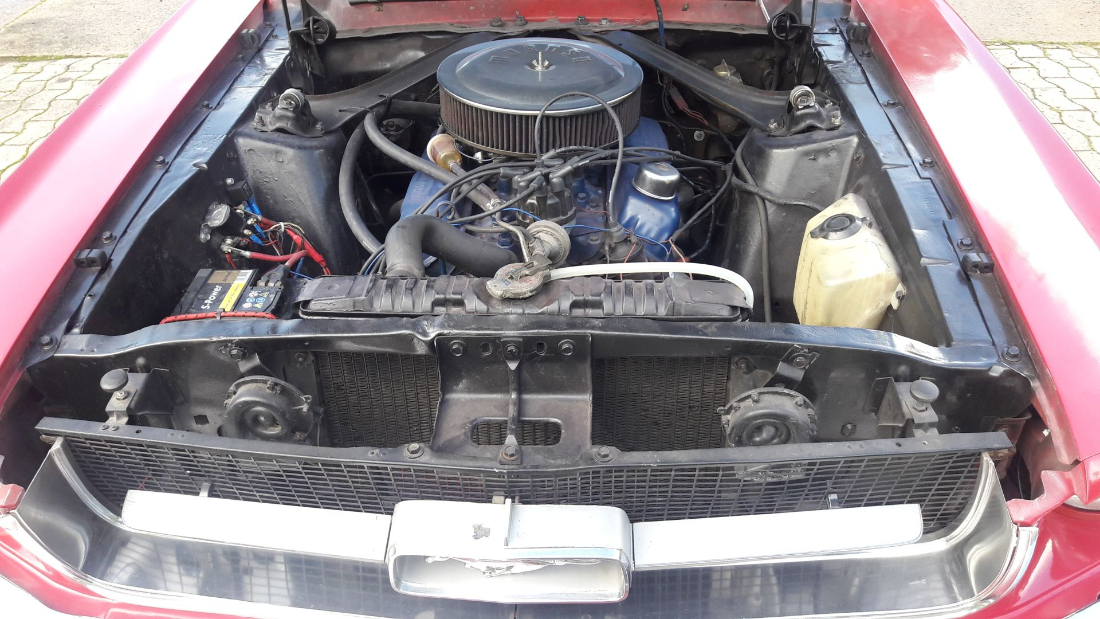

- Motorraum von oben schwarz geduscht inkl. Kotlügelflansch und -schrauben, die VIN auf der rechten Seite ist wohl fast nicht mehr zu lesen.
- Motorhaube hat innen schwarze Farbe bekommen. Warum?

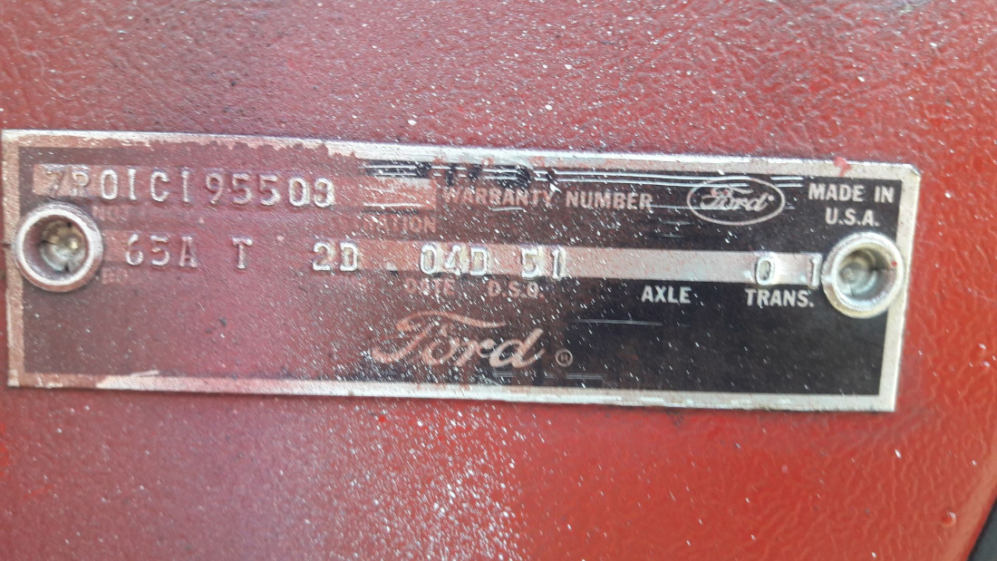

- auf den Innenkotflügeln vorne finde ich kein Typenschild.

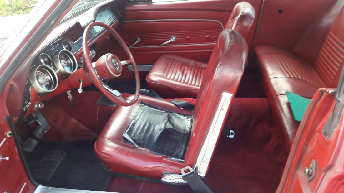

- Armlehne vorne links fehlt (TÜV relevant)
- starke Risse im der Kunststoff-Lenkradummantelung (TÜV relevant)
- Innenausstattung recht schrottig

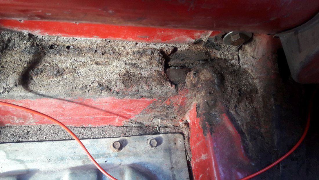

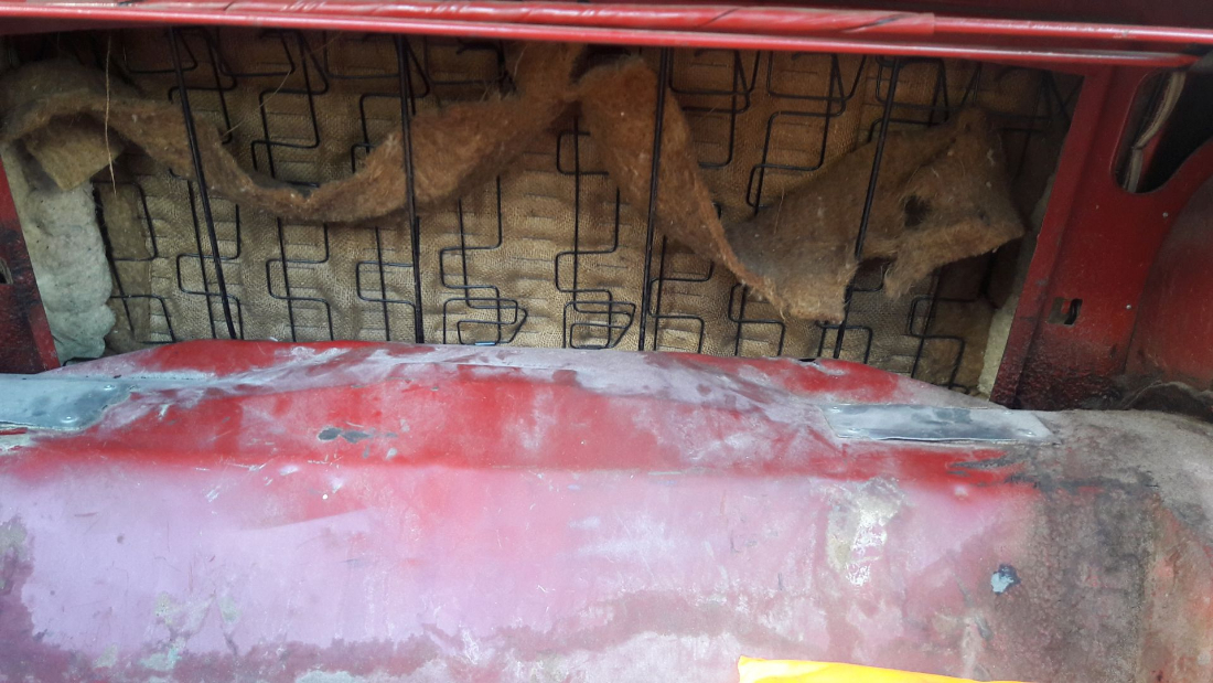

- die Kofferraumecke auf dem fünften Bild macht keine Lust auf mehr

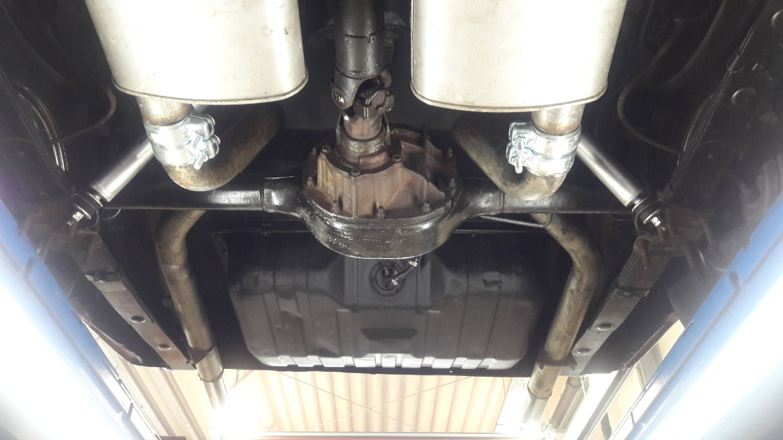

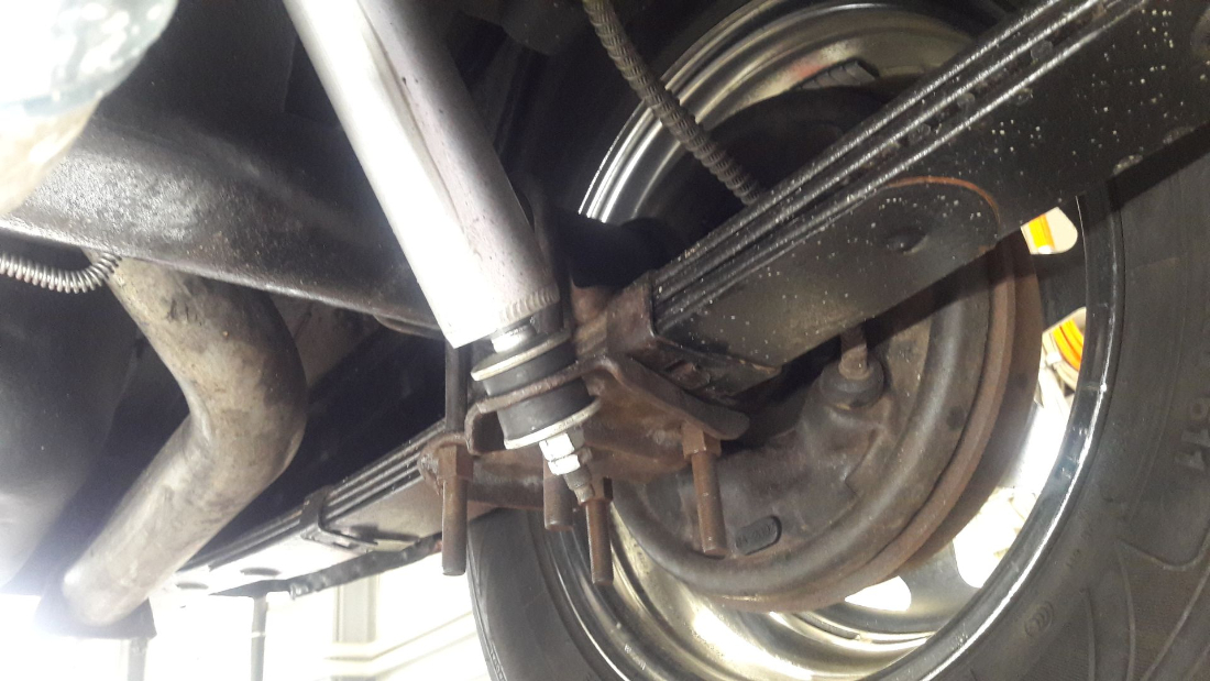

Mit deine Meinung zum Unterboden bestätigst du meine Gedanken, das Seil der Handbremse ist komplett mit der schwarzen Farbe verklebt.

die VIN ist nur schwer zu erkennen, da ist schon ordentlich Farbe drauf, passt aber immerhin mit den Papieren überein.
Die Motorhaube scheuert leider auch am Kotflügel und hat schon Lach verloren.

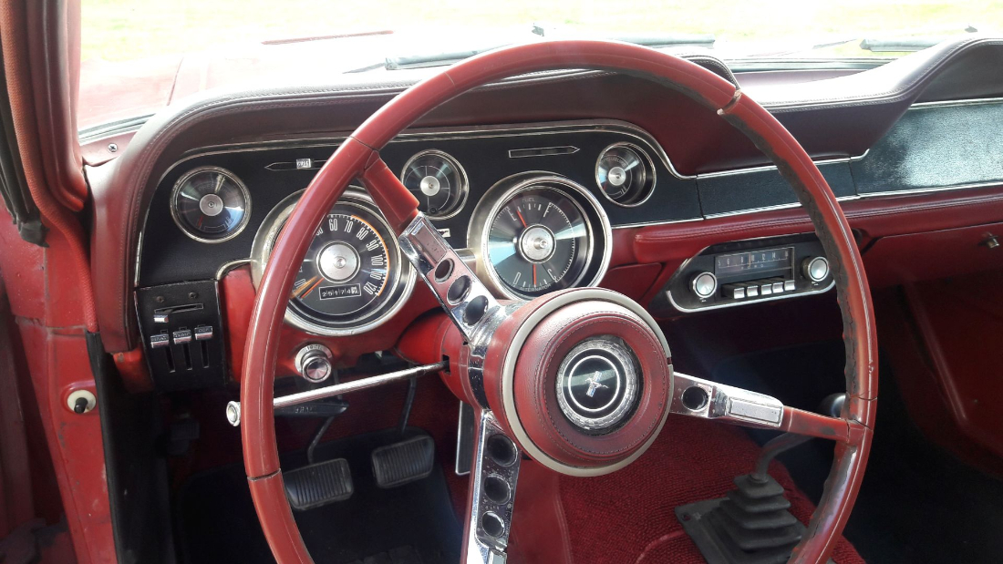

Die Tachonadel beruhigt sich erst nach einigen Kilometern, bzw. bei einer Geschwindigkeit über 25 Meilen.

Also ich würde das Pony auch vom Preis wesentlich tiefer ansetzen.
Es kommt drauf an was du noch Investieren willst und dir das ganze Wert ist.
Der Rahmen sieht ziemlich verdrückt aus.....
Eventuell wurde der Tacho auch schon umgebaut da es bei den Bildern um einen Tacho aus dem 68er handelt.
Wenn hinter dem Tacho irgendwelche Kabel umgebaut wurden wird's Lustig wenn man es wieder umrüsten will.

SteffenG hat geschrieben: da es bei den Bildern um einen Tacho aus dem 68er handelt.
:?: zwischen 67 und 68 gibts beim Tacho keine Unterschiede. :!:
