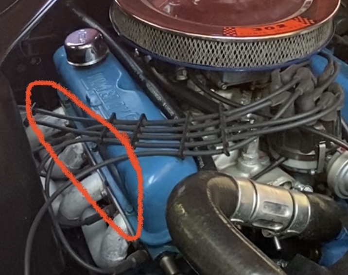

Hi Oli,
Der Vorbesitzer unseres Ponys gab mir den Tipp, folgende Schrauben nachzuziehen, wenn es anfängt zu klackern.
Das kannst Du ja schnell und ohne großen Aufwand prüfen…

MAGNA77 hat geschrieben:Hi Oli,
Özgür
Hi Özgür, ich denke dein Vorbesitzer meinte die Kollektorschrauben etwas weiter unten, nicht die Ventildeckelschrauben. Das gäbe aber ein konstantes Geräusch, kein inkonstantes klicken wie bei mir.
...Ich häng mich noch mal rein und suche weiter. Prüfe die Steuerkette und demontiere mal die Ventildeckel.
