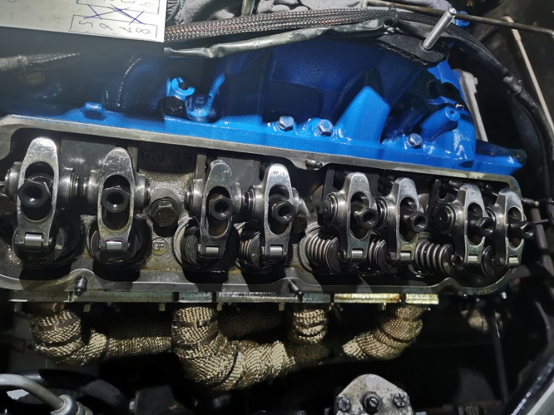

Für mich eindeutig ja !
Wenn man vernünftige Edelstahlfächerkrümmer hat, hält sich das mit dem rosten auch Grenzen...…
Ich habe das Band vorher naß gemacht und dann gewickelt.....

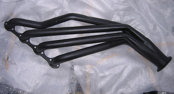

Nein, Krümmer mit Keramikbeschichtung verwenden.
Oder alte Krümmer beschichten lassen, sollte hier möglich sein:

stang-fan69 hat geschrieben:Nein, Krümmer mit Keramikbeschichtung verwenden.
http://www.pulverbeschichtungnord.de/
Hab's genauso,seit 1 Jahr.Hab Tri Y Header mit Cersmik Beschichtung, kein Problem mit Anlasser,hab die von Scott Drake, hab mich nicht getraut die Chinakracher zu nehmen :D

Keramikbeschichtung - seit 20 Jahren auf dem damals schon alten Fächerkrümmer drauf und hält immer noch.
Seit der Beschichtung keine Anlasser mehr verbraten.
