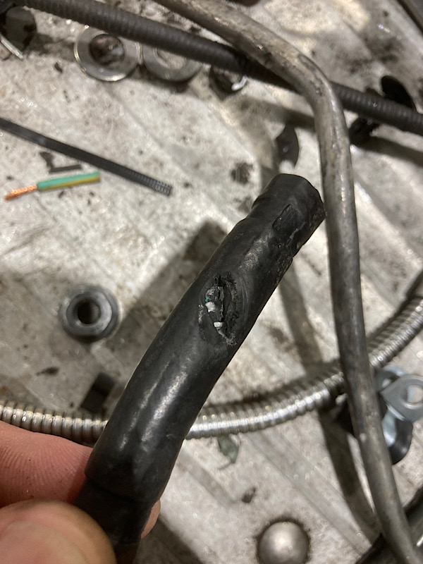

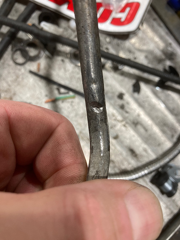

Habe Gestern Abend endlich Zeit gefunden, mein Pony nach unseren Ausflug nach Frankfurt zu waschen, dabei ist mir beim starten ein leichter Benzin Geruch unter die Nase
gekommen. Bin der Sache nach dem Waschen mal auf den Grund gegangen. Hatte 2 mal Riesen Glück, möchte nicht dran denken, was da auf der Autobahn hätte alles passieren können :o .
Also, immmer sofort auf eure Sinne vertrauen und reagieren. Hatte das Glück, dass ich noch eine neue Leitung da hatte, für mein Stroker Projekt.
Hier die Bilder.

Der Benzinschlauch sieht aus als hätte er punktuell zu viel Hitze abbekommen, aber warum ist das Stahlrohr an der Stelle eingekerbt? Hat das irgendwo gescheuert?

Das sind beides scheuer Stellen, der Schlauch hatte sich an der Verteilerdeckelkante aufgescheuert und das Rohr unter der Servopumpe am Halter der Pumpe, neue Leitung habe ich jetzt mit angefertigten Halter und Isolierklemmen anders befestigt, wenn auch nur noch für ein paar Wochen, dann kommt das Triebwerk sowieso raus, hatte auf dem Rückweg von Frankfurt bei mir zu Hause beim Tanken schon mal das Gefühl nach Kraftstoffgeruch, aber an der Tankstelle ja fast normal :mrgreen: .
Beim abstellen, noch mal die Haube auf gehabt und nichts gerochen. Was hatte ich für ein Glück, gehe gleich erst mal Lotto spielen. :lol: :lol: :lol:

Hab jetzt an der gleich Stelle die Leitung überprüft und die potenzielle Scheuerstelle an der Halterung für die Servopumpe gleich mit einem aufgeschnittenen Spritschlauch, die ich über die Benzinleitung gelegt habe, entschärft.
