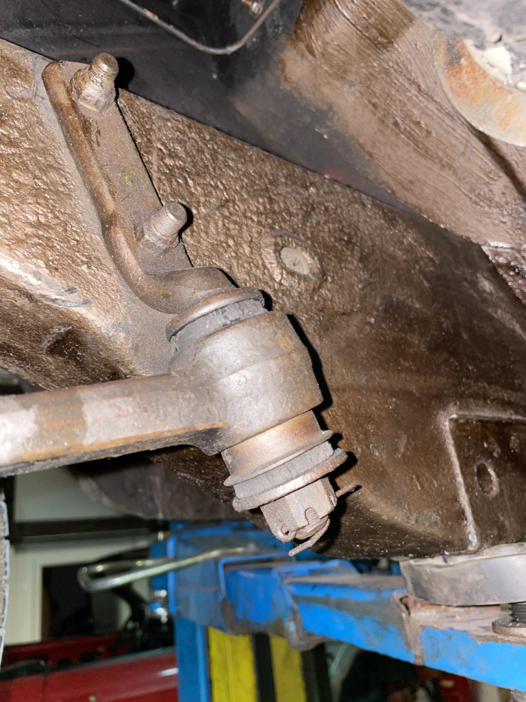

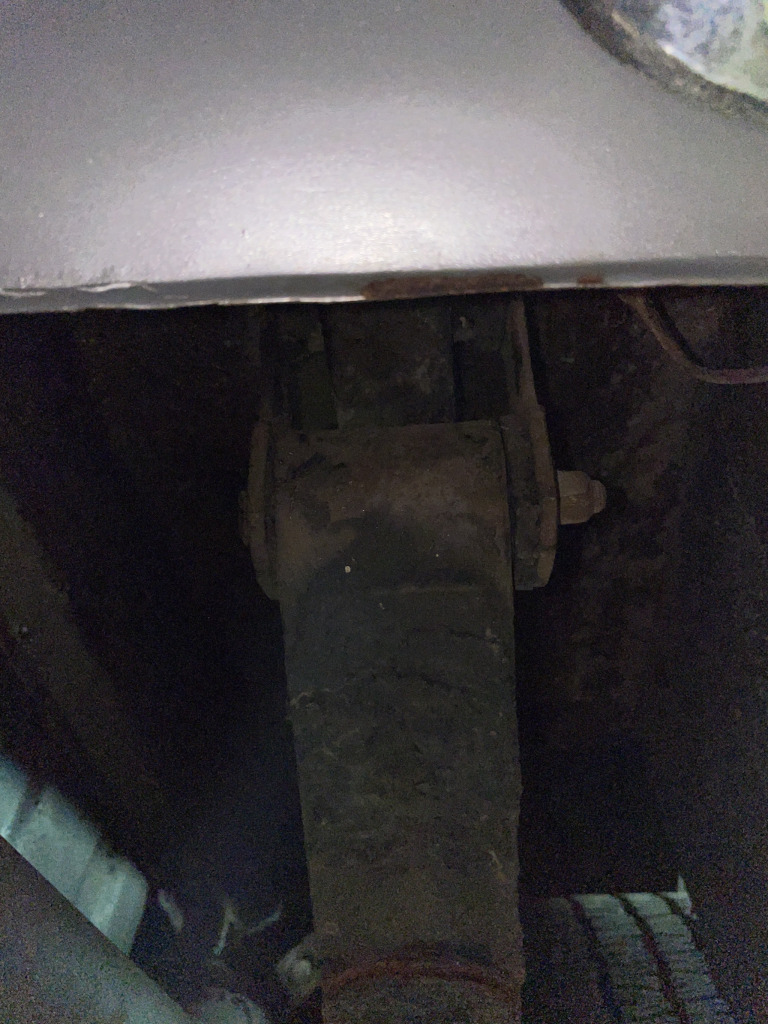

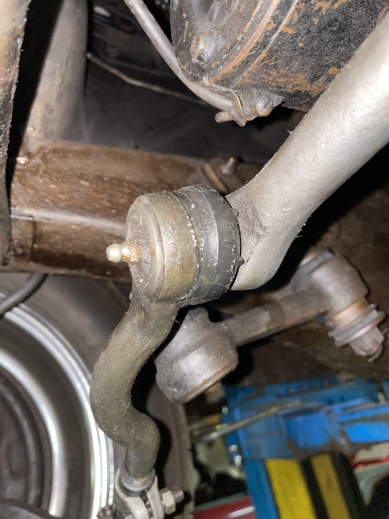

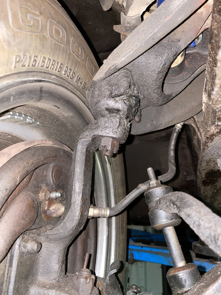

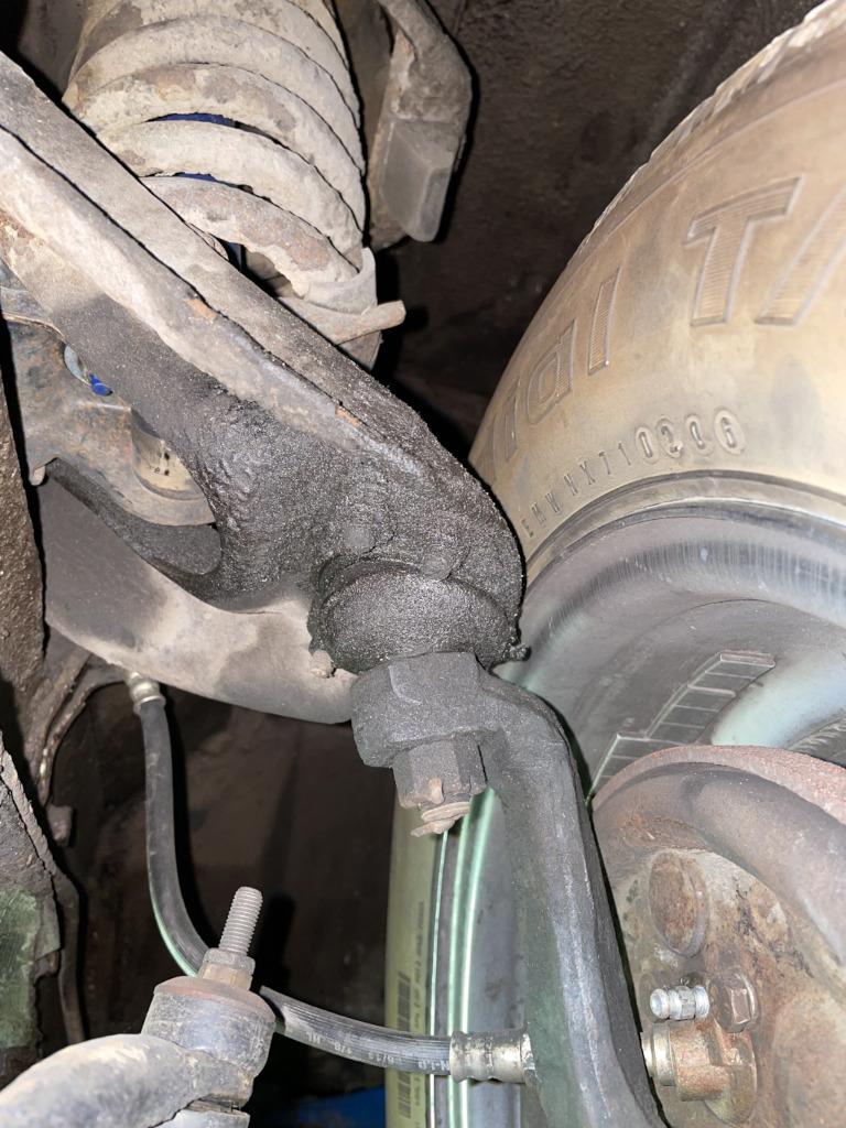

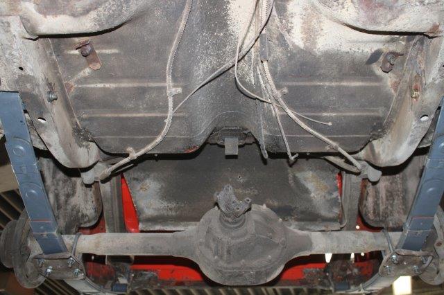

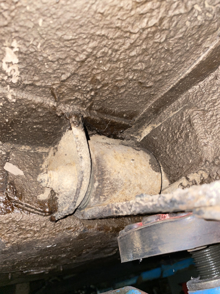

ich benötige etwas Rat und Hilfe von euch. Wie ihr auf den Fotos erkennen könnt, sieht das alles nicht mehr so gut aus.
Es ist das erste Mal dass ich mich, mit einem Freund, an die Sache ran wagen möchte und mir nicht sicher bin, was ich alles erneuern muss oder besser gesagt auch sollte. Zudem stellt sich mir die Frage ob ich das auch als Set und nur einzeln bekommen kann und ob es dann vllt so eine Art Checkliste der ganzen Komponenten gibt? Sonst sehe ich mich schon mit nur 90% dastehen :roll:
Danke und Grüße
Chris

Puuuuhhh….erst einmal freut es mich, dass ihr den Mustang an den korrekten Punkten aufhebt ;)
Dann - Bequemlichkeitskomplettsets sind meist teurer als notwendig.
Drittens: die Karre starrt vor Dreck (war übrigens Heiners erster Satz zu meinen ersten Mustang). Nur weil es schlecht aussieht muss es nicht schlecht sein. Also putzen (oder wenn es das Budget erlaubt Trockeneisstrahlen).
Was getauscht werden muss sind die porösen Gummis. Dämpfer muss man ausbauen und checken. Alle Teile gibts bei Rockauto für schmales Geld. Bei sperrigen Teilen macht ein Kauf in deutschen Shops Sinn.
Fazit:
Schau, dass die Karre sauber wird um eine genaue Beurteilung (sofern anhand Bildern möglich) zu ermöglichen und stell Bilder ein.
Lg Achim

Hier ein kleiner Tipp zum sauber machen.
Ein Hochdruckreiniger,
Ein Terassen Boden Reinigugsaufsatz,
2 Hozleisten und ein Bohrer.
Dann die Holzleisten oben auf der Aufsatz schrauben, als eine Art Kufe.
Deckel vom Aufsatz anbohren, samit das Wasser ablaufen kann.
Und dann damit ( natürlich nur mit Ölabscheider) mit den Reinigungsdüsen nach oben, den Unterboden mal ordentlich reinigen.
Ganz wichtig, danach bei gutem Wetter im Wind oder in der Garage mit Kältetrockner gut trocknen lassen.
Gruss Marc

mein erster Gedanke ist auch: Was zum Teufel hat man da auf den armen Unterboden geschmiert - grauenhaft :shock:

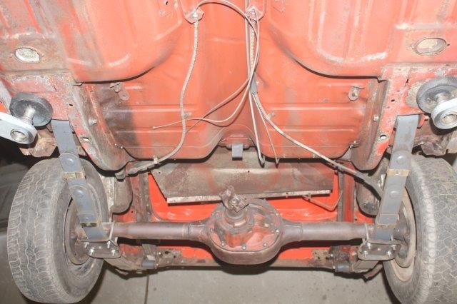

Ich kann Trockeneisstrahlen nur "wärmstens" empfehlen, anbei ein paaar vorher - nachher Bilder von meinem 65er K-Code:
Ja, das ist die originale Grundierung :idea:

Ja, das ist wohl irgendein "Unterbodenschutz"... bei der letzten Durchsicht haben wir uns auch dazu entschieden, vllt im Herbst mal eine Trockeneisstrahlung durchführen zu lassen.
Was habt ihr dafür bezahlt, mit was muss man ca. rechnen? Und man sollte bestimmt auch einige Teile abdecken/schützen oder muss man sogar etwas aus- und abbauen?
Bilder würde ich dann bei Zeiten gerne selbstverständlich wieder nachreichen.
Chris
