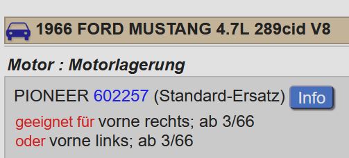

Also hab ich vor ein paar Monaten bei RA das hier im Forum so gelobte Lager PIONEER 602257 bestellt - tatsächlich das letzte das lieferbar war.
Es ist laut RA passend für mein Auto

Bei Velocity wird für den 66er nur ein "hohes" Lager geführt
https://www.velocity-group.de/motor-bau ... motorlager
Frage #1 welches Lager ist korrekt? Das Hohe oder das Kürzere - oder ist es wurscht ?

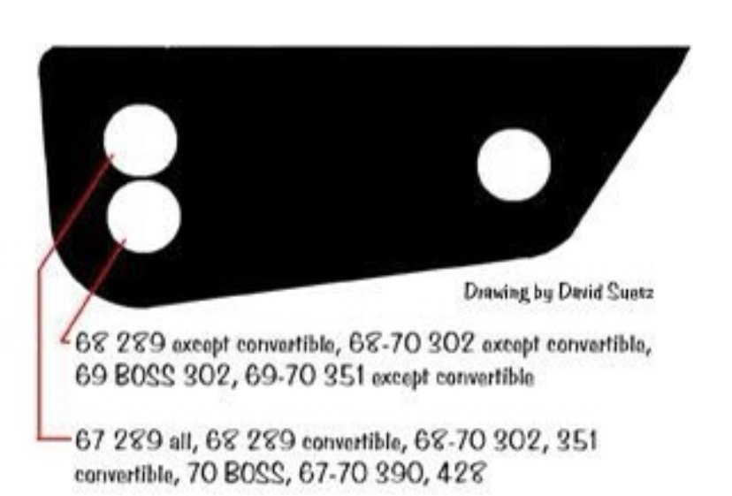

Re: Motorlager
Gibt schon Unterschiede bei den Aufnahmen
- 0C1C1FA5-20DB-4C31-AF80-A667CC03008D.jpeg (129.73 KiB) 1090 mal betrachtet
