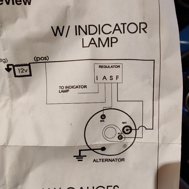

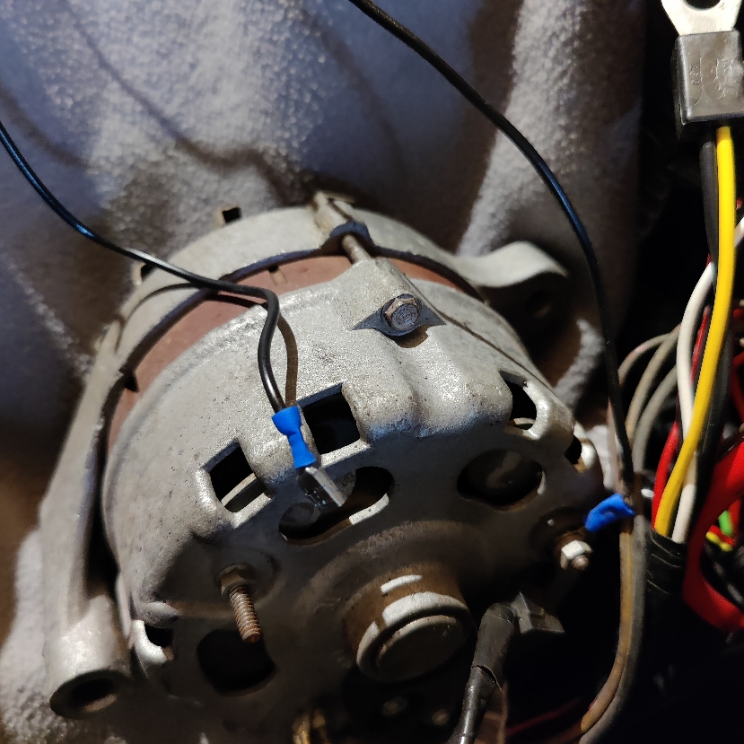

Hallo zusammen, ich bin gerade an meiner Lichtmaschine dran und da hängt an der Position S (STA) ein windiger blauer Kabelschuh dran. Weiß evtl. jemand wo der dran gehört? Laut Recherche gehört der zu Indicator light. Hat jemand eine Ahnung wo das dran gewesen sein könnte ?
Bin um jede Hilfe Dankbar.

Hallo Pedro,
Der 67er sollte eigentlich kein Indicator-Light, also keine Ladekontrollleuchte, im Dash haben. Stattdessen sollte es ein Amperemeter geben...
Ergo bleibt der STA-Anschluss an der LiMa offen.
Vorsicht, das Kabel mit dem blauen Kabelschuh hat sehr wahrscheinlich eine ganz andere Bestimmung.
André
André

Habe mittlerweile gesehen, dass der Anschluss für den E-Choke am Vergaser angeschlossen war.
- Knalpot
- Beiträge: 906
Re: Lichtmaschine Mustang 1967
Das funktioniert, bitte so lassen.
Gruss Marc
Gruss Marc
