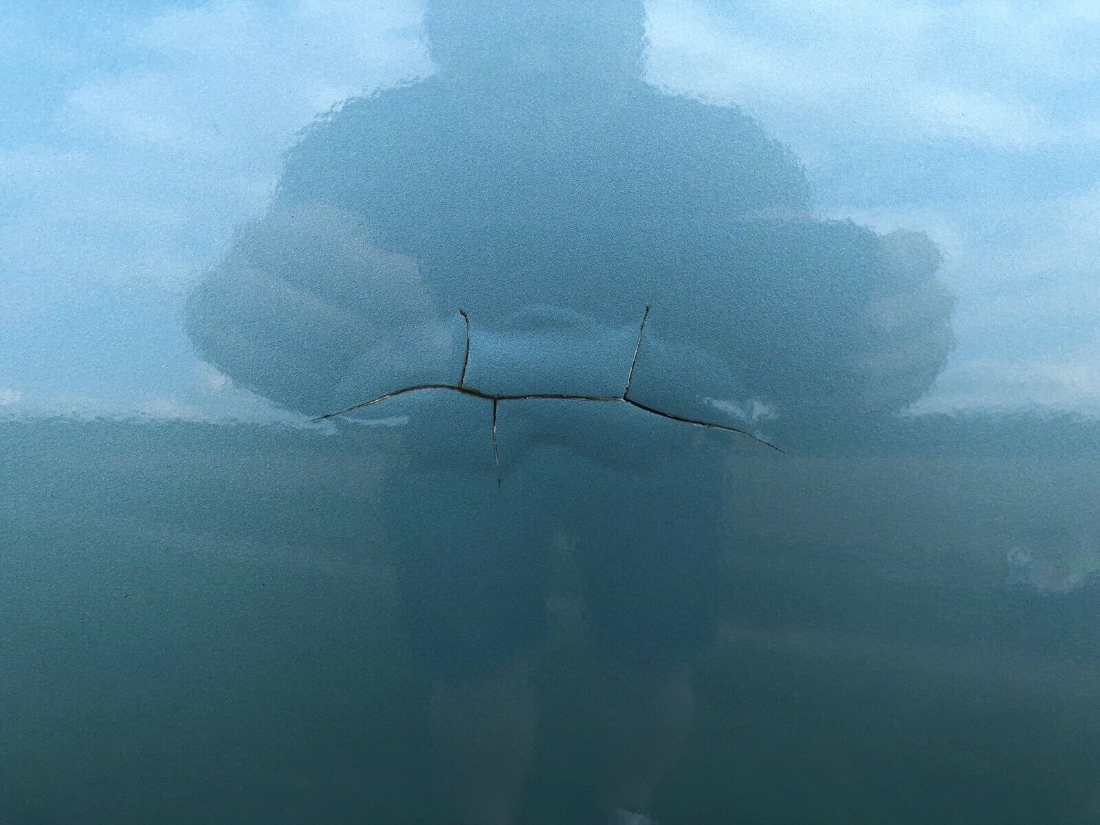

Am Dach sind 2 Dellen mit Lackabplatzer, Die Fahrertür links hat ein Lackabschlag, der linke Vorderkotflügel hat unterm Lack eine Struktur - Nicht schön, damit könnte ich leben.

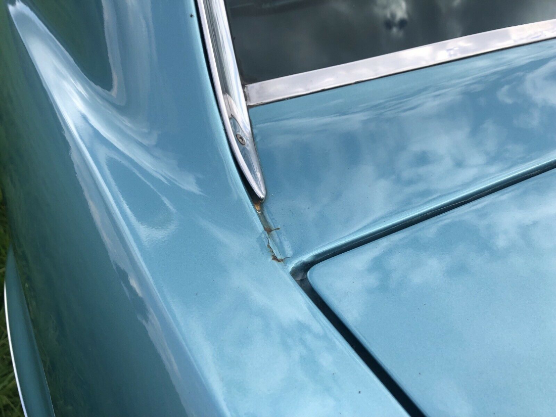

- 1. Bereich Heckscheibe unten Blechstoß zwischen Heckdeckel Übergang zur Seitenwand li u. re Lackabplatzer beginnender Rost (siehe Bild), reicht
ein abschleifen und austupfen mit Lack um den Rost zu stoppen?

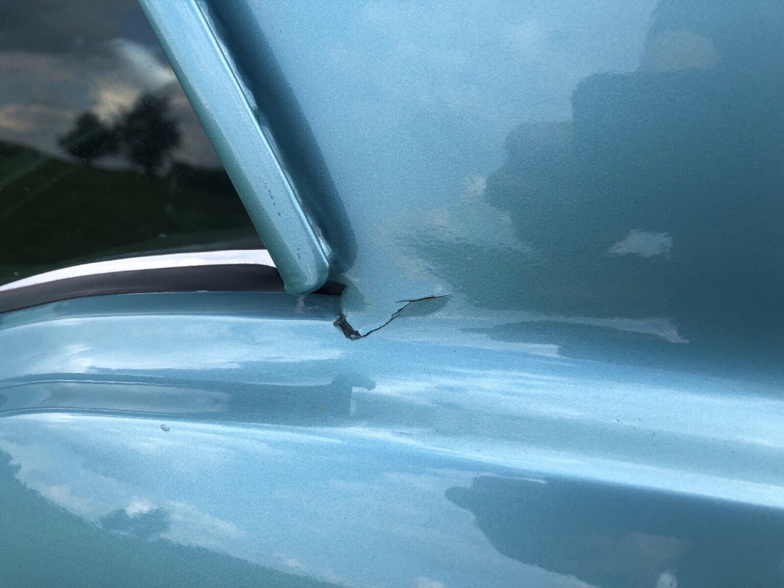

- 2. C-Säule links, rechts beginnend Lackabplatzer (Karosserie Torsion?) Lackabplatzer beginnender Rost (siehe Bild), reicht

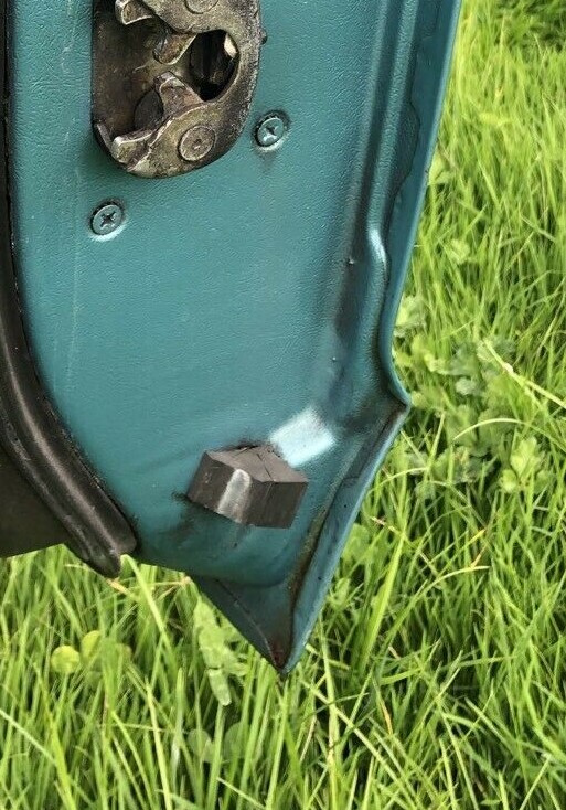

- 5. Seitenwand links quillt auf, das muss lackiert werden - Frage wie dringend wäre da der Handlungsbedarf? (siehe Bild) Wie kann man das weiter
aufquellen stoppen?

sieht aus wie eine Gespachtelte Leiche. Da beginnt nicht soindern es geht eher zu Ende.
Wenn du den Platzer beheben willst muss der LAck runter. UNter dem LAck findest du dick Spachtelmasse, und unter der Spachtelmasse schlimmstenfalls den Innenraum anstelle von Blech. Für 25K rewartet dich da vermutlich eine Vollresto.
Auf dem Dritten Bild was da applatzen will ist diche Spachtelmasse. Da hichtmal Rost rauskommt, ist vermutlich zwischen Blech und dem Stück weiterer Spachtel.

Ja, dass sieht sehr stark nach einem Bondo Bomber aus. Wie schon geschrieben, müsste hier alles runter und was dich dann erwartet...ich möchte es nicht wissen.

Die von Dir gezeigten Problemstellen lassen sich vmtl. durch den relativ schlecht reparierten Hecktreffer erklären.
Also nicht unbedingt verursacht durch Rost bzw. Substanzverlust. Natürlich kann das Auto zuerst schon "porös" gewesen sein und dann kam der Hecktreffer dazu. Aber, ist es andersrum nicht genauso wahrscheinlich?
Interessant somit auch:
- Wie gut ist die restliche Blechsubstanz - noch solide oder "kariös"?
- Wie sehen Unterboden (insbesondere von Innen), Schweller, Träger, Taschen, Cowls, etc aus? Wie gut ist die Technik? Wieviel wurde da gebastelt?
- Wieviel und was Du dann ggf. selber machen kannst?
- Wie gut kannst Du ggf. erstmal mit "Schönheitsfehlern" leben?
Das von Dir genannte "Austupfen" würde ich bei #1, #2, #5, mindestens um an-/abschleifen ergänzen, so dass es erstmal dicht wird. Falze an der Türe und anderswo wären zu konservieren. Klar, diese Maßnahmen bleiben dann als "Schönheitsfehler" erstmal sichtbar. Das Auto kann aber trotzdem Spaß machen, wenn Substanz noch solide und die Technik nicht hoffnungslos ist. Gut, irgendwann steht dann die Lackierung an - dann aber unter Deiner Regie.
