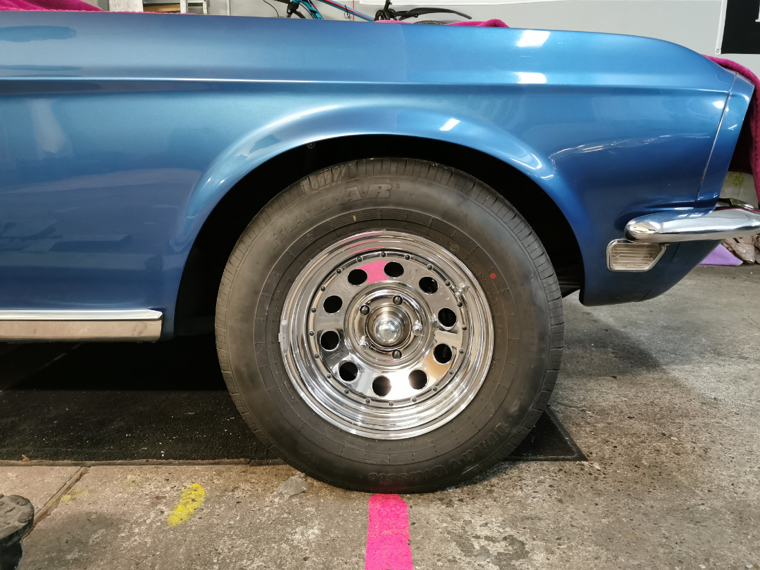

Hey Leute ich bin auf der Suche nach neuen Reifen.
Größe 215/70R14
Felge 6Jx14
Besteht die Möglichkeit 225er Reifen zu montieren?
Welche Reifen könnt ihr empfehlen?
Sollten mit White Letters sein.
Über eure Erfahrungen würde ich mich sehr freuen wenn ihr mir ein bisschen was dazu schreiben könntet.
Auch gerne mit Bezugsquellen.
Größe 215/70R14
Felge 6Jx14

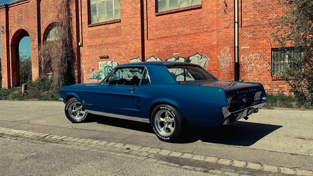

Ich fahre seit Anfang des Jahres BF Goodrich Radial T/A White Letter (215 / 60 R15).
Kann bisher nichts negatives über diese Reifen berichten. Fahre allerdings auch nur bei Sonne, nicht bei Regen...
Sebi
