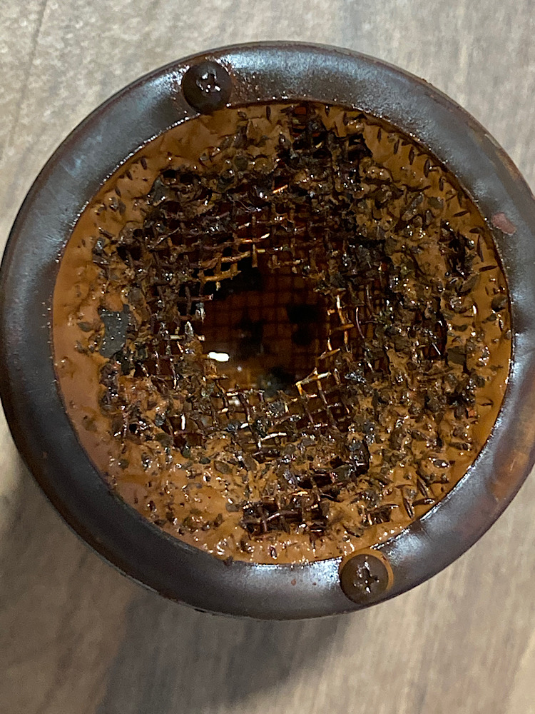

Da hat Christoph recht, habe meinen Motor schon x mal gespült, mit Magneten an den Abflussstopfen im Block nach Rost geangelt, mit Gartenschlauch durchgespült alles x mal und trotzdem sieht mein Filter immer so wie auf dem Bild nach ein paar Monaten aus, also bau ich mir jetzt einen neuen auf, dann kann ich den aktuellen Motor mal ganz in Ruhe zerlegen und ausdampfen.
