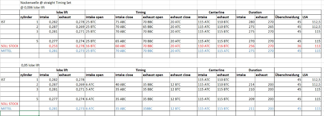

Aufgrund einer undichten hinteren KW Dichtung musste ich den 460er aus meinem F250 wieder ausbauen um ihn zu dichten.
Bei der Gelegenheit wollte ich direkt auch das Timing Set von retard auf straight umbauen. Das habe ich auch gemacht und dann nochmal die Steuerzeiten mit der Gradscheibe kontrolliert. Hier die Ergebnisse:
Ford 460 Cam timing CR.jpg (327.99 KiB) 2082 mal betrachtet
So richtig plausibel ist das für mich nicht, vorallem das die IN Duration länger ist als die EX duration, ebenso der Loblift bei IN größer als bei EX ist.
Eigentlich sollte es ja anders herum sein...
Jemand ne Idee was hier los ist? Messungenauigkeiten? Verschleiß an den EX Nocken? Habe nicht alle Zylinder gecheckt, aber alle die ich gecheckt habe, lagen ungefähr bei den selben Werten (siehe Bild).
Würde mich über Meinungen dazu freuen.

hmm, die Messungen sehen echt seltsam aus..
Wie /womit hast Du die Messungen gemacht?
Normalerweise muss dazu ein Starrer (nicht mehr Hydro) Stößel verwendet werden, weil der Ventilfederdruck die Stößel zusammendrücken kann.
Bist Du sicher, dass dort eine "Stock" Nocke drin ist und nicht irgendeine von den "Mileage" Nocken, die in den 80er und 90ern populär waren? Diese Nocken sind manchmal so ähnlich ausgelegt gewesen..
Der zusätzliche Lift gegenüber der Stock Version spricht sehr dafür, dass keine Serienwelle verbaut wurde.

Hi Michael,
Danke für Deine Antwort!
gemessen habe ich mit der Messuhr am Ende der Stößel, mit demontierten Kipphebeln. Die Stößel habe ich mit einem Lochblech als "Guideplate" etwas geführt damit sie nicht verrutschen. Die Hydros musste also nur gegen die Feder der Messuhr drücken, sollte also einigermaßen passen.
Ich bin eben nicht sicher dass da eine Stock Nocke drin ist, deswegen habe ich jetzt auch die Chance nochmal genutzt um zu vermessen. Habe auch mal geschaut ob ich auf der Nocke irgendwelche Nummern im eingebauten Zustand erkennen kann, war aber eher schwierig. Am Ende wo das Nockenwellenrad drauf ist, ist eine "12" eingeschlagen und zwischen den Lagern 4 und 5 stand irgendwas mit cwc.
Ich würde gern wissen was das für ne Nocke ist, hast Du irgendwelche Unterlagen zu den angesprochenen "Mileage Nocken"?

so einfach ist das nicht... ;) :D
Für die 385er Serie gibt es wahrscheinlich hunderte verschiedene Nocken...
Durch die weite LSA kannst Du zumindest die "standard Serie" von Comp ausschließen, denn die haben 110 Grad.
Ich denke es muss was Richtung FF XE256 H14 Nocke sein..
Oder Du hast Intake und exhaust vertauscht und es ist die: http://www.competitionproducts.com/Elgi ... /ELGE967P/

68GT500 hat geschrieben:Hi,
Mist aber auch ;)
Also Intake und Exhaust habe ich nicht vertauscht, die Steuerzeiten stimmen ja auch in etwa.
die Nocke kommt meinen Werten bisher am nächsten:
https://www.crower.com/ford-370-429-460 ... c-cam.html
Ich frag nochmal anders, da ich in der Thematik nicht so fit bin. Was sagen denn die Werte im Bezug auf die Performance? Kann man das so fahren, ist irgend ein Wert grenzwertig?
Die Messwerte sind mit Timing Set straight, vorher war es auf 4 retard eingebaut (das passte besser zur Stock Position die bei den späteren 385ern ja 8 grad retard war).
Ich würde jetzt gern mal mit straight timing fahren oder kann man gar auf die 4 grad advance Position gehen?
Bei den angegebenen Winkeln vom Timing Set handelt es sich um crank degrees!
Würde mich über einen Einschätzung freuen, da ich Dich fachlich für sehr versiert halte! ;)
Danke und LG

Crower ist eine meiner bevorzugten Nocken Hersteller.
Für einen 460er in einem relativ schwerem Gefährt mit großen Reifen und langer Übersetzung ist sie vielleicht ein Hauch scharf, hat aber sonst gute, zivile Werte, die auf einen ausgeglichenen Drehmomentverlauf schließen lassen. Wird auf der Straße ganz ordentlich funktionieren, braucht aber Headers, Doppelrohr Auspuff (mindestens 2,5") und eine 4V Ansaugspinne und Vergaser - 600 cfm als Minimum, ein 3310 wahrscheinlich optimal .
In einem Truck, mit Automatik - so ich vermute - würde ich das Ding 4 degrees Advanced einbauen.
4 Degrees advanced verschiebt die komplette Leistung und Drehmoment Kurve um ein paar hundert RPM nach unten.
Achte darauf, dass die Ventilfedern die Mindestwerte erreichen.
Initiale Zündung mindestens 12 Grad.

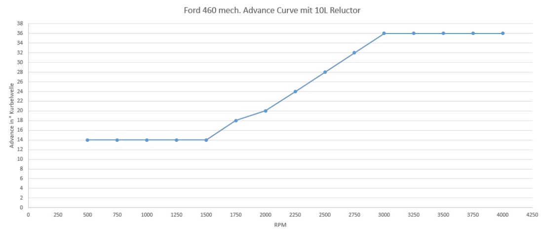

Initial Zündung war bisher bei ca 14grad, allerdings noch mit dem 4 grad retard timing set. Wenn ich das cam timing advance, muss ich dann mit der Zündung wieder etwas zurück? Max mechanische Verstellung liegt aktuell bei 20 grad (10L reluctor), will eigentlich nicht mehr als 36° all in fahren.
hier mal meine Zündkurve mit 4 grad retard timing gear (ohne Vakuum Verstellung):
Ford 460 Zündkurve.jpg (84.87 KiB) 1919 mal betrachtet
Das fuhr sich auch ganz gut, aber unter 2kRPM könnte er noch gern etwas mehr dampf vertragen, deswegen die Überlegung das Cam Timing nochmal anzufassen, wirkt sich ggf. auch etwas positiv auf den Strudel im Tank aus :lol:
Über 3k RPM fahr ich nahezu nie, maximal ein Überholmanöver auf der Bahn. Cruise speed habe ich mal bei 110km/h max belassen, da ist er bei 3k RPM. Autobahn Langzeittest (ca 1000km) ergab dann ca 23L/100km, was ich für das Eisenschwein bei 110 km/h Dauerfahrt erstmal gar nicht so schlimm finde.

Hi Chris,
deine Zündverstellung ist nicht optimal.
Im Gegensatz zu USA haben wir (noch) ordentlichen Sprit, so dass wir da etwas aggressiver vorgehen können
Viel mehr als 12 Grad initial führt oft zu Startschwierigkeiten (vor allem im Sommer, bei heißem Motor) und hohem Anlasserverschleiß...
12 Grad initial ist daher ziemlich optimal - aber die Drehzahlverstellung sollte schneller dazu kommen - Start bei 1100 und sie sollte spätestens bei 2500 ganz da sein.
36 Grad maximale Vorzündung (ohne Unterdruck) können unsere Motoren gut ab, aber die muss man nicht unbedingt voll ausreizen, ich würde zu 34 tendieren. Dazu braüchte man ein 11er Slot im Verteiler, für 22 Grad Drehzahlverstellung. Wie gesagt voll da bei 2500.
Achte bei Vollast im Drehzahlbereich bis 3000 auf klingeln! Minimales Klingeln ist der Punkt vom höchsten Wirkungsgrad.
Die Unterdruckverstellung sollte mindestens 12 Grad betragen, nicht viel mehr als 16.
Im Cruise Modus ergibt das etwa 46-50 Grad gesamt Vorzündung. Das musst Du testen, ob der Motor das "mag" oder nicht!
--> Einfach fahren und fühlen ob ein leichtes Ruckeln spürbar ist - wenn ja, dann ein paar Grad weniger... Diese Ruckel-Schwelle ist der Punkt vom höchsten Wirkungsgrad.
Wenn dann auch noch der Vergaser richtig bedüst ist und der Transfer Slot richtig eingestellt ist, sollten - auch bei dem schweren Teil - Verbräuche unter 20L machbar sein.
