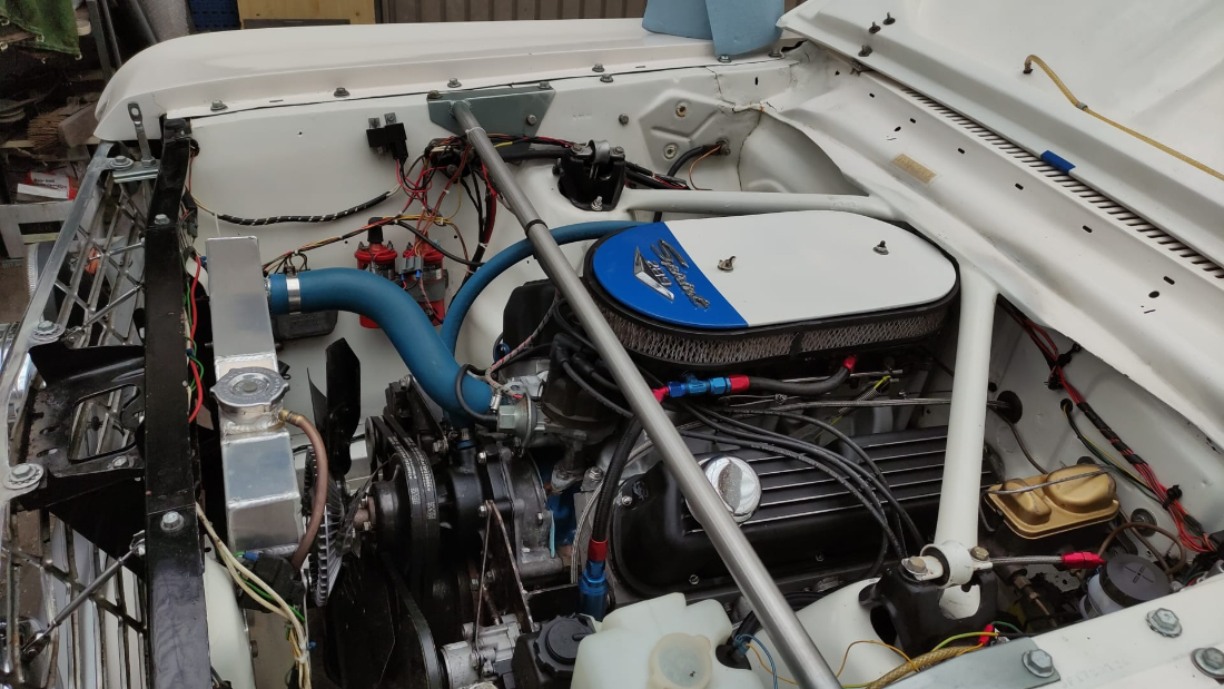

- die kleine Kühlmittel Leckage, die sich am Hockenheim Ring gezeigt hat, war eine zerbröselte Dichtung um die Wasserpumpe.
- so weit alles im Plan

Euer HBZ-Deckel sieht aus als könnte er von Mopar sein :lol:
Carsten
68GT500
Beiträge: 9721
Fuhrpark: - 64 Falcon Sprint
Re: Rallye Monte-Carlo Historique 2022 - wir sind angenommen!
Beitrag von 68GT500 »
plumcrazy hat geschrieben:Euer HBZ-Deckel sieht aus als könnte er von Mopar sein
Am Falcon gilt nicht 100% original, sondern Hauptsache funktional und Standfest und unterwegs ersetzbar!
Daher sind etliche Komponenten moderner/fremder/ganz fremder Natur :o :shock:
- HBZ ist vom ab 67er Mustang mit Scheibenbremsen
- hydraulische Kupplungsbetätigung vom Lada -> Geber- und Nehmer-Zylinder :o
- King Cobra Kupplung
- T5Z Getriebe
- MiniStarter vom Lincoln LSC
- Borgeson Servolenkgetriebe
- Shelby Quick Steer Kit
- Servopumpe ZF vom Opel
- Lima vom Lincoln LSC
und vieles mehr.
Schäffkottlett Teile sind nicht verbaut - soll ja zuverlässiger werden. Nein und auch keine Teile von Mopar. :? :lol:

danke für die Ausführungen Michael.
Ich habe mich nie mit dem Thema beschäftigt. Bin aber erstaunt das so viele Modifikationen erlaubt sind.
Hätte gedacht das muss original bzw zeitgenössisch sein bei solchen Rallies.
