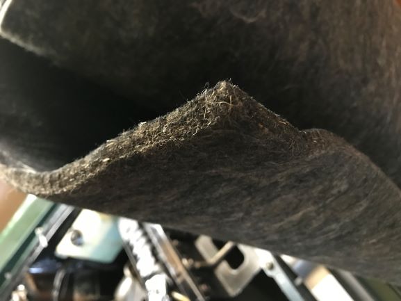

Ich habe auch gerade mein Unterbodenprojekt und habe (leider) schon bestellt. Ich habe diese ACC Sound Deadener Matten hier schon liegen, bin aber nicht sicher ob ich die einbaue. Sind sehr dünn und lassen sich nur schwer an den Unterboden anpassen. Geruch ist allerdings eher neutral. Die waren zum Glück bei Rockauto nicht so teuer. Kann mir nicht vorstellen, das die viel helfen? Bin auch noch unsicher ob ich die verbaue oder vielleicht doch die von RSB bestelle oder vielleicht auch keine Matten nehme.
Den Teppich habe ich auch von ACC. Ist die Variante mit Dämmmatten drunter. Den habe ich letztes WE mal so lose in mein Cabrio reingelegt (Unterboden ist noch nicht behandelt). Die Dämmung passt m.E. nicht so richtig und muss auf jeden Fall nochmal nachgearbeitet werden damit es richtig gut passt. Hat auch eher eine geringe Dichte. Als Alternative habe ich hier noch eine richtig hochwertige, schwere Filzmatte von meiner letzten Restauration liegen. Die werde ich wahrscheinlich anstelle der ACC-Dämmung drunter machen. Habe mal ein Bild gemacht, Hersteller und Shop weiß ich leider nicht mehr, war aber recht teuer wenn ich mich richtig erinnere.
Verkleben werde ich auch nichts, schaue da gerne einmal im Jahr drunter.

Kann man sicher auch nehmen, ist halt ein Schaum, kein Filz.
Ich finde der Filz passt sich besser der Form des Unterbodens an, mit Schaum habe ich keine Erfahrung.

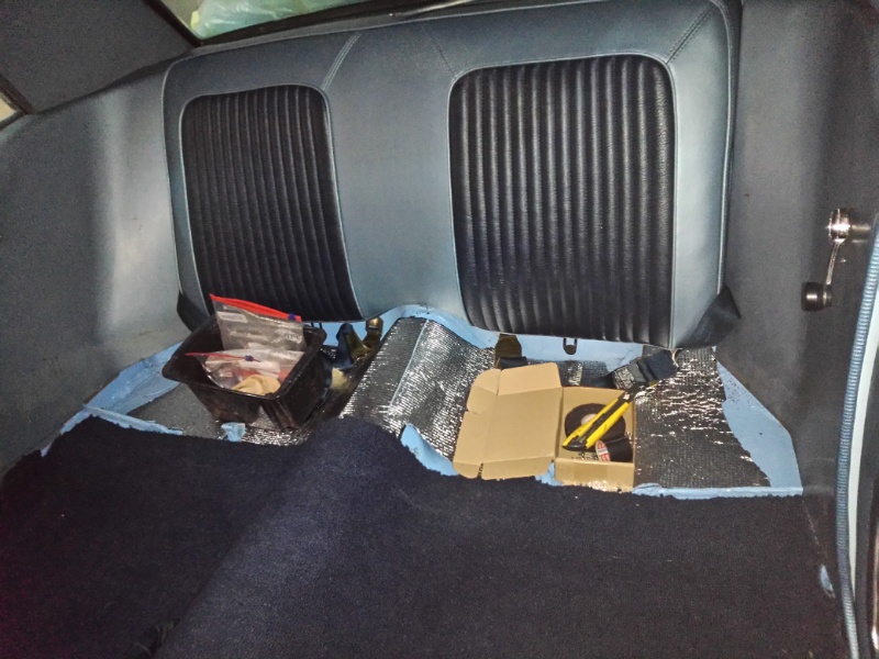

Ich hatte die Bitumenmatten mit Alukaschierte Campingmatten verklebt und ins Auto gelegt.
Hier unter der Rückbank zu sehen.
Wo mir der Heizungskühler geplatzt ist, war es praktisch alles herausnehmen zu können, um den Boden trocken zu legen.

Dicker Filz wird wegen der Passform vom Teppich sehr schwer.

Wasser rein?!newvmaxxer hat geschrieben:Dicker Filz wird wegen der Passform vom Teppich sehr schwer.
Habe auch alubutyl matten verklebt. Alles sauber gemacht,branthokorrux 3 in1 drauf,fertig
Wieviel Wasser soll da wann und von wo reinlaufen dass ich da noch mal ran muss![]()
Und ich habe ein Cabrioaber die meisten von uns behandeln dich die Dinger eeh wie ein rohes Ei
Das geht, wenn‘s dumm läuft, schneller als man gucken kann.
Biste zufällig am Freitag zum Mustang Clubtreffen in Frankfurt gewesen?!
Da hatten einige das Wasser bis in die Türen stehen.
Meine Autowagen werden nicht wie ein rohes Ei behandelt. Mit meinem Alfa Spider
habe ich bis jetzt 3 mal die Uhr gedreht und zu 90% offen gefahren
und da habe ich seit fast 40 Jahren definitiv nix am Boden verklebt.
Warum wohl
Gruß Micha
