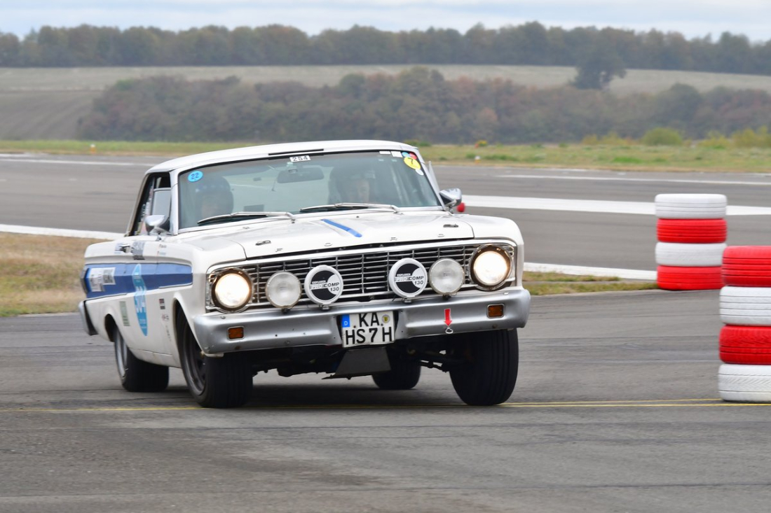

ich habe meinen Unterfahrschutz vom Original von 1964 abgekupfert.
Original Kopie Ein Trapezförmiges 4mm Alubleck ist vorne mit 2 Schrauben am Kühlersupport festgeschraubt.
Hinten geht es bis zum Crossmember, an dem ist ein kurzes Rohr angeschweißt ist, der als 3. Befestigungspunkt dient.
In 11 Jahren harter Einsatz noch nie ein Problem gehabt.

@Michael
Danke für die Bilder - ich musste Schmunzeln - genau so hab ich es beim meinem Commodore femacht und es sieht auch so aus - nur halt aus 3mm Stahlblech

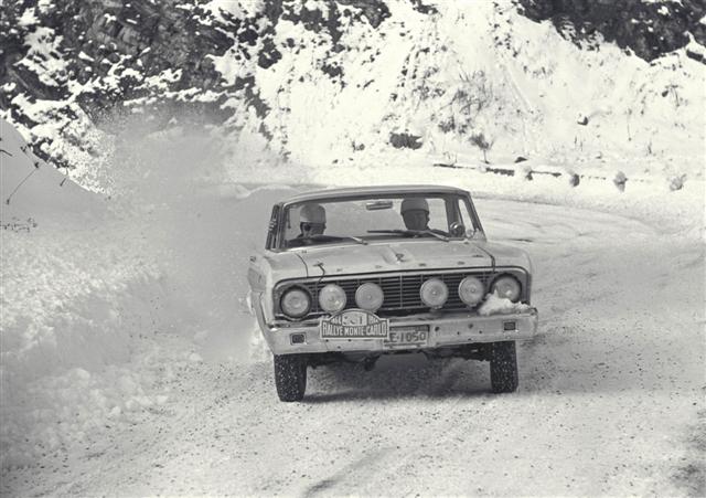

Und noch ein besseres Bild mit mehr Details:
Peter Procter / Peter Harper 1964 bei dem Spa-Sofía-Liège Marathon.

Ich sehe es, liegt wohl daran, dass Du nicht im Fratzenbuch angemeldet bist...
Neuer Versuch: mfg
Neuer Versuch: mfg
yab
- Beiträge: 1233
Re: Ölwannenschutz für 66er V8
Das erste Bild liegt bei facebook:
Das zweite liegt auf dem Forumssrver:
Ich sehe auf beiden Bildern das (selbe) Blech ohne Anmeldung bei f.
