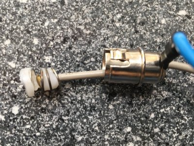

Ich hatte da mal so ein Problem mit der Kunststoffbuchse in der Beleuchtung des Wahlhebels.
Die ist geschmolzen, so dass die Feder einen Kurzschluss erzeugt hat.
Die Beleuchtung hatte ich als Reproteil gekauft.
Funktionierte mit einer LED Leuchte aber nicht mit der Originalen Birne.
Die Repro-Kopierer haben wohl nicht bedacht, dass Aufgrund der Bauart, mit der geschlitzten Metallkapsel um die Birne,
eine hohe Temperatur entsteht und kein ausreichen Temperaturbeständiges Material verwendet :evil: .
Bei der Suche habe ich eine ganze Tüte Sicherungen benötigt :lol:
