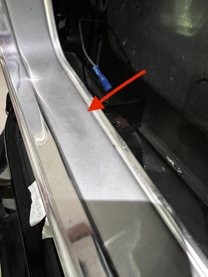

Bei der Montage der unteren zweiteiligen Zierleiste für den Kühlergrill muss das Teil am Ende ja nach unten gedrückt werden, damit diese Clipse aus Federstahl in das darunter liegende Karosserieteil einschnappen. Was echt blöd ist: diese Federstahlteile hinterlassen immer einen unschönen Abdruck in der Zierleiste. Ich hatte es mit einem ganz flächigen Holzklotz rein gedrückt, und dennoch drücken sich die Dinger nach oben durch und hinterlassen unschöne Abdrücke. Hat da jemand einen Tipp für die Montage?
Gruß Guido

Ich habe einen 65er, hatte keinerlei Probleme bei der Montage, hatte es zum anpassen auch öfter raus und rein, ohne Dellen. Aber wie im echten Leben, mit flutsch Mittel montiert, damit es fluppt.

Bei mir ging es Problemlos. Ja Straff ,aber ohne Dellen oder ähnl.
Habe die Leiste einfach mit der Hand runter gedrückt = fertig.
Die Klipse haben sich manchmal verdreht ,das war ziemlich lästig aber ansonsten ging`s.
Vielleicht sind deine Klipse zu straff?
