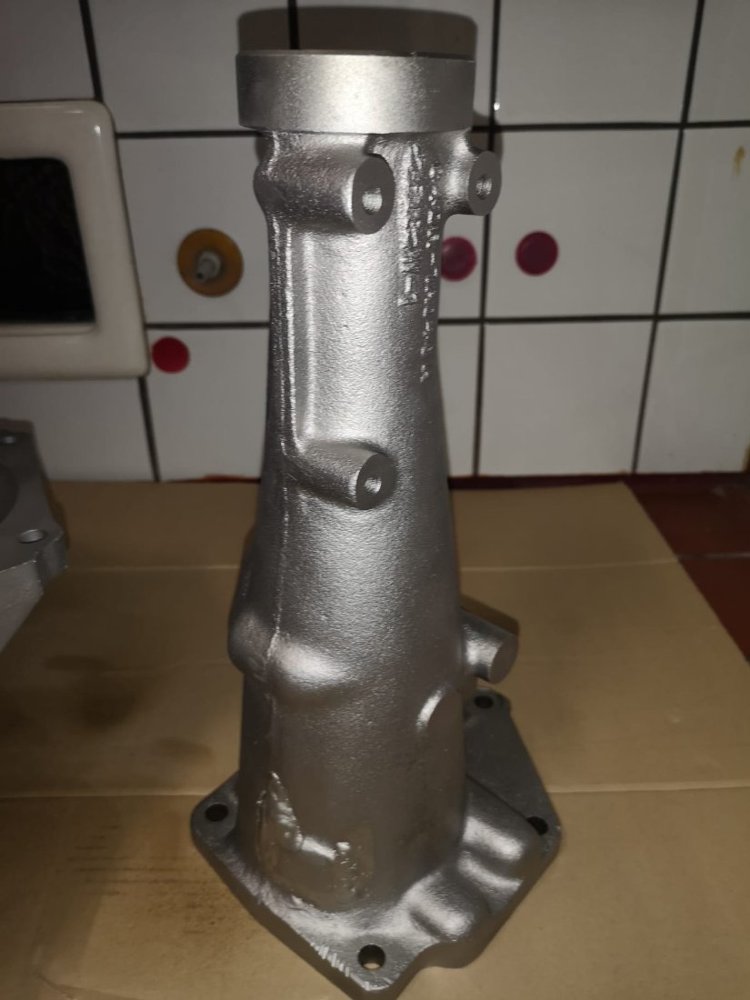

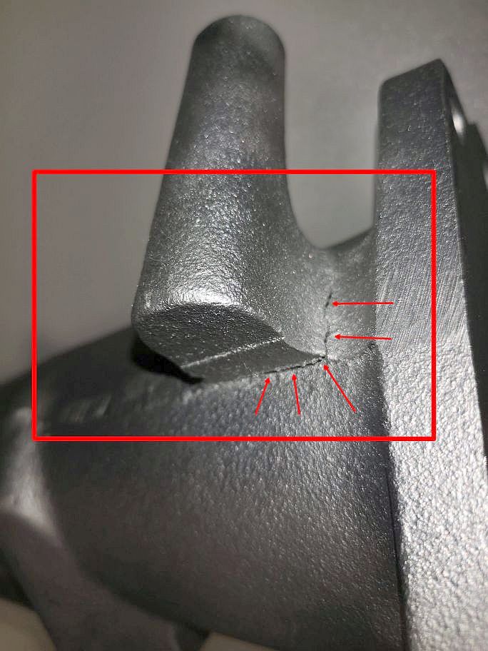

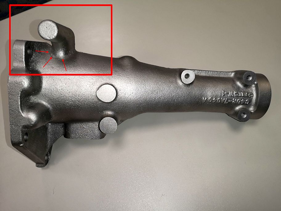

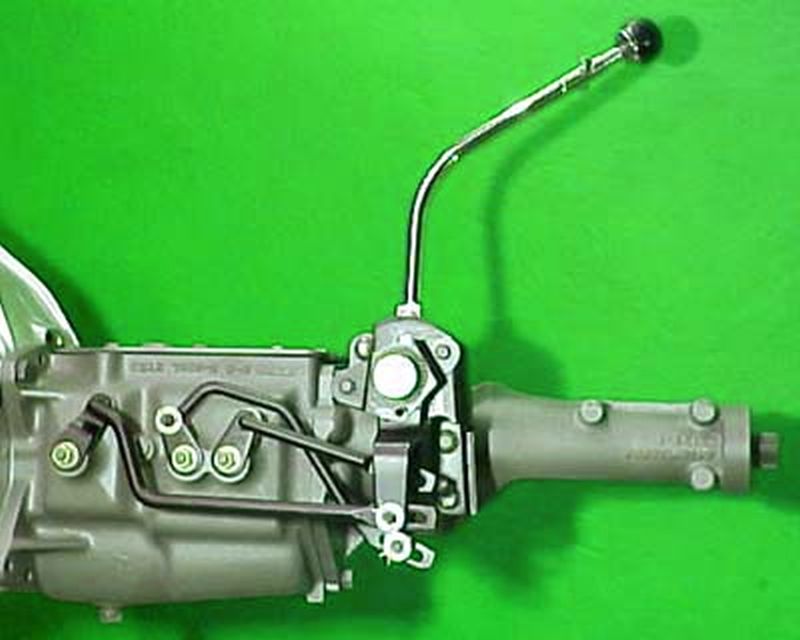

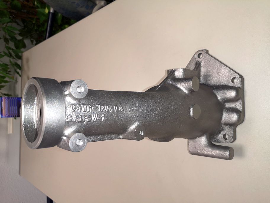

ich habe bei der Getrieberevision (Bild 1) den Getriebehals (tail housing) meines Getriebes mit leichten Hammerschlägen lösen wollen. Dabei ist die obere Gußnase des Getriebehalses eingerissen (Bilder 2-4). Der Getriebehals (tail housing) ist aus Stahlguß und keine späte Nachfertigung aus Aluminium.

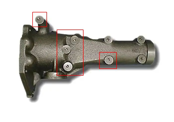

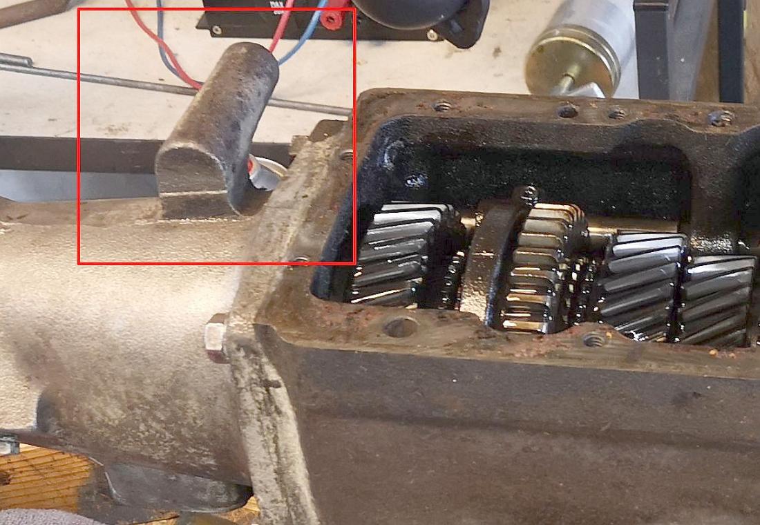

Ein Bild eines tail housing aus dem Netz ist mit 5 zusätzlichen Gewindebohrungen versehen (Bild 5), die an meinem Getriebehals nicht zu finden sind.... Ich gehe somit davon aus, dass ich diese "Gußnase" an meinem Getriebe für meine Anwendung nicht brauche und gefahrlos entfernen (abschneiden/flexen) kann.
Der aktuell sichtbare Riss ist nur im Bereich des Fußes der Gußnase und dringt nicht ins Gehäuse selbst ein. Somit scheint das Gehäuse noch unversehrt und öldicht zu sein.

Wie Du auf Bild 5 siehst, wird diese Nase für die Position einer Gewindebohrung verwendet. Wenn also kein Gewinde gebohrt wurde und sonnst auch nichts daran befestigt war, was bei deiner Fahrzeugkonfiguration offenbar nicht nicht der Fall ist, kannst Du es weglassen. Das Getriebe hat Ford für eine Vielzahl von verschiedenen Fahrzeugtypen bereit gestellt und das über Jahrzehnte. Du kannst dise Nase also weglassen, es sei denn, Du hast eigene Ideen noch was daraus zu machen.

Mein Getriebe hat die Bezeichnung RUG-E und ist somit ein:
- 28 spline
- Wide ratio
- Body C5AR-7006-D
- Tail C4DR-7A040-A
Wird hier >> http://www.mustangtek.com/toploader/RUG-E.html << beschrieben und dargestellt.
Das abgebildete Getriebe hat auch nicht die "Gußnase" wie an meinem Getriebe.
Die Bezeichnung C4DR-7A040-A findet sich auch auf meinem Tail (s. Bild)
Ein weiteres Bild was ich im www fand, zeigt das Tail eines 65er Falcon, an dem die vorderen Gewinde zum Einsatz kommen und die Hinteren nicht einmal eine Gewindebohrung aufweisen. Hierbei scheint auch die "Gußnase" Verwendung zu finden.
Somit scheint meine Vermutung durch Thomas, Urs und die Bilder bestätigt!
Also: Weg mit dem "Blinddarm"

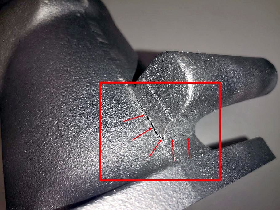

Die "Nase" am Getriebehals war doch bis innen eingerissen. Sie wurde größtenteils entfernt und das verbleibende Material wurde mit einer Stahlgußelektrode verschweißt.
Ist jetzt der Getriebehals ohne "Nase", dafür aber öldicht.
Danach Glasperlen gestrahlt und mit 2 Schicht Klarlack versiegelt.
