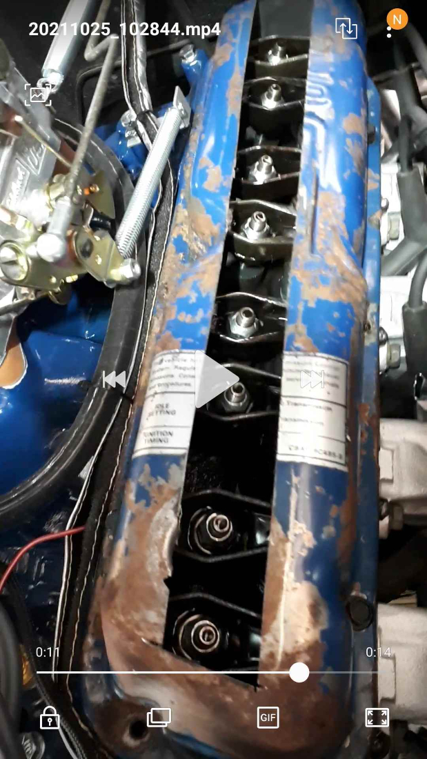

Hat jemand ein Bild wie ihr das gemacht habt ? Möchte mir 2 Stück Billigdinger besorgen und zurecht machen.

Hallo Wolfgang,
ich habe noch einen offenen Deckel da, den ich dir ausleihen kann.
Servus vom Jürgen

Ausleihen oder mit Pappe "einzäunen".
Screenshot_20220213-175213_Video Player_compress63.jpg (584.22 KiB) 1349 mal betrachtet
Hi Wolfgang,
die Prozedur hab ich auch in 2021 gemacht....hat 1a funktioniert und es hat nix rausgesuppt ;)
Sebbo

How do you get a feeler gauge between the rocker arm and the top of the valve?
Looks like a waste of time "in my humble opinion"!

Hä? You Do not need a feeler gauge for the valve adjustment with the engine running.

hab‘s ohne gemacht.
Bissl Pappe drum und da suppt nix.
Viel Erfolg.

Maybe adjusting the valves without a feeler gauge is a special German technique.....
In the US we always use a gauge with the motor running, especially with non-hydraulic lifters

It's a common and well known technique for the Ford SB with hydraulic lifters.....

Guess I am just an old hot rodder stuck in my ways... I don't hear well and rely on physical things I can measure.
