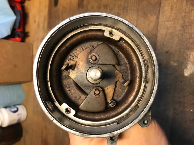

GTfastbacker
Beiträge: 2171
Re: Fliehkraft-Verstellung im Verteiler ausbauen
Beitrag von GTfastbacker »
navigator hat geschrieben:Sicherungsring entfernen und Gewicht herausnehmen.
oder verstehe ich deine Frage falsch?
Laurent
Hmmm, das sieht bei mir anders aus. Da ist noch was drüber. Liegt vlt. daran, das es ein 59er Verteiler ist.
Ich stelle morgen mal ein Bild rein.
Danke erstmal !
Jörg

Alternator
Beiträge: 1602
Fiat 126 1.Serie Bj.1973
Suzuki Jimny Bj.2019
Beitrag von Alternator »
Falls Du den Verteiler doch ziehen willst, dann leg Dir schon mal einen neuen Ölpumpenschaft bereit...
frag nicht warum ich das weiß :lol: :cry:
Beste Grüße David
GTfastbacker
Beiträge: 2171
denn hab ich schon rausgezupft :shock:
grande Katastrophe?
Sieht alles hübsch aus — bis jetzt :o

Beiträge: 5039
Wohnort: Ruhrgebiet
Beitrag von torf »
Solange der Sechskant vom Ölpumpenantrieb nicht herausrutscht ist alles i.O. Ab und zu wird bei der Montage vergessen den Clip zu setzen, der den Stab daran hindert mit dem Verteiler herauszukommen.... dann liegt der in der Ölwanne.... :shock:
