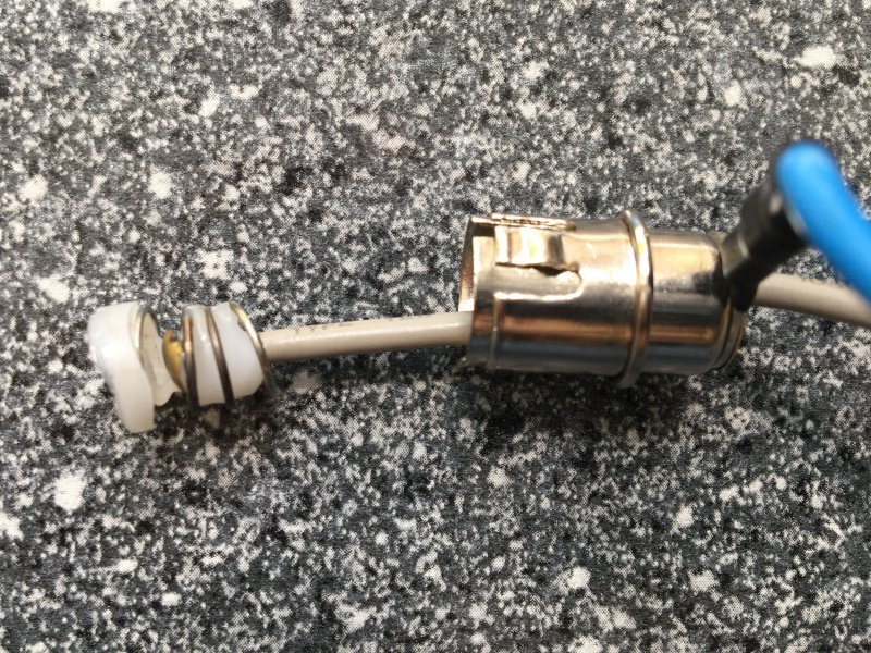

Ich habe ständig einen Kurzschluss wenn ich mit diesem Lämpchen herumspiele und es wieder in der Fassung unter die Konsole schiebe. Mein KFZ Mechaniker meinte das sei ein bekanntes Problem und ich sei nicht der erste :-)
Habe danach versucht das mit Isolierband zu machen aber leider ohne Erfolg.
Wie habt ihr das gelöst bei denen die das gleiche Problem hatten

abfa hat geschrieben:Ich habe ständig einen Kurzschluss wenn ich mit diesem Lämpchen herumspiele und es wieder in der Fassung unter die Konsole schiebe. Mein KFZ Mechaniker meinte das sei ein bekanntes Problem und ich sei nicht der erste :-)
Du bist sicher, das die Glühbirne auch dafür passt ?
Dieses Problem habe ich bisher noch von keinem gehört !
Habe bei meinen Fahrzeugen dort auch keine Probleme.
Schon mal eine andere Glühlampe genommen. Tritt das Problem dann auch auf ?

Hallo Fabian,
ich hatte auch mal ein Problem mit dem Teil.
Da die Beleuchtung in meinem fehlte habe ich mir ein Reproteil gekauft und mit einer LED eingebaut.
Das ganze lief Problemlos.
Durch eine Überspannung hab ich mir neben vielen anderen Dingen auch die LED zerschossen.
Da ich keine LED zur Hand hatte habe ich die normale Birne eingesetzt.
Nach ein paar Tagen kam es dann zum Kurzschluß und die Sicherung ist geflogen.
Nach einigem Suchen habe ich dann den Fehler in der Beleuchtung der Schaltanzeige gefunden.
Es war die Kunststoffbuchse in der Beleuchtung des Wahlhebels.
Die ist geschmolzen, so dass die Feder den Kurzschluss erzeugt hat :shock: .
Die Repro-Kopierer haben wohl nicht bedacht, dass Aufgrund der Bauart, mit der geschlitzten Metallkapsel um die Birne, eine hohe Temperatur entsteht und kein ausreichen Temperaturbeständiges Material verwendet :evil:.
Ich habe mir das Kunststoffteil aus hitzebeständigem Material neu drehen lassen und wieder eine LED eingesetzt, seitdem war alles in Ordnung.
Ich würde mal nachsehen, ob das Kunststoffteil bei Dir noch vollständig in Ordnung ist.
Es könnte auch sein, dass das Kabel an einer Stelle blank ist und bei der Bewegung irgendwo an Masse kommt.

Ich würde auch auf die Repro Fassung tippen... ist alles sehr filigran gearbeitet. Wenn dann noch Toleranzen dazukommen, kann es schon ein Problem geben....
<Witziger weise hatte ich genau das Gleiche Problem!
Bei mir war innerhalb der Lampenfassung der Kontakt zur Seite gedrückt...Ergebnis erstmal neue Feinsicherungen besorgen :?
Beste Grüße David

Sind eventuell die Masse und Stromkabel vertauscht ? So dass jetzt auf dem Gehäuse der Birne Strom anliegt und wenn du an Masse kommst einen kurzschluß verursachst ?

Hätte sein können ja, aber ist es nicht weil es prinzipiell funktioniert. Nur eben beim einbauen oder so kommt es immer wieder zu einem Kurschluss...
