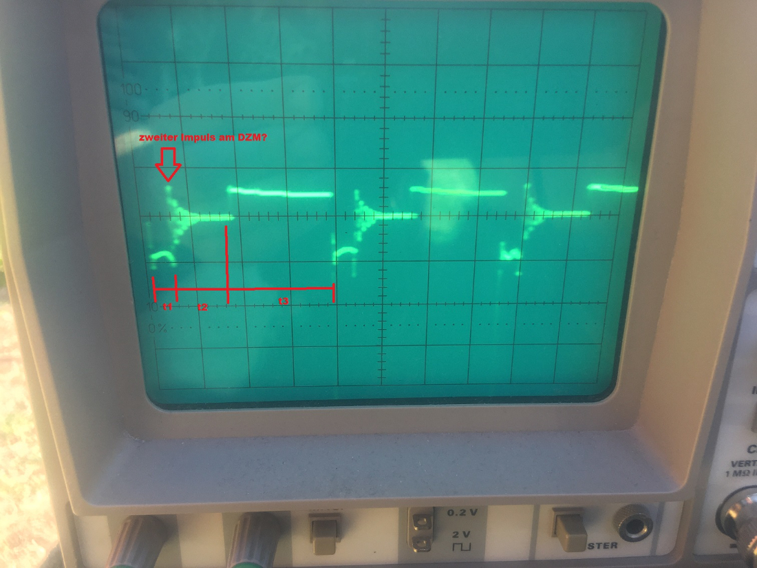

es ist keine P3 sondern eine P1, also kein Multispark. Aber ich habe eine Vermutung:
ich hatte vor nem Jahr mal das Oszilloskop an der Primärseite von der Pertronix Zündanlage, das gab folgende Bilder:
Ich hab mir leider die Einstellungen des Oszilloskops nicht mit fotografiert - kann also nicht mehr sagen über welche Zeit und Spannungswerte wir hier reden. Ist an der Stelle aber auch nicht so wichtig.
Dann habe ich nochmal ein bisschen am Drehzahlmesser ausprobiert: der reagiert nur auf positive Impulse, alles was negativ ist, ignoriert er. Wahrscheinlich ne Diode am Eingang...
Schaut man sich die Bilder vom Oszi an sieht man den zeitlichen Verlauf einer Zündung auf der Primärseite ganz gut:
als erstes der Zündimpuls (ganz hoher Spike am Anfang = öffnen des Unterbrechers bzw. des Hallgebers) der die Spannung auf der Primärseite ins negative jagt und für die Dauer der Funkenstrecke (t1)dort lässt, im Anschluss daran das Ausschwingen bis auf 0 (t2). Dann geht ein Rechteck in den positiven Bereich bis zum nächsten Zündimpuls, das ist die Ladezeit der Spule (t3).
Zündimpuls Oszi.jpg (704.12 KiB) 2991 mal betrachtet
Wenn man sich das Ausschwingen anschaut geht diese Schwingung noch einmal fast auf den gleichen positiven Wert, wie die Ladespannung der Spule. (siehe Pfeil im Bild). Kann also sein, das der DZM so schnell ist und diesen Impuls als zweiten Impuls mit zählt.
Ich muss demnächst nochmal das Oszi mitnehmen und die Messung wiederholen, dann schau ich mal wie das Signal am DZM aussieht und ob ich da ggf nochwas Filtern kann.

Die letzten Tage habe ich am Thema DZM weiter gemacht. Hatte mir das Signal der Zündung nochmal mit dem Oszi angeschaut und ein paar Sachen zur Filterung ausprobiert, das hat aber alles nicht wirklich was geändert. Ich gehe also davon aus, dass der China DZM schon ein fast sauberes Rechteck oder Sinus Signal braucht um ordentlich anzuzeigen. Um das an Klemme 1 der Zündung zu realisieren müsste man noch einiges machen und das ist mir zu blöd.
Ich hab dann doch noch einen weiteren DZM von Raid HP bestellt. Mit knapp 70€ auch noch ok.
https://www.ebay.de/itm/352272147480
Heute ist er angekommen.
hab dieses mal vor dem Zerlegen getestet wie die Anzeige reagiert und das war deutlich besser! So gefällt mir das! Auch dieser DZM ist einstellbar:
Man hat also eine Grob und Feineinstellung per Drehschalter bzw Poti. Das funktioniert ziemlich gut! Überhaupt war ich sehr positiv überrascht von der umfangreichen deutschen Dokumentation die dabei war. Da wird auch direkt beschrieben wie das Signal ggf. aufzuarbeiten ist und das man Transienten begrenzen sollte - also ggf. nicht direkt Plug&Play - was für mich aber ok ist!

Hier mal die Bilder vom Oszi:
Zündung an Klemme 1:
Das Signal hinter der Aufbereitung:
Und hier der kleine Schaltplan dazu:
man sieht im Oszi recht deutlich das die TVS Diode 1.5KE 22 die Transienten schön wegfiltert und es fast ein Rechteck wird. Das ausschwingen scheint den DZM nicht zu stören. Der Widerstand vor der TVS ist zur Strombegrenzung, da die ja nahezu dauerhaft arbeitet und so nicht warm werden soll. Die normale Diode ganz am Anfang ist nur nochmal und die DZM Schaltung von der Zündung zu entkoppeln.
