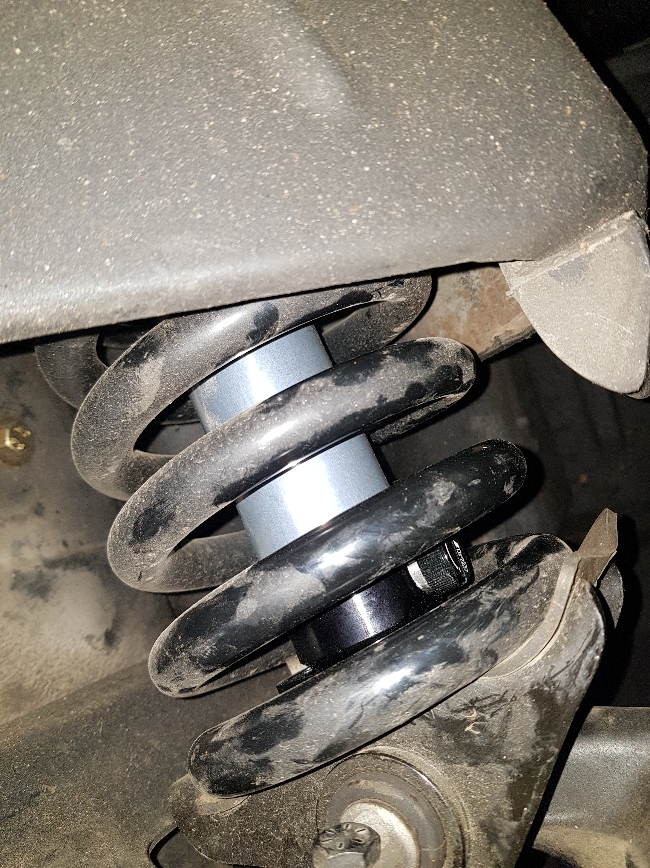

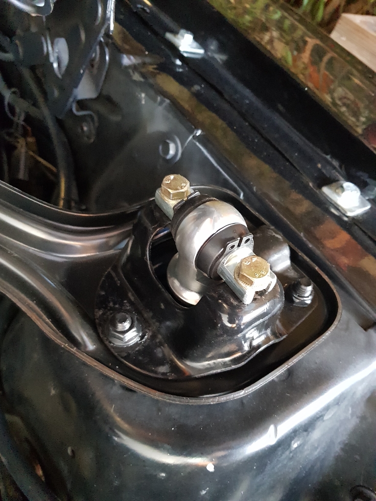

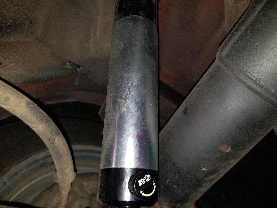

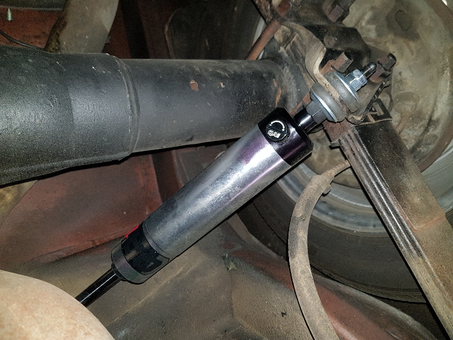

P.S. ich mach schnell mal Bilder.
Knalpot
Beiträge: 906
BMW 435d xDrive Grand Coupe
Re: Stoßdämpfer QA1 401TS und 601TS
Beitrag von Knalpot »
Hier die Bilder.
