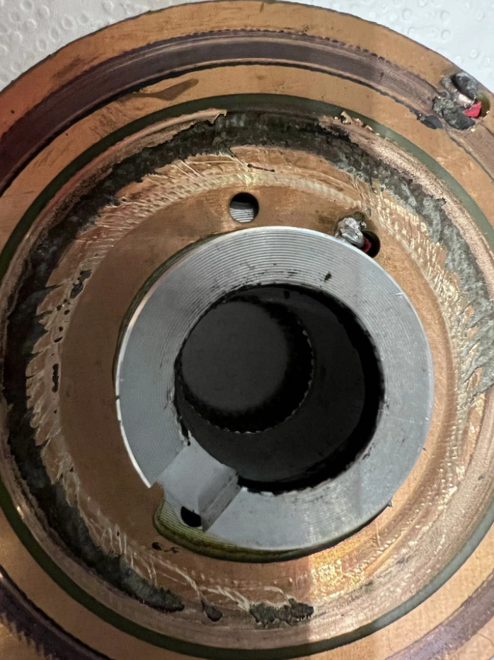

Ich hab ein GT Performance GT3 Classic Lenkrad mit dem dazugehörigen Adapter (https://www.gtperformance.net/product/1 ... -hub-ford/) an meinen 1965er montiert. Nach 3 Monaten ist die Kupferplatte für die Hupenkontakte auf der Rückseite stark beschädigt. Als ob die Kontaktstifte, die mit der Feder, da richtig reingefräst haben. Der Anpressdruck bzw. die Lage dieser Kontaktstifte lässt sich nicht verändern. Hat jemand da einen Lösungsansatz?
Gruß Guido

Gefettet war das Ganze, hat leider nicht geholfen. Der Druck der Kontaktstifte ist irgendwie einfach zu stark.
Gruß Guido

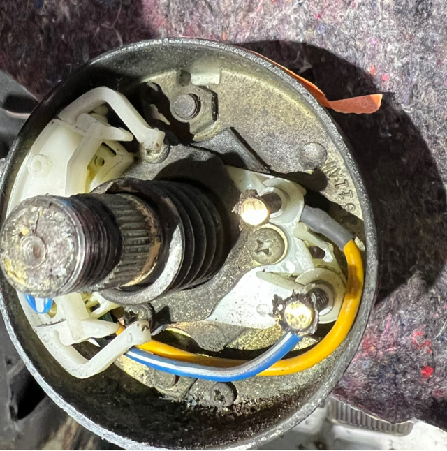

wie sieht denn die Gegenseite aus?
Die Stifte sind auch etwas abgeschliffen, aber nicht ganz so arg, da härteres Material
Gruß Guido

Hi Guido,
man kann das äußere Rohr der Lenksäule an der Schelle unter dem Armaturenbrett lösen und etwas in Richtung Lenkgetriebe verschieben.
Dabei wandert der Blinkerschalter/Kontaktstifte der Hupe etwas von dem Schleifring der Lenkradnabe weg und es reduziert sich der Druck.
Dadurch entsteht aber ein größerer Spalt zwischen Lenksäule und Lenkradnabe, was optisch keine Preise gewinnt, aber bei allem was vom Originalzustand abweicht muss man immer Abstriche in Kauf nehmen.

Hi Mario, das ist ein guter Ansatz - denn die Welle, somit der Montagepunkt fürs Lenkrad, bleibt bestehen, aber die Kontaktstifte wandern dann ein Stück Richtung Firewall. Für die möglicherweise entstehende Lücke ist ja eine Blende dabei, die könnte das (hoffentlich) abdecken.
Ich werde auch noch einmal, wie David geschrieben hat, den 'Rundlauf' checken.
Gruß Guido
