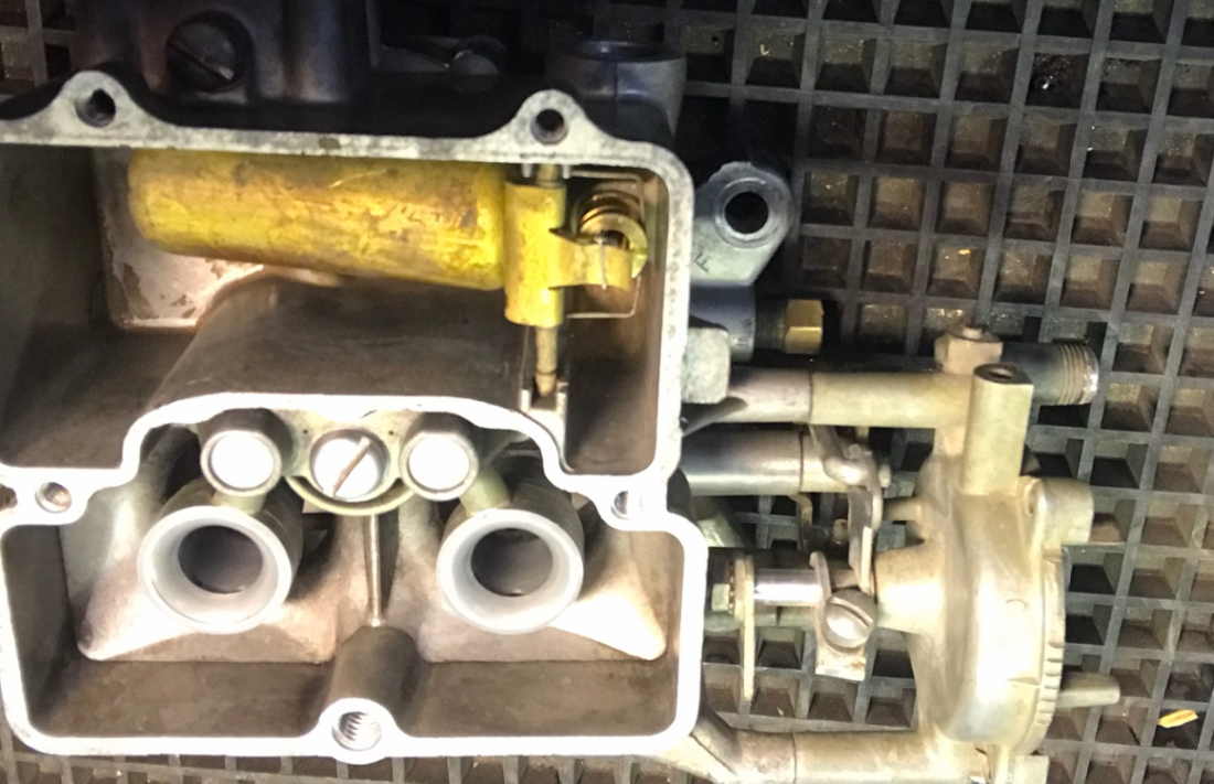

mein Autolite ist wieder funktional, alle Düsilileinchen haben Durchgang, aber da gibts was, das begreife ich nicht:
Schwimmerstand wird auf „wet float setting“ eingestellt.
Soweit logisch, die Nase am Schwimmer verbiegen bis stimmt, den „Anschlag“ gibt die Schwimmernadel vor.
Aber wie zum Himmel wird „dry float setting“ eingestellt?
Leere Schwimmerkammer, schepper — Schwimmer liegt unten. Und es gibt nix, womit man den freien Fall nach unten begrenzen oder gar einstellen könnte.
Bin für Erleuchtung sehr dankbar ;)

Vielleicht den Vergaser auf den Kopf stellen und dann messen?

Krischen hat geschrieben:Vielleicht den Vergaser auf den Kopf stellen und dann messen?
Gruß Christian
Ja, das wäre dann das „wet level“.
Dry level ist mit Vergaser richtig rum...

Dry float level: Der Schwimmerstand wird mit trockener Kammer eingestellt. Dazu mit dem Finger hinten auf die Nase drücken, und das Schwimmernadelventil schließen - das ist die Grundeinstellung. Der Vergaser liegt natürlich in Einbaulage....
Wet float level: Der Schwimmerstand wird mit gefüllter Kammer eingestellt. Das ist die abschließende Einstellung auf dem Motor.

Hab ich aufm Schlauch gestanden.
Dry ist das Maß des Schwimmers
Wet der Flüssigkeitstand....
