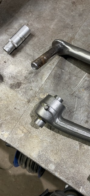

Bin grade dabei meine Lenkung bzw. das Lenkungsgestänge wieder zusammen zu setzen.
Mir fehlen die zwei Ringe des Lagers vom Umlenkhebel (ich glaube idler arm). Beim auseinander bauen sind mir an den Stellen Schaumstoffartige Ringe entgegengebröselt.
In den gängigen shops habe ich noch nichts passendes gefunden, vielleicht habe ich aber auch falschgeguckt.
Wie habt ihr das gelöst? Das Lager ist noch super in Takt. Kein Spiel oder ähnliches. Deswegen würde ich gerne den originalen Hebel behalten.
Wäre dankbar für Tipps, wie ihr mein Problem lösen würdet.

Ich habe beim selben Thema Mossgummi bestellt und selber zurechtgeschnitten. Geht ganz gut.

Ja das mache ich bei so Kleinteilen auch, die muss man nicht unbedingt "original" kaufen.

Ich habe jetzt Moosgummiplatten bestellt und werde es damit versuchen. Super Idee! Vielen Dank!

Hab es auch selbst aus Moosgummi und dementsprechenden Locheisen mir die Ringe selbst hergestellt.
Es hat sehr gut funktioniert.
Ich hab mir das Moosgummi in verschiedenen stärken bestellt, so konnte ich dann das richtige einpassen.
