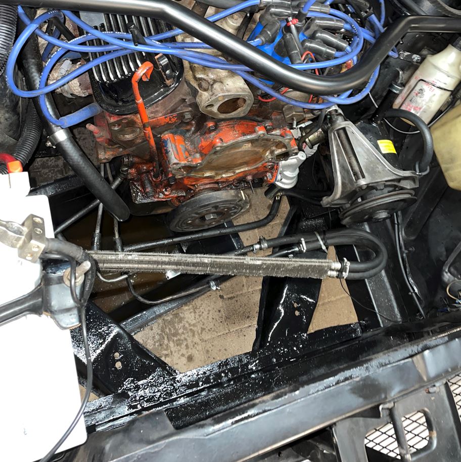

Moin Martin und herzlich willkommen hier im Forum.
Bastelleien der vergangenen Jahre sind oft sehr tiefgreifend und mit vernachlässigten Wartung verknüpft.
Davon kann fast jeder hier ein Lied singen. ;)
Wenn du schon die Wasserpumpe runter hast, wirf auch einen Blick auf Steuerkette und Zahnräder, die sind in 99,9% fällig.
Viel Spaß und Durchhaltevermögen, kann ja nur besser werden.

Der ist schon wieder zusammen mit neuer Wasserpumpe, neuer Benzinpumpe, neuem Schwingungsdämpfer und richtigem Kühler.
Ich muss da ohnehin nochmal ran, wegen des Simmerrings. Auch wegen der Neugier, denn die Zündreihenfolge ist nicht original (vermutl. andere Nockenwelle); Zylinderkopf hat auch kleinere Zündkerzengewinde als üblich :o .... also der 67'er ist eine echtes Bastlermodell. Die "original" rote Farbe des Motors war schon ein gutes Indiz, das ich ignoriert hatte. :lol:
Da hatte ich mit dem 68'er einen besseren Griff gemacht.

Mit dem Orange wollte wohl jemand einen Hemi imitieren. :lol:
Abgesehen von der Farbe zählen in erster Linie die inneren Werte, denn die entscheiden über ,,Ausfahrt" oder ,,Ausfall"
Welche Zündfolge hast du, 5.0 HO oder 351W?

351

Eventuell ist bei deinem Motor ein Stroker-Kit verbaut, die 351er Zündfolge könnte ein Indiz dafür sein?

.... lange nicht hier gewesen. Stressiger Job.
Also das kann ich absolut nicht sagen. Der Vorbesitzer weiß dazu nichts. Er hatte den Holley (Welcher?) Vergaser mit Ansaugspinne gegen einen Edelbrock 1403 getauscht. Nach seiner Aussage hat er nichts daran gemacht, also vermutlich standard Düsennadel und Federn. Er merkte an, dass mit dem Edelbrock Vergaser der Benzinverbrauch spürbar gesunken ist. :roll:
Also daher sehe ich schon Handlungsbedarf zu ergründen was wirklich in dem Motor steckt (wieviel davon ist überhaupt original), auch vor dem Hintergrund, dass der spürbar unrunder läuft als der Motor von meinem 68er 302.
Im Moment läuft der 67er aber erstmal. Universal Alu-Kühler und Bastelgetriebeölkühler sind gegen OEM-Kupferkühler getauscht, ein paar Anbauteile neu, Servolenkung überholt und tropffrei sowie tageslichttaugliche Abgasanlage mit Krümmer sind verbaut.
Bzgl. der "Optionen" bei diesem Aggregat muss ich ja auch noch Know-How aufbauen 8-)
