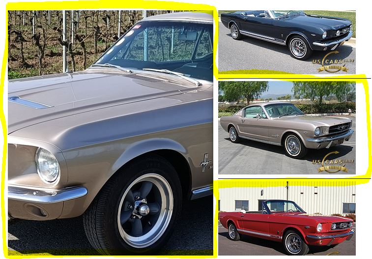

HAHA jetzt musste ich aber echt lachen. Champagne Beige vom 65er den David meint sieht meinem zum verwechseln ähnlich. Habe allerdings einen 67er.
Vielleicht hat derjenige, der meinen Mustang im Amiland restauriert hat, denselben Denkfehler gemacht wie David :lol:
Aber trotzdem Danke für den Hinweis mit dem 65er Lack :idea: . Jetzt kann ich den Leuten wenigstens ungefähr sagen, wie der Lack heißt, wenn ich gefragt werde. Konnte die Farbe nämlich nie richtig definieren.
