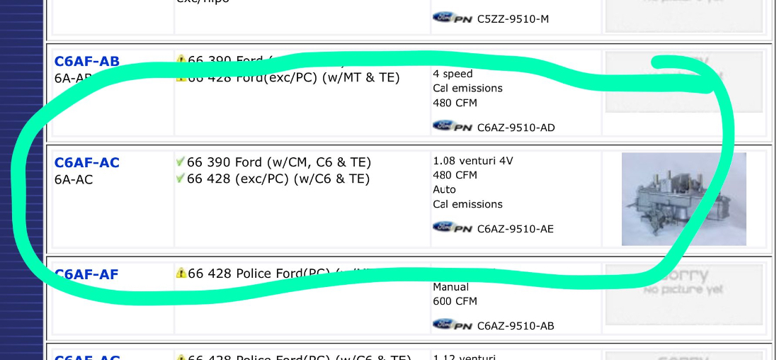

kiri67
Beiträge: 1317
Re: Autolite Vergaser Identifizieren
Beitrag von kiri67 »
Gruß Kiri
GTfastbacker
Beiträge: 2171
Beitrag von GTfastbacker »
kiri67 hat geschrieben:Das könnte dir helfen
https://web.archive.org/web/20160526040 ... d4100.html
Genial ! Danke :D

immerfernweh hat geschrieben:Ok! Für welches Ford Modell mit welchem Motor suchst du etwas passendes?
66iger und 67iger Galaxie 7Litre (428)) 8-) ;)
LG Jörg
zu verkaufen - Scheunenfund
NOS - Abfüllung.
gegen Gebot
kiri67
Beiträge: 1317
GTfastbacker hat geschrieben:
LG Jörg
Diesen hätte ich frisch überholt im Regal. Bei Interesse PN.
