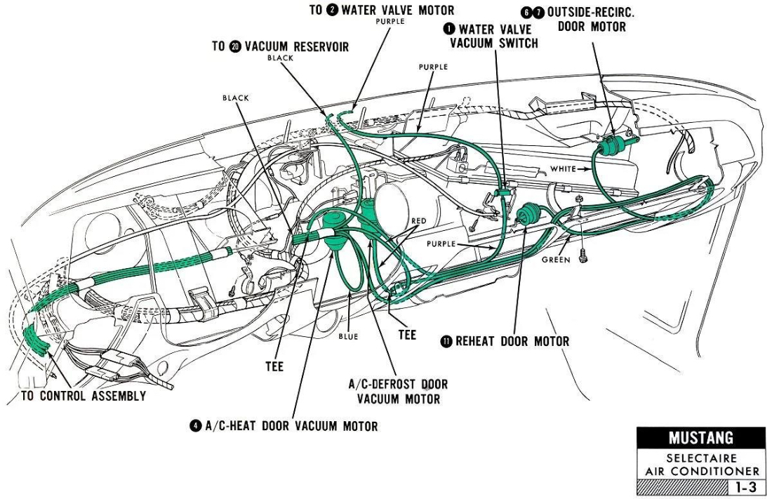

Re: Heizung ballert wie Teufel
Anhand dieses Schemas hatte ich meine Heizung bearbeitet, nachdem
ich die Klima ausgebaut hatte.
Das Wasserventil habe ich komplett entfernt, eine Stellklappe mit Kabelbinder
fixiert und ein der zwei Unterdruckschläuche entfernt.
Weiß aus dem Kopf nicht welche, wenn es dir wichtig ist, finde ich es heraus….
Oliver
Oliver

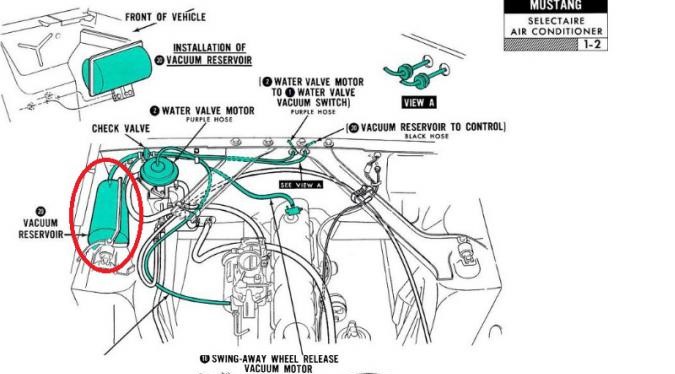

So, kurzer Zwischenstand.
Leitungen sind nicht porös, Checkvalve arbeitet korrekt und die Bowdenzüge sind da wo sie sein sollen.
Vakuumkanister ist am Unterdruck angeschlossen, Aaaaaaaber der Ausgang wo es dann zum Innenraum an die Hebel geht war nicht angeschlossen.
So kann natürlich kein Vakuum entstehen bzw. die Betätigung innen ist wirkungslos.
Am Bedienteil innen und an den Schaltern/Stellmotoren am Heizungskasten sind die Schläuche dran.
Zum Verständnis:
So wie es war ist der TEMP Hebel natürlich wirkungslos. Bedeutet das nun dass die Klappe innen im Kasten daher offen oder zu war? Und müsste denn der Vakuum Motor und dessen Schalter am Heizungskasten nicht unabhängig davon funktionieren? Oder hängt das unmittelbar damit zusammen?
Motor anlassen zum Testen ging heut leider nicht mehr…
Zum Verständnis:

- HomerJay
- Beiträge: 5147
Also der outside recirc door motor ist schon mal kaputt. Hält kein Vakuum mehr.
Alles andere ist ok, nur beim water valve motor kann es sein dass er hängt und neu muss.
