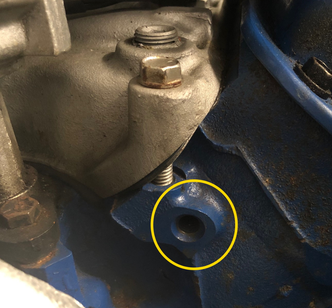

Hallo Mustanger
Wozu ist dieses Gewindeloch?
Meine Vermutungen:
- Befestigung der Zündspule - die habe ich auf ein Stehblech verlegt.
- Befestigung der Spritleitung - meine Leitung ist niergends befestigt
und was kommt da für eine Schraube rein ? in meinem Fundus war nix passendes
Danke und auf schöne Sommertage

und das Bild

da wird einer der Halter des Klima-Kompressors angeschraubt.
Bei Fahrzeugen ohne Klimaanlage bleibt es ungenutzt.

Müsste 3/8 x 1 NC Gewinde sein :idea:

Alternator hat geschrieben:Müsste 3/8 x 1 NC Gewinde sein
Ist da nicht zwischendrin was verloren gegangen? -> 3/8" - 16 UNC? Oder stehe ich auf dem Schlauch?

Ja sorry - die dämliche Handytastatur
3/8" - 16 UNC sollte es sein - davon gibt es am standard Ford Kopf 2. Es gibt noch ein weiteres und das ist 7/16-14
