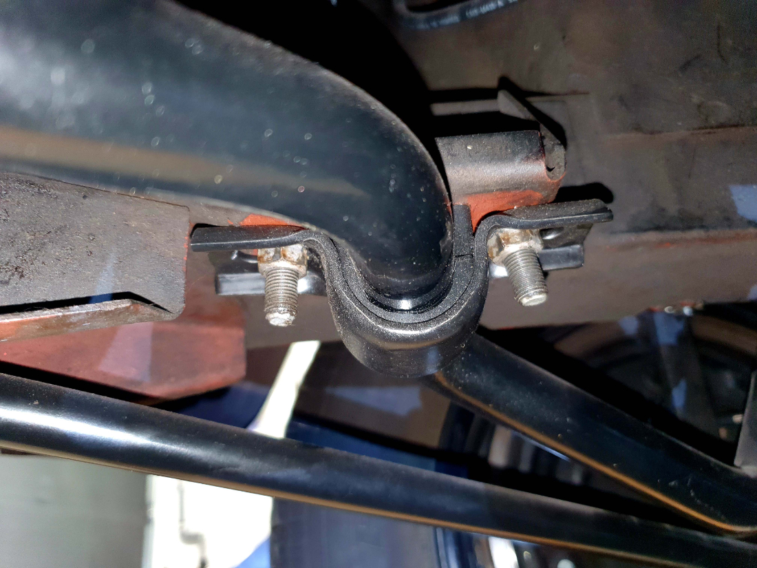

ich habe an meinem 64½ V8 vorn den Stabi gewechselt. Leider ist der neue irgendwie zu dick und passt nicht richtig.
Ich hatte den Stabi schon länger liegen - ich glaube das war so ein Standard Teil 65-66 1" FRONT SWAY BAR KIT von MU oder VA Mustangs. Die Löcher der Halter haben erst gar nicht zu den vorhandenen Aufnahmen am Rahmen gepasst. Ich habe die Löcher daher soweit es ging aufgefeilt. Allerdings passt es immer noch nicht. Die Schrauben biegt es auseinander und der Gummi wird dermaßen zusammengedrückt, dass sich der Stabi kaum noch drehen lässt und ständig knarzt.
20220520_150240 - Kopie.jpg (825.7 KiB) 1461 mal betrachtet
Außerdem stößt der Stabi beim stärkeren Einfedern unten am Rahmen an.
Ideen? Falscher Stabi? Wo gibts dünnere als 1" zu kaufen? Irgendwas Spezielles beim 64½ ?

1" passt normalerweise noch gut. Ich denke eher der Bügel ist nicht gut gebogen.
Vergleich es mal mit dem hier, da geht die Kante senkrecht runter:
https://stang-parts.de/de/achs-antriebs ... 64-73.html
Hatte ich aber auch schon, dass man die Löcher minimal auffeilen muss,
danach sollten die Schrauben aber gerade stehen.

kann sein dass es am Bügel liegt. Ich habe den Bügel schon soweit es geht zusammen gebogen. Der ist jetzt so eng das sich der Stabi kaum noch drehen lässt. Also noch enger biegen geht eher nicht.

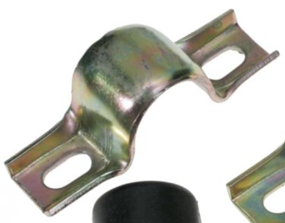

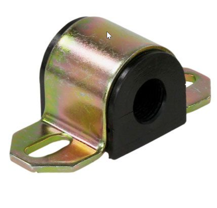

Ich habe ein paar Bilder in unterschiedlichen Shops angeschaut - grundsätzlich scheint es zwei Varianten zu geben. Die mit abgerundeten Ecken und die durchgängig flachen. Die flachen schaun so aus als wenn sie weniger Platz benötigen. Ich habe leider die abgerundeten.

Ich werde jetzt die andere Bauform versuchen... hoffentlich passts.

Ich habe einen 1 Zoll Stabi mit den „flachen“ Bushings im 64er verbaut. Hat gut gepasst.

Kurzes Update, ich habe mittlerweile die untere Variante (Link von Patrick) eingebaut. Funktioniert tadellos - Schrauben sind gerade, nix Quietscht.
