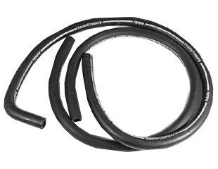

Hi folks,
kennt jemand eine Bezugsquelle für Heizungsschläuche mit einem farbigen ( am besten weissem ) Streifen, so wie sie eben damals waren?
Habe keine Lust 120EUR für einen Satz zu zahlen, wenn es sowas ggf auch als Meterware gibt.
Innendurchmesser sollte 15-16mm sein.

wenn du auf den weißen streifen verzichten kannst, hast die möglichkeit 90-95% vom Kaufpreis zu sparen:
https://www.ebay.de/itm/264468707442

Hey cool, vielen Dank. Dann wirds wohl auch ohne die Streifen gehen. :mrgreen:

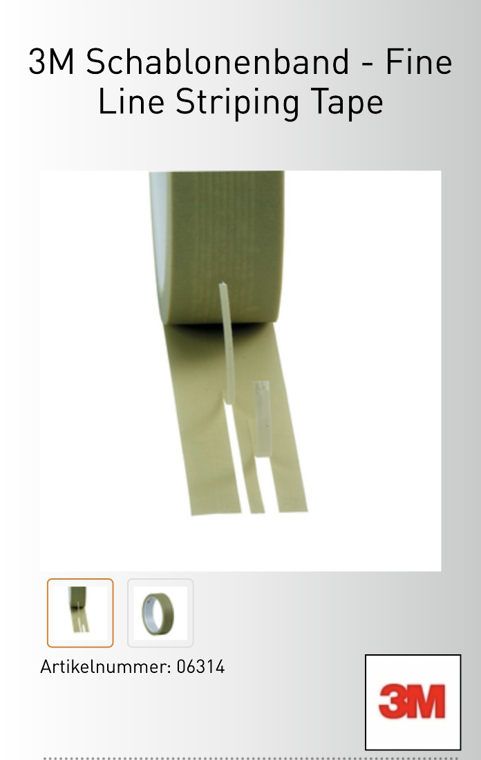

Es gibt Klebebänder, die parallel angeordnet sind. Wenn du dir die Mühe machen möchtest. Einfach aufkleben, gründlich mit Kunststoffreiniger säubern und mit Planenfarbe mit einer schmalen Schaumstoffwalze zurollen ... sieht definitiv aus wie original und hält perfekt....

Sowas

mem hat geschrieben:Sowas
:o Mega! Was es allles gibt...danke kannte ich noch nicht
