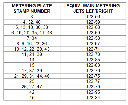

Der 4160 hat nur auf der Primärseite austauschbare Düsen, die Sekundärseite nutzt eine Platte, mit werkseitig gebohrten Düsen.
Veränderungen sollten immer auf der Primären UND Sekundären Seite erfolgen.
Ich würde zuerst auf die Standardbedüsung gehen - und prüfen, ob die richtige Sekundärplatte verbaut wurde.
Wenn auch die Standardbedüsung zu fett ist musst Du sowohl die primären Düsen und die sekundäre Platte ändern.
Wenn nicht hat Du eine ungleiche Gemischverteilung !
Anbei eine Tabelle mit der Zuordnung von Plattennummer zu der äquivalenten Düsengröße ..

Die Erfahrung hat gezeigt, dass 68er Düsen mit einer 21er Platte gut zum 3310er Vergaser passt.

Entschuldigung für die lange Pause, die Metering -Platte aus Übersee hatte etwas Lieferzeit.
Ich hab jetzt 68er Main-Jets primär und eine 39er Platte sekundär.
Vorher waren 72er Main-Jets und eine 21er Sekundär-Platte drin.
Ich hab jetzt im Leerlauf zwischen 0,95 und 1,0 Lambda, über 2000 rpm zwischen 0,85 und 0,9 Lambda
Er reagiert jetzt auch deutlich besser auf die Leerlauf-Einstellschrauben.
Sieht doch jetzt recht brauchbar aus, oder?
Zum Vergaser tauschen sehe ich keine Veranlassung.
Er läuft wirklich sehr gut und mit der mageren Bedüsung gefühlt noch einen Zacken spritziger!
