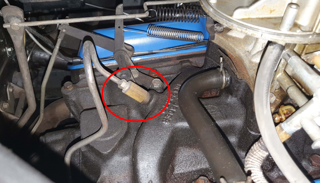

weiß jemand welche Gewinde der Anschluss fürs C4 an der Ansaugbrücke hat?
3/8 NPT unten an Ansaugbrücke und 1/8 NPT oben die Leitung zum Getriebe?

nein, nur der untere Teil in die Ansaugbrücke ist NPT, der obere Teil ist kein NPT!
Es ist eine Überwurfmutter (ähnlich wie bei der Servo) für eine gebördelte Stahlleitung.
Das Gewinde ist entsprechend UNF zylindrisch.

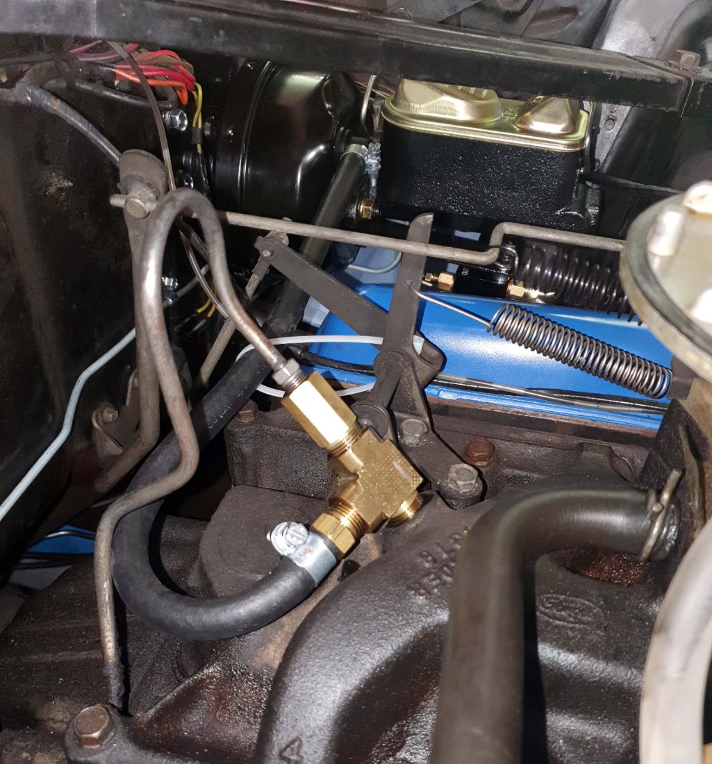

Hm, schade ein T-Stück 3/8 auf 2x 1/8 NPT habe ich gefunden... aber zu UNF finde ich nix.
Oder andere Frage wie kann ich dort ein weiteres mal Unterdruck für BKV abgreifen?

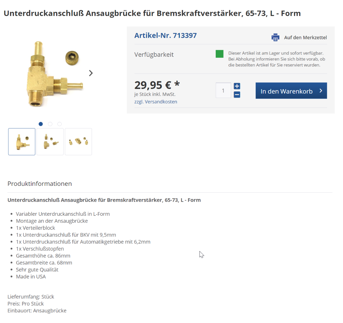

Falls jemand auf das gleiche Problem stößt - hier meine Lösung.
Dieses Teil habe ich bei RSB gefunden. Statt der oberen Schlauchtülle passt das Teil was original in die Ansaugbrücke eingeschraubt war. Das Rohr zum Getriebe ist flexibel genug und passt auch in der leicht geänderten Position: So schaut das dann aus: Gruß
Sven
