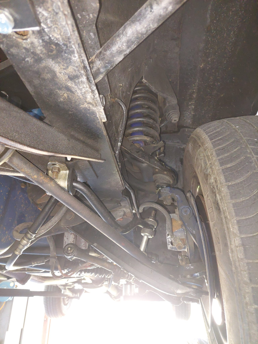

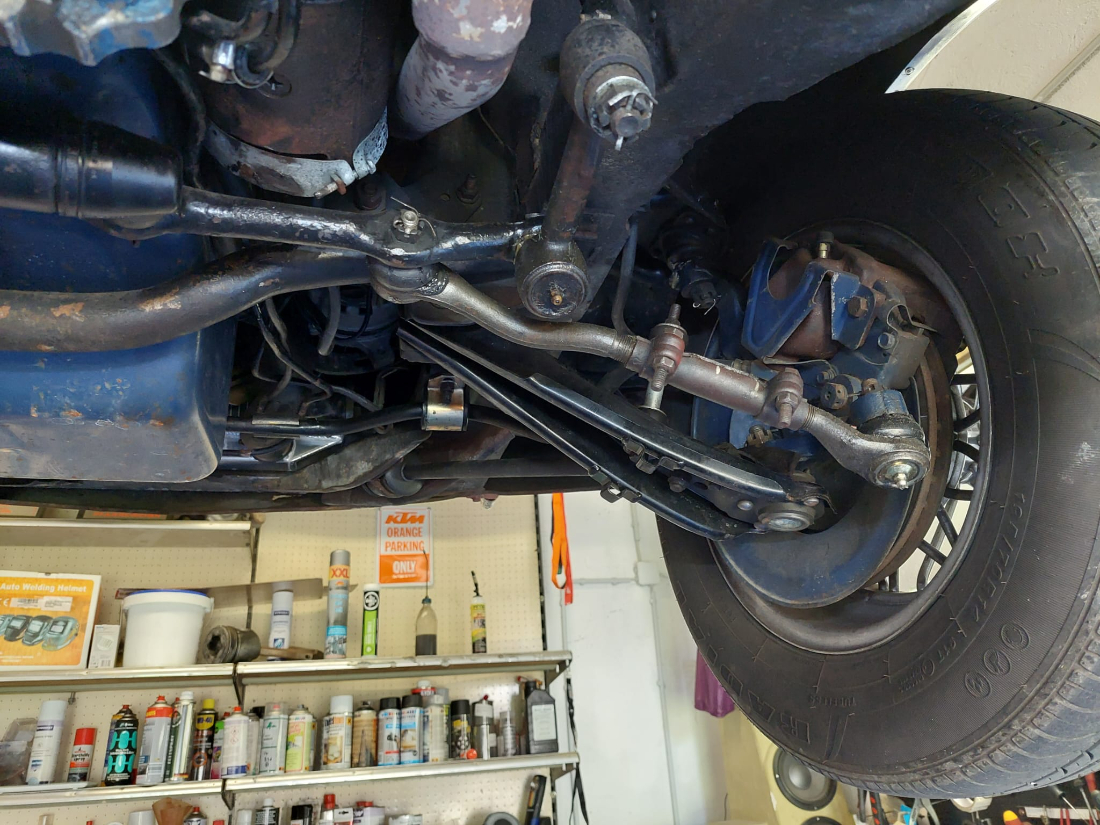

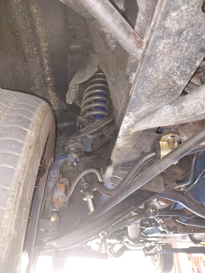

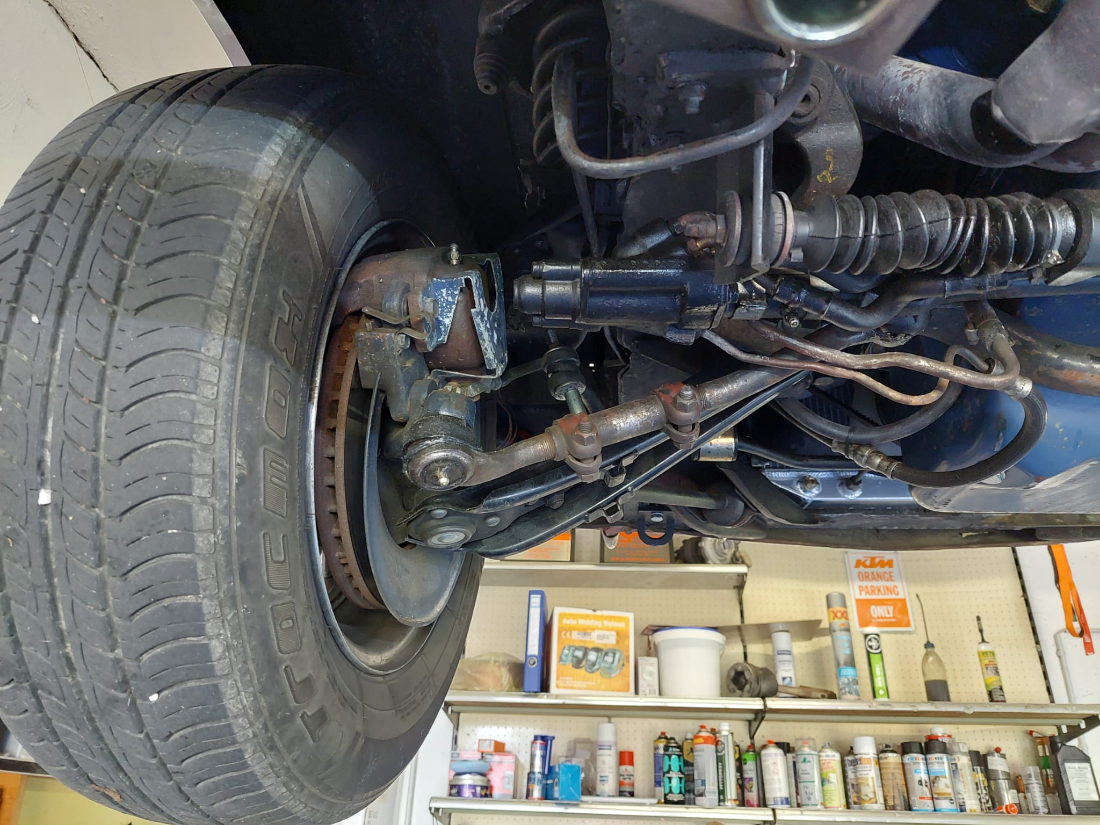

Hi.
Ich fahre einen 1966er Mustang Convertible.
Wenn der Vorderwagen schnell und etwas tiefer einfedert, kommt ein kräftiges knallen.
Irgendwo schlägt dann Metall auf Metall.
Ich komm leider nicht drauf, was es sein könnte. Vielleicht hat das Problem schon jemand gehabt und gelöst bekommen?
Vielen Dank im Voraus!
Liebe Grüße
Max

Re: Laute Schläge bei Bodenwellen
Schau dir mal deine Stabis an - die Stelle wo der Stabi nach oben gebogen ist. Da schlägt es bei mir am Rahmen an wenn es tiefer einfedert. Ich habe aber auch einen etwas dickeren Stabi.
Ansonsten mal die üblichen verdächtigen Gelenke auf Spiel prüfen wenn das Auto am Boden steht (auf einer Grube).
Sven
Sven
Hi Max,
kann es sein, das deine Zugstrebe Beifahrerseite keine Kontermutter hat?
Servus vom Jürgen
Servus vom Jürgen
Jürgen
Jürgen
Wenn die Upper Control arms am Gelenk zum Rahmen ausgeschlagen sind (geht besonders schnell, wenn man nicht an die Schmiedenippel kommt) kann sich das du anhören. Müsstest du auch auf einer Bühne / Grube prüfen.
