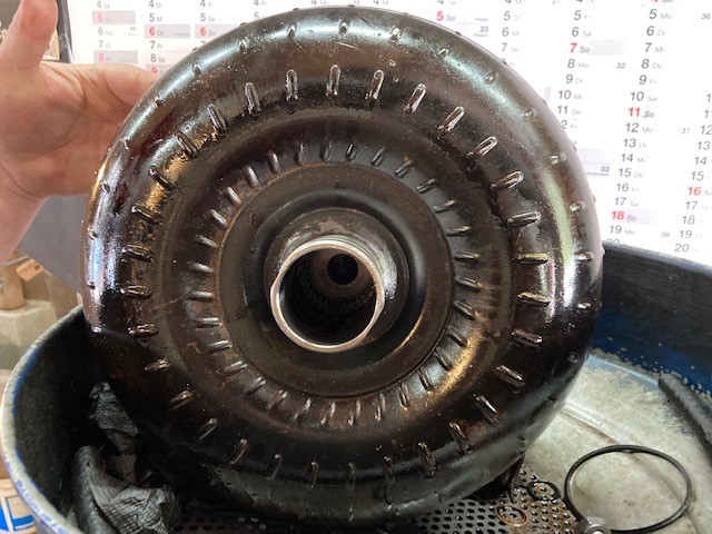

Jetzt ist seit gestern endlich das Getriebe ausgebaut und wie es aussieht hat der Wandler einen Haarriss und muss ausgetauscht werden, was mich zu meiner Frage führt:

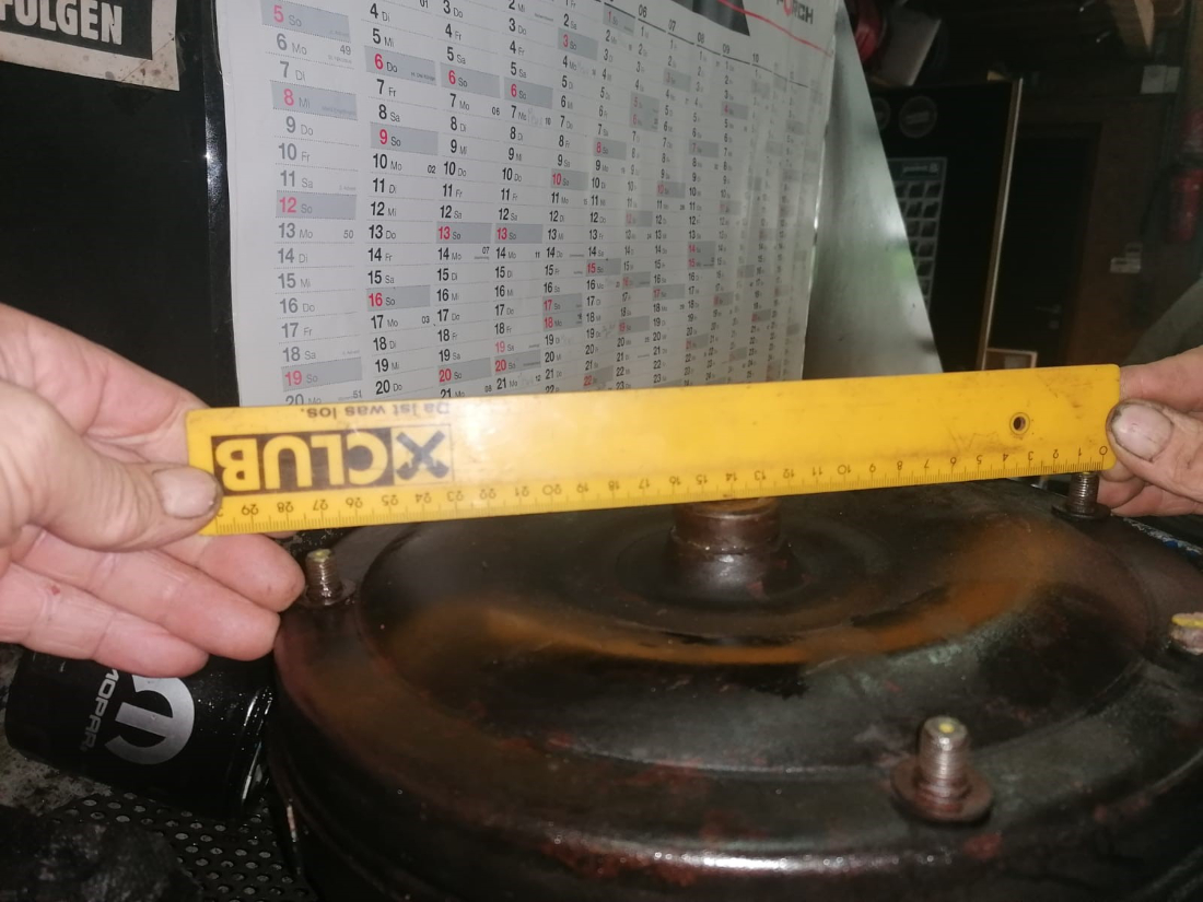

Der Durchmesser von Mitte äußere Schraube zu Mitte gegenüberliegende äußere Schraube (Bild Wandler 3) beträgt 10,4 Zoll

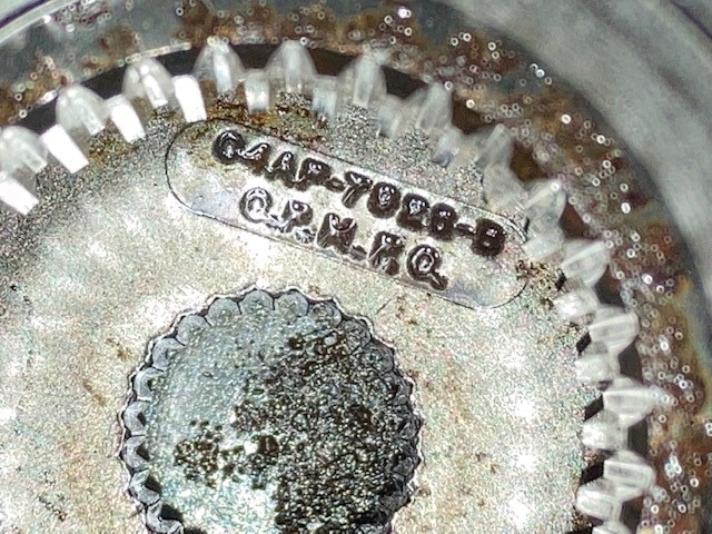

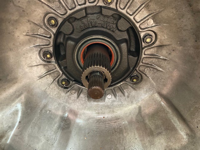

Ein paar Fotos habe ich noch gemacht, vielleicht hilft das ein bisschen.
Ich bin dankbar für hilfreiche Tipps was der richtige Wandler wäre und wo ich sowas dann erstehen könnte.

Frag mal bei Theo/ Spinbird an. Er hat auch Möglichkeiten vorhandene Wandler überholen zu lassen.
Ansonsten benötigst Du einen Wandler mit 10.5" pattern/ Bolzenabstand
