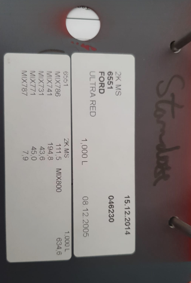

Hi Olaf,
jeder halbwegs vernünftige Lackierbetrieb speichert heute die Lackmischungen in einer digitalen Datenbank.
Frag einfach mal beim damaligen Lackierer nach, ob er dir den Code der Lackierung schicken kann.
Das vereinfacht es deinem neuen Lackierer erheblich, wenn er die genaue Zusammensetzung kennt.
Das sind in der Regel solche Karten, die auf der Vorderseite im Farbton lackiert sind, auf der Rückseite die entsprechenden Daten zum Mischungsverhältnis.
So sieht die Karte zu meinem Auto aus.
