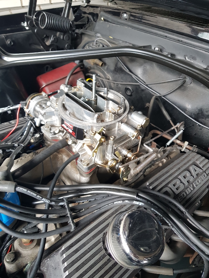

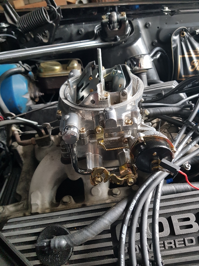

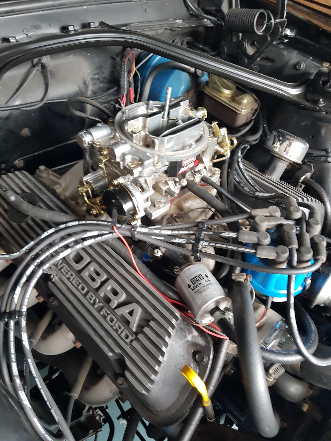

Hallo Andreas,
so ist es bei mir verbaut.
Benzinleitungsanschluss ist original Edelbrock.
Spacher ist Phenolharz aus einer 8mm Platte vom Schreiner. ( bin ich von Beruf).
Einfach Dichtung drauflegen und genau ausschneiden und schleifen.
Tuning Kitt auf jeden Fall mit bestellen. Ist sonst zu fett.
Gruss Marc
