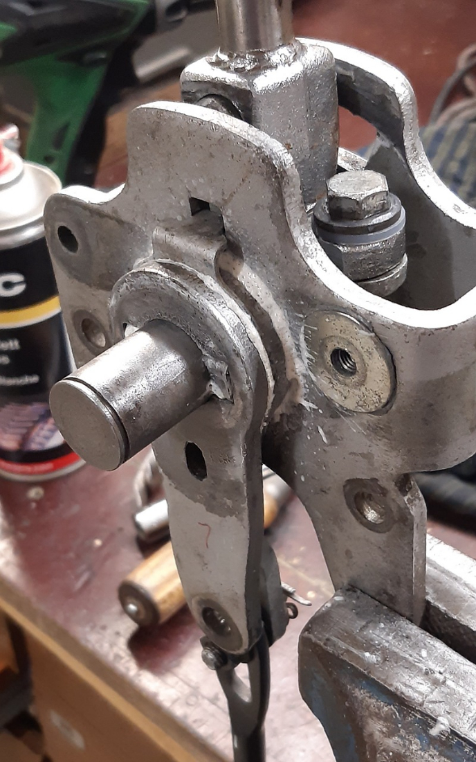

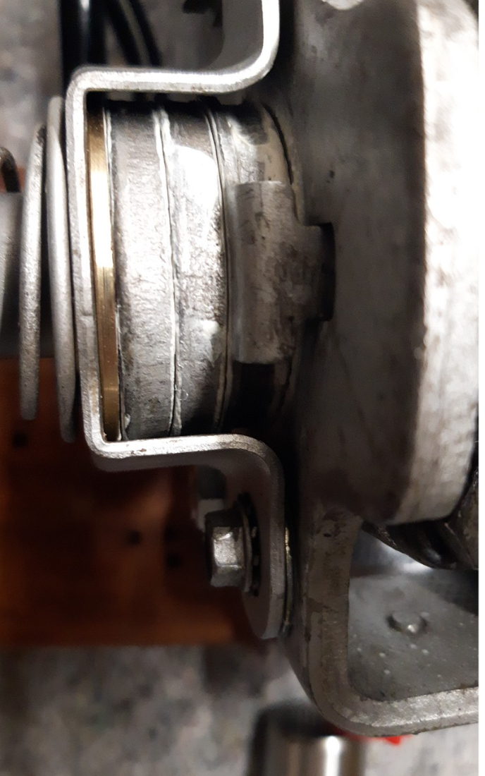

Re: 4 Gang Toploader: von R nach Neutral schwergängig
Wenns bei dieser Bewegung klemmt tut sich im Getriebe gar nichts, das ist nur im Shifter. Vor/Zurück bewegt die Gestänge und das Gelerch im Getriebe, links rechts ist die Selektion der entspr. Drehscheibe des Shifters..und damit die Anqahl der entspr. Schaltstange.
Was hilft: Zerlegen u. Revidieren.

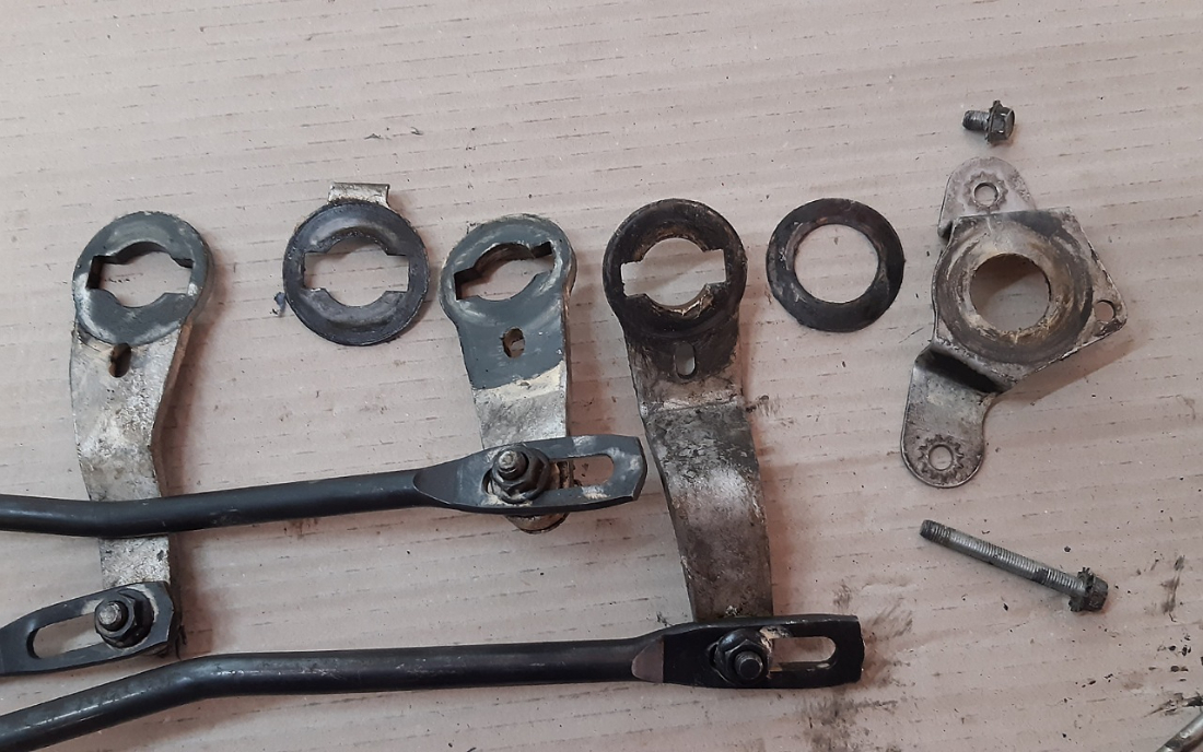

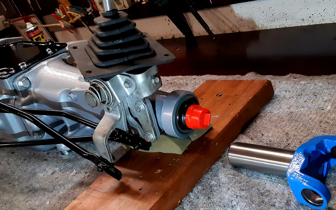

Der ganze Gammel, ausgenudelte Scheiben oder ein fieser Grat führen zum hakeln. Bei der Seitwärtsbewegung schiebt ein runder Bolzen seinen Querstift durch die ausgestanzten Löcher in den Schaltlaschen
Der Stift ist dünner als so ne Lasche, somit dreht dann die entsprechende Schaltlasche bei Hebel vor/zurück und schiebt die Stange
Ah- wichtig: die Grundeinstellung des Shifters: mittels passendem Stift die ganzen Schaltlaschen und dem Loch im Grundblech fluchten- guggsdu Bilder -unter jedem Stanzloch ist nochmal ein lüttes Langloch, nur dafür!. Siehe Shop manual.
Sonst hakelts sowieso.
Kannst mal vorab testen obs reinzustecken geht. Denn wenn nicht stimmen die Gestängelängen nicht und noch schlimmer: Die Shiftrails im Getriebe stehen nicht neutral. Und dadurch fluchten wiederum die Stanzlöcher in den Laschen nicht, dann hakelts bei ner Seitwärtsbewegung wehement... der Querstift muss dann die Scgaltlasche mit Gestänge erst hinjuckeln.
Alles hängt da ein bissel zusammen an soner Karre, gell

Die Bilder helfen weiter, war eigentlich schlüssig dass es der Shifter und nicht das Getriebe sein muss. Eingestellt sind die Stangen, aber werde erneut checken, ob die Laschen wirklich korrekt übereinander stehen. Oder da ist tatsächlich ein Grat o.ä., der von einer Seite - also beim Rüberdrücken li nach re - zu einer Blockade führt. Dann muss ich den ganzen Block noch mal demontieren, nervige Arbeit leider, mit dem Gummisack, Reverse Light Switch, Teppich und so
