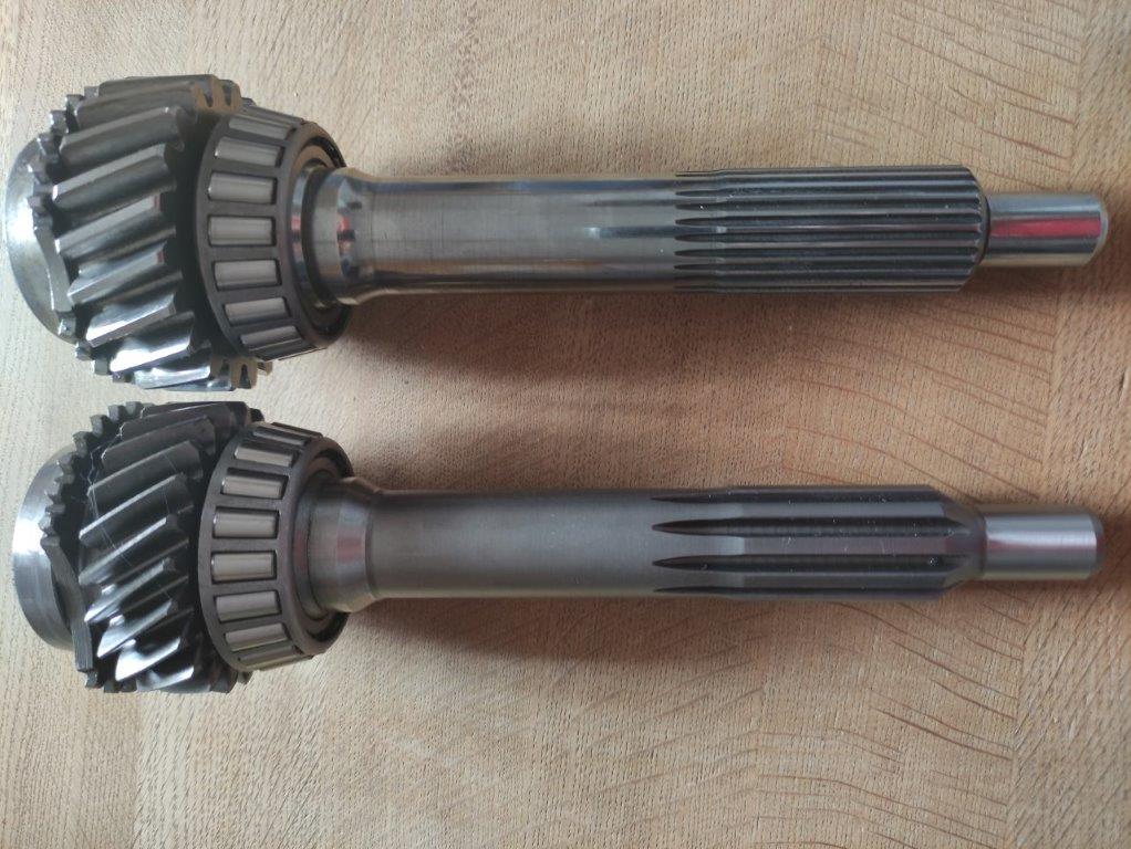

Heute kamen endlich die E-Teile für mein G-Force T5 an.

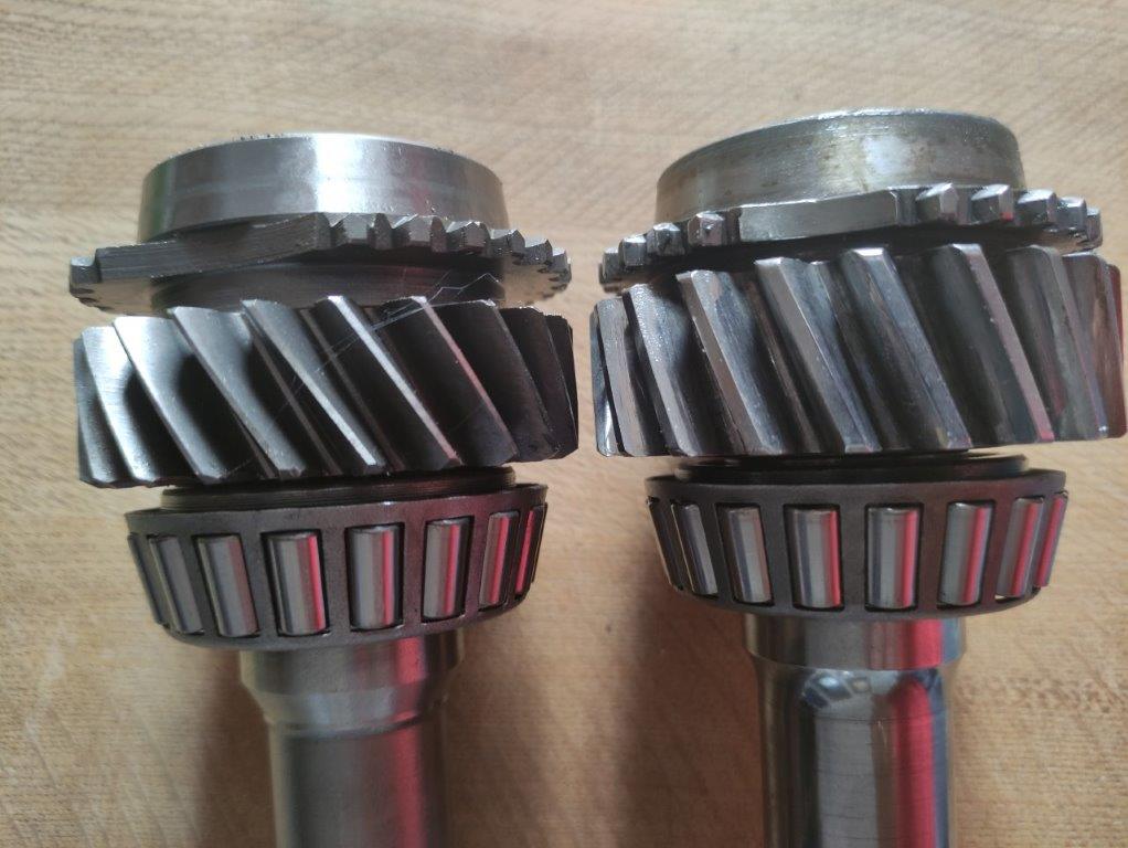

Die Gangräder sind viel, viel robuster, weil sie weniger Verschränkung haben, weil das Material hochwertiger ist und weil die Verarbeitung einfach PHANTASTISCH ist!
Alle bearbeiteten Flächen sind Spiegelblank !
Seht selber, ein T5-Z Spec Input Shaft im Vergleich zu dem G-Force
Kann es kaum erwarten, bis die 26 Spline Kupplung da ist, dann wandert das Ding in den Falcon...

Schaut wirklich wertiger aus und warum wechselst du den Schaft, vorsorglich oder ist der jetzige nun defekt?

Was das Foto erahnen lässt sieht das deutlich robuster aus! Das erkauft man sich vermutlich dann mit lauterem Getriebegeräuschen oder?
Ich finde das Z-Spec T5 nämlich auch schon relativ laut…aber unsere Fahrzeuge sind in der Hinsicht auch etwas sparsam gedämmt.

ich habe das Getriebe defekt von Andi übernommen, da hat es einige Teile zerlegt...
Diese habe ich nun endlich bekommen und das Getriebe zusammengebaut...
