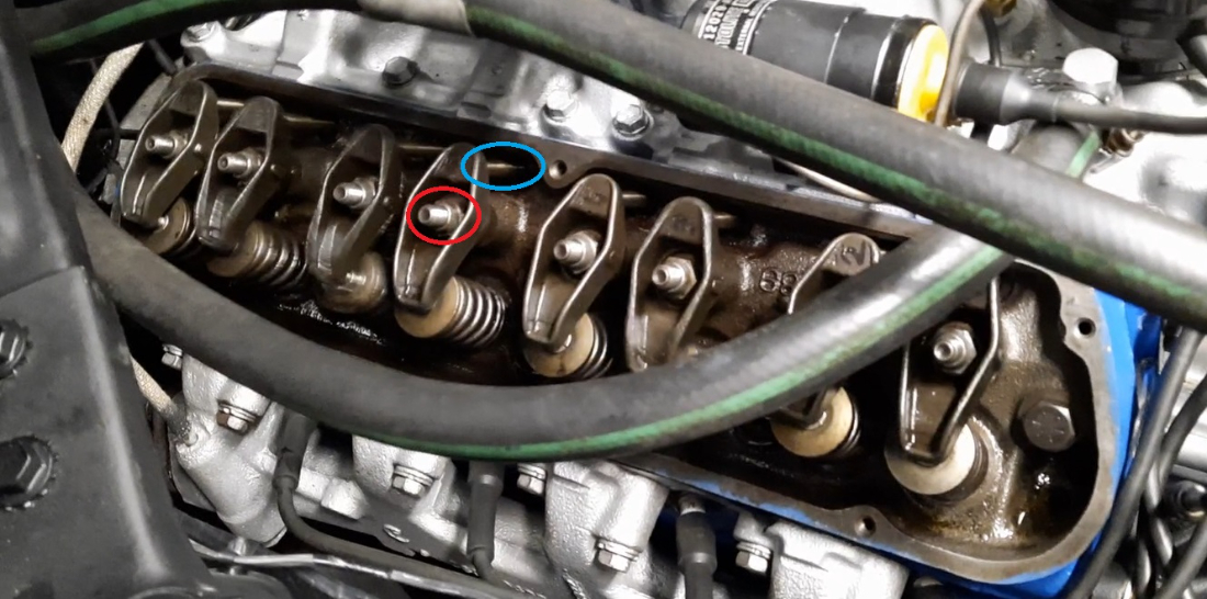

ich habe aktuell das Problem das ein bis zwei Kipphebel nach einer Motorrevision quitschen. Fülle ich händisch an die besagten Stelle zwischen Kipphebel und dem halbrund Gleitlager etwas Motoröl hin, hört es eine Zeit lang auf zu quitschen. Hat einer eine Idee wie ich dies beheben kann. Für Tips wäre ich dankbar.

Hi Gruß - ist das dein Name?
Offensichtlich ein Schmierungsproblem - da scheinen dann die Kipphebel kein Öl zu bekommen!
Die Kipphebel werden durch die Stößelstangen mit Öl versorgt.
Die Hydrostössel pumpen das Öl in die Stößelstangen.
Wenn die Hydros kein Öl bekommen ist etwas total im Argen.
Oft wird der Öldeckel hinten im Valley vergessen - Resultat - kein Öldruck... Bei Dir auch?
Lang soll er so nicht laufen, denn auch Pleuellager und Nocke werden hierrüber versorgt.

Nachtrag:
Der da Deckel, blau eingekreist.

Hallo Michael,
danke für den Tipp, ich habe in meiner Fotodokumentation nachgeschaut, der besagte Verschlussstopfen ist an seiner gewohnten Stelle. Das Öl, welches durch die Kipphebelstangen fliest, wird ja nicht oberhalb des Kipphebels ankommen, außer es sollte dort hin spritzen. Genügend Öldruck ist auch vorhanden. Es sind nach der Motorrevision jedoch keine neuen Kipphebel und Gleitlager verbaut worden. Im Bild ist mit einem roten Kreis der Bereich markiert, wo es quietscht. Dies ist genau zwischen Kipphebel und Gleitlager. Meine Vermutung ist, dass die Kipphebel und Gleitlager beim Motorenbauer untereinander vertauscht worden sind und nun die Teile aufgrund von unterschiedlichem Verschleiß nicht mehr zueinander passen, kann das sein?

Hi BoBo,
sieht sehr trocken aus bei dir da oben.
Mach mal ein Video, lad es bei YouTube hoch, und teile es mir uns.
Am besten mit Deckel ab und im Standgas natürlich.
Dass sollte im Normalfall noch keine riesen Sauerei werden. Motor bitte schon ein bischen warm.

Schraub den Kipphebel ab und schau ob die Stösselstange nicht verstopft ist? Wenn ja, nicht schlimm, aber Kipphebel untersuchen auf Abrieb. Wenn nein, könnte spannend werden....
Lass ihn ohne Ventildeckel laufen mit Pappe an den Aussenseiten, sollte ausreichen im Leerlauf

Ich weiss nicht ob das Bild täuscht, aber die Ventilfedern sehen versetzt und schmal aus im Verhältnis. Sicher dass die Stösselstange quitscht?

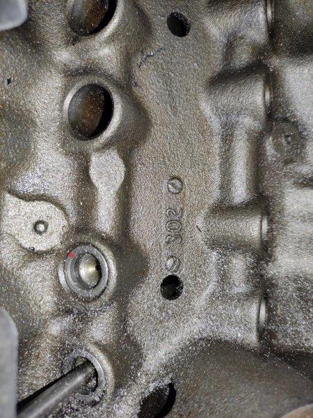

vielen Dank für die tolle Foto Dokumentation.
Ich habe mich noch mal ausgehend mit dem Thema beschäftigt und mir diverse Bilder bzgl. der Revision angeschaut. Dabei bin ich darauf gestoßen, das falsche Hydrostößel verbaut sind. Diese verschließen wahrscheinlich den Ölkanal.

auf die Frage gibt es keine eindeutige Antwort, wenn Du uns nicht verrätst was für ein Motor genau, was für eine Nocke, welcher Einsatzzweck und welcher Drehzahlbereich angestrebt wird.
Auch wenn Zig Hersteller Lifter anbieten verbergen sich dahinter in Wirklichkeit nur eine Handvoll Hersteller - die anderen kaufen nur billig ein und verkaufen - mit teils krassen Marketinggelaber - teurer weiter.
Aber mir ist aber schleierhaft, wie man "falsche Lifter" einbauen kann, Ford Lifter passen für 289, 302, 351W, 351C, 400M, 429 und 460. Der einzige Lifter der nicht passt ist der von der - recht seltenen - FE Motorenfamilie.
Ebenso sollte Dir bewusst sein, dass Nocke & Lifter aufeinander einlaufen und daher nur als Set zu tauschen sind.
