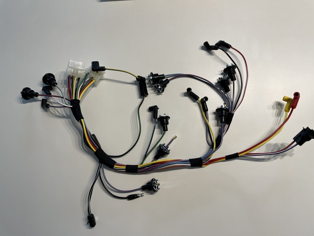

Bei mir (68er) sind die Kabel für die Beleuchtung Blau/Lila.
Hier mal ein Bild von meinem Kabelbaum.
