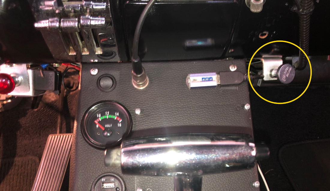

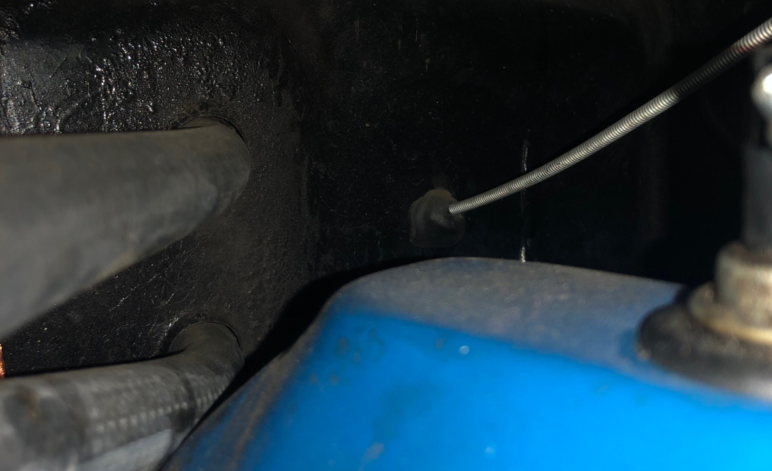

Ich habe einen Edelbrock 1404 mit manuellen Choke.
Der Vorbesitzer in California an der Grenze zu Nevada hatte den Vergaser eingebaut ohne den Choke anzuschliessen - braucht man da wohl nicht.
Ich habe mir dann von Edelbrock den Original Bowdenzug gekauft und eingebaut.
Mir schien am Besten auf der Beifahrerseite durch die Schottwand zu gehen weil genau da auch die Hebel des Chokes am Vergaser ist.
Im Innenraum ist der Zugknopf dann auf der Beifahrerseite - aber immer noch gut zu erreichen.
Dieser Einbau führt den Zug ziemlich grade - ohne Kurven/Kicke.
Hanb das so seit 2 Jahren drin und funzt kanz prima.
Ich mag den Elektro Choke gar nicht. Nach meiner Erfahrung kann man den Choke ganz reinschieben sobald der Motor läuft. Der Elektro-Choke braucht länger.

Jedenfalls war es eine Kleinigkeit den Zug einzubauen

Danke für eire Antworten.
Ich werde den Knauf vermutlich auch im Beifahrerfußraum montieren, die Lösung gefällt mir recht gut.
