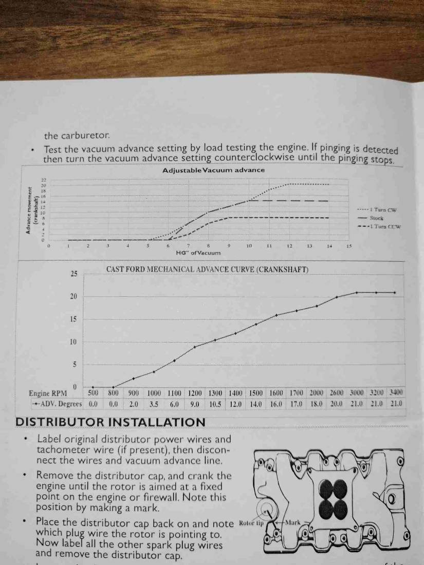

Ich hänge einfach mal die Verstellkurve von meinem neuen Pertronix Verteiler hier an....ist aber für einen 289er.
Denk bezüglich deiner Frage ist schön zu erkennen das schon bei 800-1000rpm die Fliehkraftverstellung anfängt zu arbeiten.
