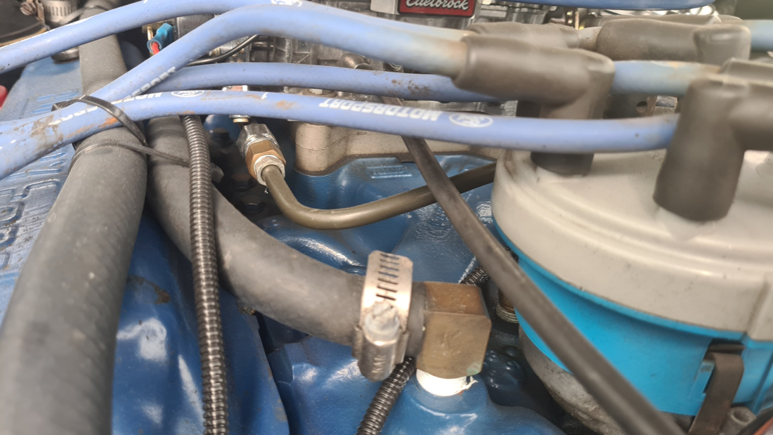

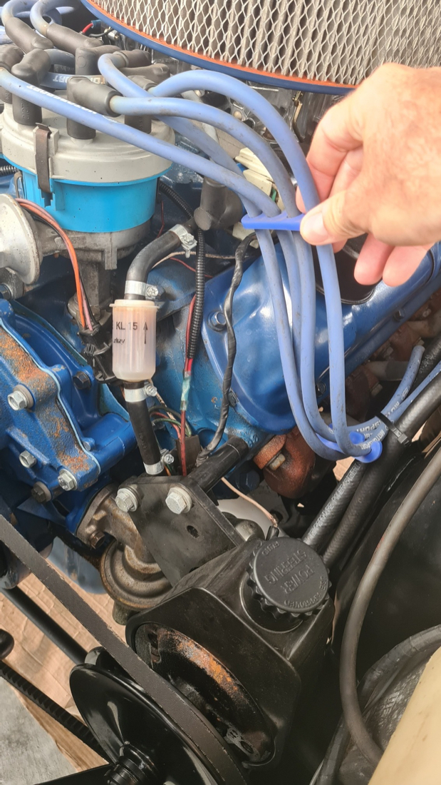

Hey torf
so sieht das bei mir aus: Ich habe einen 1404 Vergaser
https://youtube.com/shorts/gaVgiE29fao?feature=share
torf hat geschrieben:Es kommt auf Deinen Vergaser an, wo und wie Du einen Benzinfilter einbauen kannst. Die Autolite haben den Filter am Vergaserflansch. Zubehörvergaser (z.B. Edelbrock & Co) benötigen einen Filter hinter der Benzinpumpe (z.B. https://www.usparts-shop.de/filter-fuer ... nschluesse). Ich würde einen Metallfilter vorziehen. Glasfilter können brechen - Kunststoffilter werden mit der Zeit spröde....
Noch ein Thema zur Kontrolle des Zündfunken:
Bei der originalen Zündanlage reicht es den S Anschluss am Startrelais mit 12 V von der Batterie zu versorgen. Dann arbeitet die Zündung und der Anlasser dreht sich. Wenn man nicht unbedingt die Kerzen herausschrauben will, nimmt man eine Ersatzkerze aus dem Regal.... Ich habe für den Fernstart eine kurze Leitung mit Krokoklemmen und Taster.
VORSICHT: Das Getriebe MUSS in P oder N (oder im Leerlauf) stehen....Sonst kann das schmerzhaft enden....Und immer auf die Finger/ Werkzeuge und den Lüfter aufpassen....

Re: Startet warm nicht - Zündung / Vergaser Problem
Der Ede neigt dazu, dass sich zündfähige Bestandteile im Sprit verflüchtigen - anscheinend schneller als in anderen Vergasertypen. Ein Phenolic Spacer könnte helfen die Temperaturen zu reduzieren. Ich würde aber auch woanders suchen - wie oben beschrieben.
Es sieht so aus, als hättest Du eine Duraspark Zündung verbaut. Miss mal bitte die Spannung an der Zündspule im kalten Zustand und im warmen Zustand, wenn er nicht anspringt. Und kontrollieren, ob ein Zündfunken sichtbar ist....
